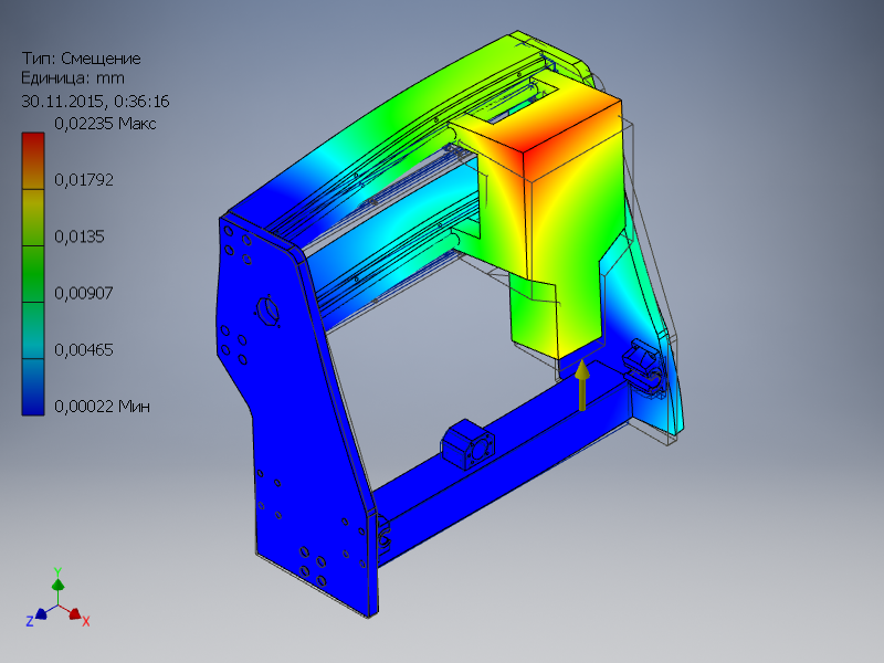

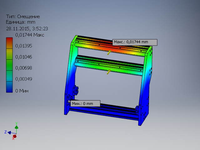

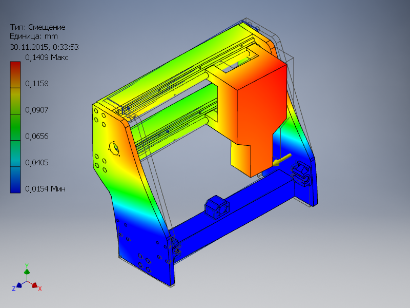

Продолжаю моделировать. Подготовил более точную модель портала. Вместо оси Z подвесил болванку-заменитель. Станину и рельсы по Y в расчет не принимаем, считаем, что они "идеальные". Усилие 500 Н отдельно по 3 осям. Теперь результаты похожи на правду.
Ось Y (1980 просмотров) <a class='original' href='./download/file.php?id=64757&sid=a0f4aa62354c88474e46b3287cbadd85&mode=view' target=_blank>Загрузить оригинал (355.06 КБ)</a>
Ось Y
По оси Y нижняя балка дает смещение около 0.03мм всего портала, далее среднюю балку выгибает назад, верхнюю - вперед, шпиндель встает под углом и на на конце накапливается уже 0.12мм. Вывод - смысла усиливать балку внизу нет никакого, пока не решим с выгибанием средней.
Ось X (1980 просмотров) <a class='original' href='./download/file.php?id=64758&sid=a0f4aa62354c88474e46b3287cbadd85&mode=view' target=_blank>Загрузить оригинал (357.82 КБ)</a>
Ось X
По оси X тупо гнутся боковины (а я думал 16мм это толстые), и портал ведет винтом. В итоге 0.13мм
Ось Z (1980 просмотров) <a class='original' href='./download/file.php?id=64759&sid=a0f4aa62354c88474e46b3287cbadd85&mode=view' target=_blank>Загрузить оригинал (321.27 КБ)</a>
Ось Z
По сравнению с XY тут все отлично, смещение 0.044мм.
Если боковины вместо 16мм поставить 25мм, то получается смещение по Y 0.10мм (изм. незначительно), по X 0.063 (улучшение в 2 раза), по Z 0.038 (изм. незначительно).
Какие будут предложения?

Сообщения: 13713
Re: Фрезер а-ля PLRA3 645х345х95мм
изгиб стоек портала можно победить укосинами или ребрами
станок.JPG (1954 просмотра) <a class='original' href='./download/file.php?id=64778&sid=a0f4aa62354c88474e46b3287cbadd85&mode=view' target=_blank>Загрузить оригинал (355.35 КБ)</a>

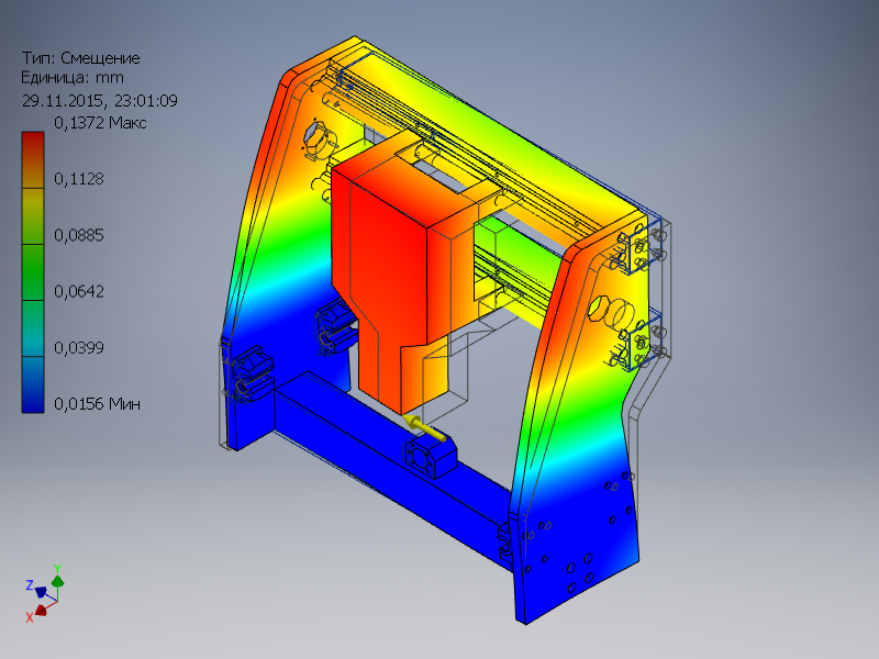

[TARAN]> писал(а):Если сместить болванку заменитель в крайнее положение и подать нагрузку, что выйдет?
Вот смещения в крайнем положении оси Z (Y: 0.114мм, X: 0.14мм, Z: 0.022мм). Действительно, сейчас вклад нижней балки гораздо больше, но с другой стороны верхние балки меньше выгибаются, и суммарное смещение фактически не поменялось.

[TARAN]>
Сообщения: 663
Репутация: 58
Сообщение [TARAN]> »
В реальности она будет влиять больше. Скажутся люфты ШВП, кареток и т.д. Поэтому и предложил делать ее шире. Как сказал frezeryga помогут различные ребра. Машины из стали 0.8 мм делают ;)

AVK74 писал(а):По сути дела жесткость портала будет определяться самой слабой частью. В данном случае это нижняя поперечина. Которая у вас по факту вообще не принимает участие в расчетах.
Не соглашусь, очень даже принимает. Как раз на нижней поперечине закреплен держатель гайки ШВП, на которую наложена зависимость "Идеальная опора". Т.е. мы прикладываем нагрузку к шпинделю, и выгибается в т.ч. нижняя поперечина. Не вижу разницы давить на гайку ШВП и закреплять шпиндель или давить на шпиндель и закреплять гайку ШВП, как в моем случае.
На картинке по оси Y четко видно, как выгнулась назад нижняя поперечина.
AVK74 писал(а):Вот вы давите на правую часть портала. Окееей.
В этой модели я давлю исключительно на нижнюю часть шпинделя, в месте соприкосновения инструмента с заготовкой.
AVK74 писал(а):Что толку от всего этого моделирования если это по факту сферический конь в вакууме. Как оно считает?
Считаю, что модель адекватная. Она в т.ч. учитывает рычаги заготовка-шпиндель-осьZ-осьХ. Можно также смоделировать остальные оси, и итоговым результатом будет сумма по 3-ем моделям.
