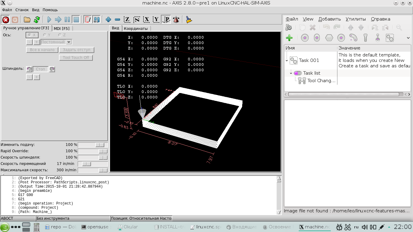

sandman писал(а):для проставления размеров, болты и гайки, изгибание жести, CAM..
За размеры спасибо, а САМ как работает?

На сколько я пока понял, CAM работает пока только с контурами, 2D. По точнее пока не могу ничего сказать, надо разбиратся... Будет время, посмотрю. :)

Для Убунту искать не нужно: sudo add-apt-repository ppa:freecad-maintainers/freecad-daily
Выглядит так:
CAM.png (6756 просмотров) <a class='original' href='./download/file.php?id=60637&mode=view' target=_blank>Загрузить оригинал (232.24 КБ)</a>

_taras_ писал(а):Где этот САМ находится (картинку если не затруднит)?
FreeCAD_Path1.png (6755 просмотров) <a class='original' href='./download/file.php?id=60638&mode=view' target=_blank>Загрузить оригинал (273.91 КБ)</a>
Вот. Что то наваял. А как правильно пользоваться, или чтобы он делал то, что хочется не вьехал.
PS Он даже код генерит, который LinuxCNC понимает.
FreeCAD_Path2.png (6755 просмотров) <a class='original' href='./download/file.php?id=60639&mode=view' target=_blank>Загрузить оригинал (147.07 КБ)</a>

going писал(а): PS Он даже код генерит, который LinuxCNC понимает.
Приветствую, подскажите пожалуйста в какой вкладке это находится. Я так понимаю что LinuxCNC понимает только .ngc формат файла
