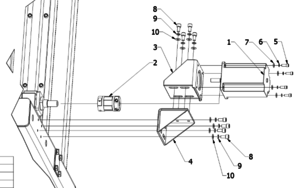

Добрый день! Наткнулся на чертежи одного фрезеровального станка и начал смотреть комплектующие и тп дабы понять примерную стоимость станка, и в одном из пунктов были ШД под маркировкой fl60sth86-3008bf, полазив в интернете понял что такие можно проще всего заказать только с китая, что не в это особо не могу верить и надеяться тем более с ценой что то около 50$, дальше начал искать характеристики двигателя дабы найти аналог который можно купить в России.

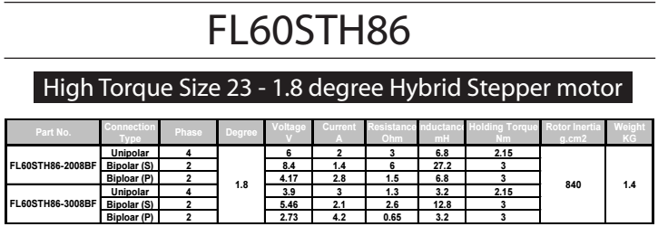

Как я понял один из параметров с офф сайта
fl.PNG (2448 просмотров) <a class='original' href='./download/file.php?id=64136&mode=view' target=_blank>Загрузить оригинал (36.7 КБ)</a>

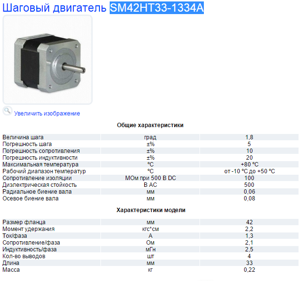

Момент удержания 840г/см2, когда же я посмотрел SM42HT33-1334А
sm.PNG (2448 просмотров) <a class='original' href='./download/file.php?id=64137&mode=view' target=_blank>Загрузить оригинал (90.33 КБ)</a>
с сайта геликор, там момент был 2,2кг/см2 что почти в 3 раза больше, но сам двигатель в разы меньше, и тут возникает вопрос правильно ли я нашел замену, и почему двигатель слабее почти в 3 раза, стоит больше чем в 2 раза? прошу прощения за сумбур.

vik416 писал(а):Момент удержания 840г/см2
Вообще в даташите на fl60sth86-3008 указано 3 N*m, что равно 30 кгс*см (без квадрата), а для SM42HT33-1334 - 2.2 кгс*см, то есть на порядок меньше.
megagad
Сообщения: 3152
Репутация: 712
Re: Аналог или замена
Сообщение megagad »
Это не момент удержания! Это инерция ротора!
Момент у первого - 2.15-3Нм
У второго - 0.22Нм.
так что даже близко не аналог.

И тогда аналог будет либо SM86HT65-5904A с момент удержанием 34кг/см и инерцией в 1000, либо SM57HT112-4204А с момент удержанием 28кг/см и инерцией в 800?

фуллины и так отличные моторы, а так смотрите шаговые биполярные двигатели с фланцем 60 мм(как у сервомотора). Что, кстати, редкость.

Должны завозить. 60 мм фланец - чтобы под чертежи подходил. Или такой задачи не стоит? По моменту и скорости можно примерный аналог получить если взять двигатель с фланцем 57 мм подлиннее, мм так 100 и более(как я понимаю, в оригинале - 86 мм).

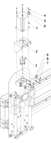

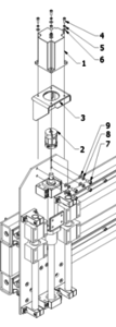

шд.PNG (2312 просмотров) <a class='original' href='./download/file.php?id=64343&mode=view' target=_blank>Загрузить оригинал (56.18 КБ)</a>
Легко заменяется.
по мощности если я правильно понял можно взять SM86HT65-5904A либо SM57HT112-4204А, они оба вроде +-5% подходят по характеристикам

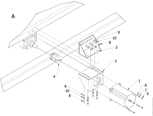

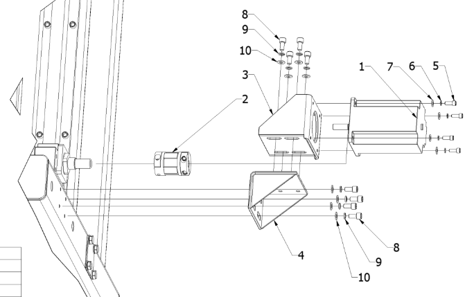

ирек.PNG (2308 просмотров) <a class='original' href='./download/file.php?id=64344&mode=view' target=_blank>Загрузить оригинал (54.36 КБ)</a>
зет.PNG (2308 просмотров) <a class='original' href='./download/file.php?id=64345&mode=view' target=_blank>Загрузить оригинал (32.05 КБ)</a>
по игреку и зет то же самое, легко можно заменить размер фланца
