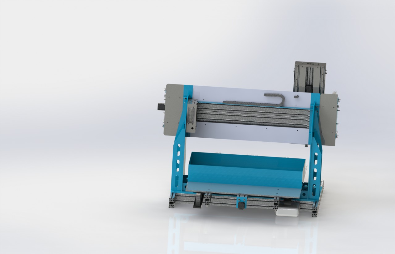

Описание станка, основные характеристики:станок с подвижным столом, станина сталь 8мм + конструкционный профиль.
Рабочее поле:1500 на 1000 => 1000 на 1160=>
Обрабатываемые материалы: аллюминий
Чертежи, фото, видео станка:
вид сзади (8026 просмотров) <a class='original' href='./download/file.php?id=64060&mode=view' target=_blank>Загрузить оригинал (75.55 КБ)</a>
вид сзади
старая версия но на ней нагляднее (8026 просмотров) <a class='original' href='./download/file.php?id=64061&mode=view' target=_blank>Загрузить оригинал (142.46 КБ)</a>
наглядно (8026 просмотров) <a class='original' href='./download/file.php?id=64062&mode=view' target=_blank>Загрузить оригинал (106.86 КБ)</a>
наглядно
http://vk.com/video-29736515_171393425
Примеры изделий (фото):http://vk.com/video-29736515_171430012
Вопросы:на данном этапе строительства после того как я сварил 2 части станины и их естественно повело а их нужно прикрепить по средством болтового соединения к основанию станка , после не совсем удачных попыток идеально выправить все это дело возникла идея воспользоваться эпоксидным клеем, так как он не дает усадки, посадить все это на клей а после застывания затянуть сильно болты. Возможно есть другие предложения.
Ориентировочный бюджет: 350 000р => 430 000р
планируемая жесткость 0.05мм при 20 кг в центре портала на конце фрезы
зеленым цветом внесены изменения в это сообщение на завершающей стадии сборки станка.

Я бы смотрел в сторону Diamant Moglice, который как раз предназначен в качестве наносимого/инъекционного полимера для выравнивания опорных крепления (в том числе и опор скольжения). http://www.moglice.com/moglice.html
Вот тут, например, рассказывается о выравнивании опор с помощью инъекции моглайса.
http://www.mech.utah.edu/~bamberg/resea ... Design.pdf
Если бы не смог найти моглайс в России или заказывать его оказалось бы слишком дорого, смотрел бы в сторону полимеров от фирмы "Леополимер", ряд которых рекомендуется для этих же целей. http://www.leopolimer.ru/
Опыта работы ни с первым, ни со вторым у меня нет, но пока, проектируя первый станок питаю на использование современных полимеров в таком ключе большие надежды.

Двигатели подач еле разглядел, пришлось увеличивать, какие то они микробные.
ridirt
Сообщения: 721
Репутация: 277
Откуда: Спб
Re: Фрезер 1500 на 1000 авиационный алюминий , мягкая сталь.
Сообщение ridirt »
TAV писал(а):Двигатели подач еле разглядел, пришлось увеличивать, какие то они микробные.
двигатели на фоне станины такими просто кажутся, на самом деле крутящего момента как раз хватит до того чтоб станина при аварии не пострадала, это 57 серия поэтому маленькие кажутся, там 3 ампер и длинна 115 вроде. :stepper:
Сообщения: 5414
ridirt писал(а):двигатели на фоне станины такими просто кажутся, на самом деле крутящего момента как раз хватит до того чтоб станина при аварии не пострадала, это 57 серия поэтому маленькие кажутся, там 3 ампер и длинна 115 вроде
это шютка юмора такой да ? 57-ые шаговики... с полем 1500х1000 - он у вас из края в край сколько - неделю ехать будет ?

Hanter писал(а):с полем 1500х1000 - он у вас из края в край сколько - неделю ехать будет ?
Ехать будет минуту при скорости 1500мм/мин)) :hehehe: Но я как то за это не переживаю, как практика показала много ездить и не приходится и подачи редко когда превышают 1000мм/мин у меня, поэтому я больше переживаю за ускорения с даныи шаговиками по осси Х поскольку стол выходит очень тяжелый , хоть и из аллюминия весь. Очень не хочется прибегать к мачевскому оператору полной остановки в углах.
Сообщения: 22776
ridirt писал(а):станина сталь 8мм + конструкционный профиль.
Как-то очень "воздушно" выглядит. Я б по толще стенки делал.
ЗЫ Друг к другу они на сварке крепятся?

На самом деле Двигатели в последнюю очередь меня волнуют, их всегда можно поменять. Основной вопрос что я не доконца проработал этапы сборки. Вот к примеру стол . Я просверлил там 6 отверстий для крепления профиля с рельсами, выровнял их относительно друг друга, далее планирую стол положить кверх ногами и основание уже положить сверху на каретки намазанные полимером и дальше их уже притянуть, дать пока высохнет, и затянуть сильнее, но ведь это все уже будет не разобрать и в силу большого веса даже не перевернуть человеку и даже двум, остается как вариант стол класть на подкладки чтоб была возможность его открутить и всю конструкцию перевернуть. Но так же остается сюрпризом любой перекос станины или стола. понятия не имею какие они будут и как повлияют на движение стола, Даже выравнивание полимером нас не застрахует к примеру от того что лист винтом и все равно в одном из концов будет уходит в зажим. Все таки не стоило делать все ставки на этот профиль, его баснословная жесткость все равно не спасет если конструкция станка разработана неидеально, Сегодня попробую прикрутить стол посмотрим поедет ли он вообще или его сразу зажмет. Чувствую будет еще масса сюрпризов связанных с перекосами и зажимами в процессе сборки

не смотря на свою воздушность , я считаю там прочности с головой основная ж нагрузка идет не влево в право относительно оси симетрии, надо ж это понимать основная нагрузка на скручивание и прогиб балки портала и прогиб оси Z . К примеру в моем втором станке проблема была как раз с осью Z и убрать ее вообще не представлялось возможным, поэтому в своем пятом станке эта ось уже с приличным запасом по жесткости. Боковины крепятся друг к другу полоской 8мм на сварку да , но это по месту надо будет смотреть может и а болты посажу, а вот сами боковины к основанию на болты, я скину вечером все фотографии для наглядности того что есть сейчас.
Atom42
Сообщения: 721
Репутация: 286
Настоящее имя: Денис
Откуда: Кемерово
Сообщение Atom42 »
ridirt писал(а):я считаю там прочности с головой
А вот жесткости, скорее всего, Ооочень мало и как следствие:
ridirt писал(а):будет еще масса сюрпризов связанных с перекосами и зажимами в процессе сборки
Не совсем понимаю как вы планируете полимер применять, если так как я понял, то он вам не поможет в выравнивание чего либо.
