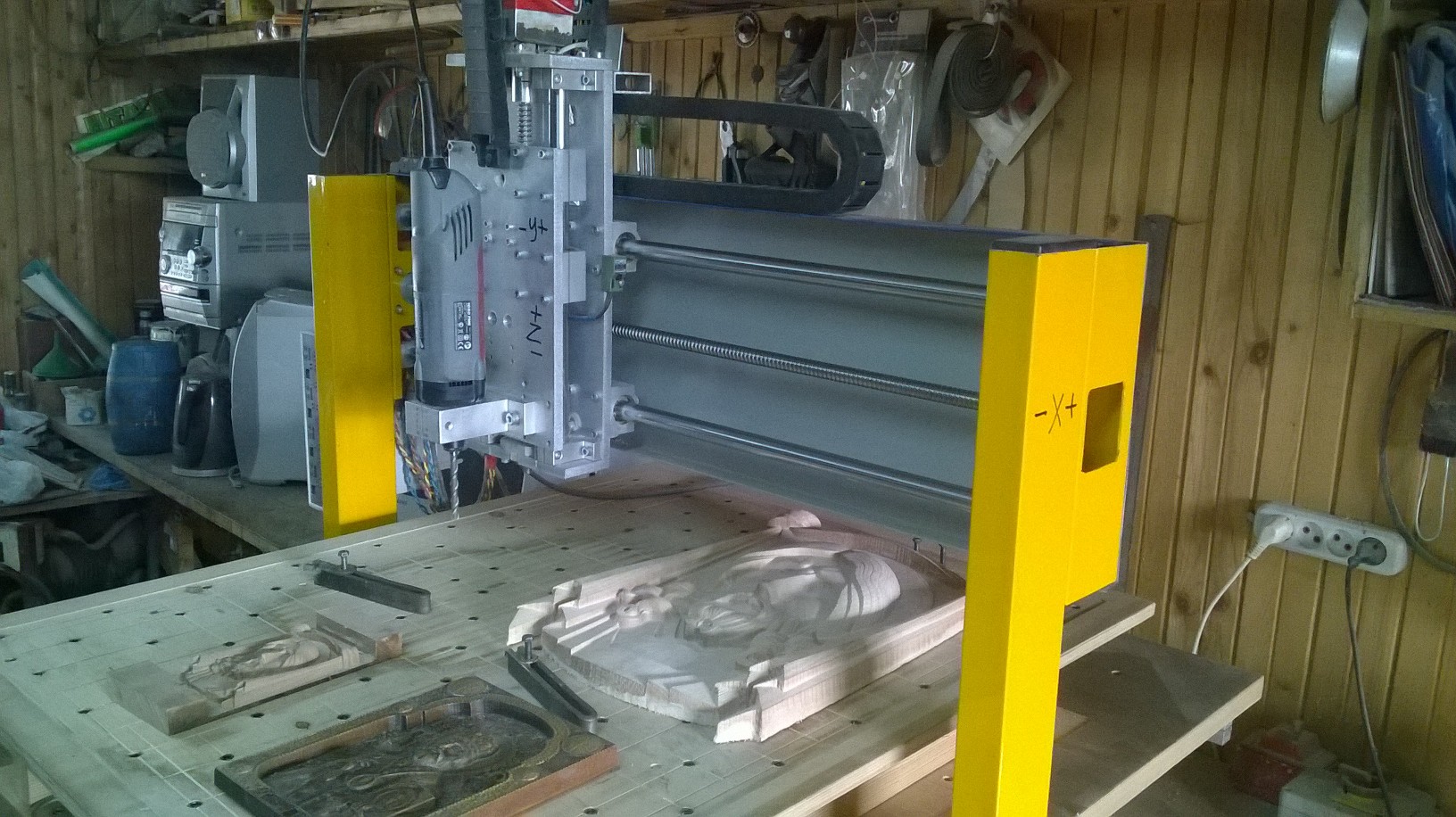

Мой станочек(изначально по дереву). Все хочу запилить тему про него, мыслей по нему много, минусы, как делали и т.д.

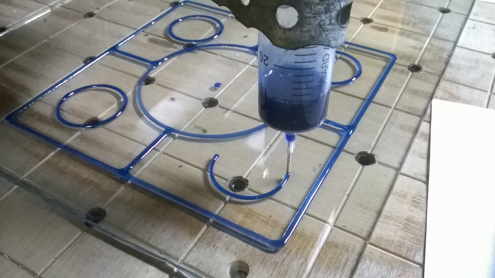

1. Нанесение контура.
Покупать насос не стал(100к деревянных...)
Я вижу два варианта нанесения контура: шестеренчатый насос и пневматический дозатор(что собственно и реализованно на данном этапе).

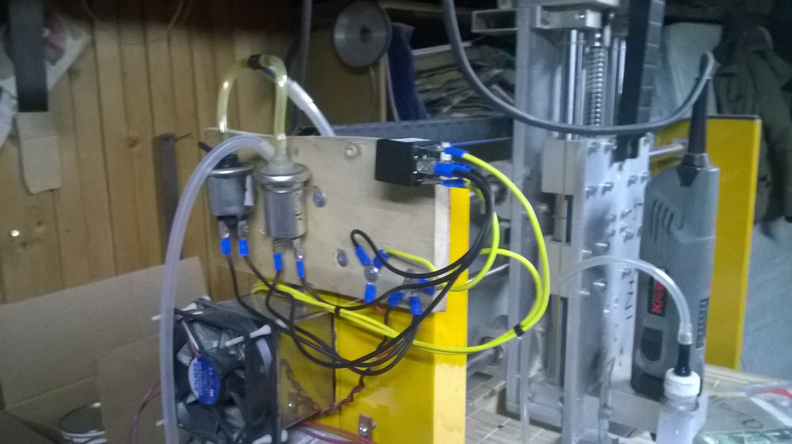

Пневматический дозатор собрал из реле и двух автомобильных клапанов. Один клапан подает воздух, второй сбасывает давление в конце "жгута".
Управление реле через макрос: если ось Z <= 0.5мм, влючаем реле, выкладка на высоте Z=-1мм.

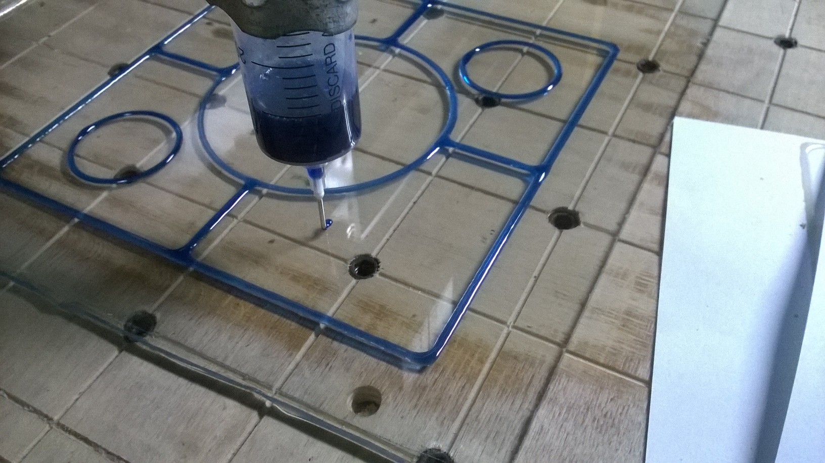

Проблемы как и у всех:
1) Инерционность контура. на стыковке линии получается лишний материал, что приводит к толстенькой "блямбе".Что на нее влияет. Чем ниже игла дозатора над поверхностью, тем меньше блямба, в идеале
игла должна идти ровно над "колбаской" контура. Отсос в конце жгута, к сожалению с пневматикой это не получится реализовать.
2) Пропуск в начале жгута. ОПять же по максимуму нужно опускать иглу. Я выставляю задержку в 0,1-0,2 сек, после строки кода "G1 Z-1.0000 F3000".
Еще на это влияет давление воздуха, но автомобильные клапана больше 1атм, не держат, так что пока жду пневмо золотник аналог FESTA, схема 4/2.
Мысли. вариант с подачей при помощи воздуха рабочий и имеет право на жизнь. Благо контур достаточно вязки что бы не стекать из иглы и если есть сброс давления, то контур перестает лезть в нужный момент, излишек материала в конце только тот
который находится между иглой и стеклом. так что отсос капли в этом варианте не панацея. Можно выкладывать только уже разведенный с оствердителем контур, т.к. отвердитель и основа имеют разную вязкость и равномерная подача в смеситель не реальна.
Шестеренчатый насос. Конечно, лучше, но пока у меня нет. Можно и отсос реализовать и использовать фирменные двухкомпонентные контуры. Как я понял из описания контур после смешивания компонентов начинает застывать уже через 20 минут, так что смешивать перед нанесением не лучшая идея, может под конец изделия поменятться вязкость и начнутся проблемы.
По цене он неподъемный, думаю можно сколхозить либо из авмобильного омывателя(говорят на класске стол омыватель шестеренчатый а не центробежный), либо из маслянного насоса от мотоцикла Урал. Больше вариантов пока не надумал.
Проблему в Блмбой в конце, решает и отсос и, как обсуждали в соседней теме, вариантов остановки подачи за какоето расстояние до конца жгута.

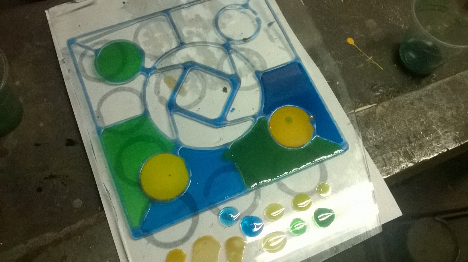

Так же есть идеи как реализовать отключение подачи до конца жгута, на моменте создания УП. На днях проверю такую возможность.
А так выкладываю то что сейчас у меня получается, насчет результата, даже не знаю... когда выкладываю контур все нравится, когда начинаю заливать красками, вижу косяки. На фото, из настроек только задержка в начале 0,15сек, что бы не было пропуска.
PS с заливкой все ок, жду когда привезут пигменты

Клапана которые держат больше 1 атм. применяются в системах ГБО автомобилей, еще и с фильтром в комплекте. стоят примерно 400-700р, 12 вольт, 15 атм. держат штатно.
Urec
Сообщения: 403
Репутация: 92
Настоящее имя: Георгий
Откуда: г.Москва
Re: Заливной витраж на ЧПУ
Сообщение Urec »
Да все верно.
Я на газорезку на продувку такой клапан ставил.
Можно поставить 2 клапана- 1 на подачу, а 2 соединить с ресивером с разряжением на случай "отсоса" в конце траекторий. и М03 и М05 реализовать их включение отключение.

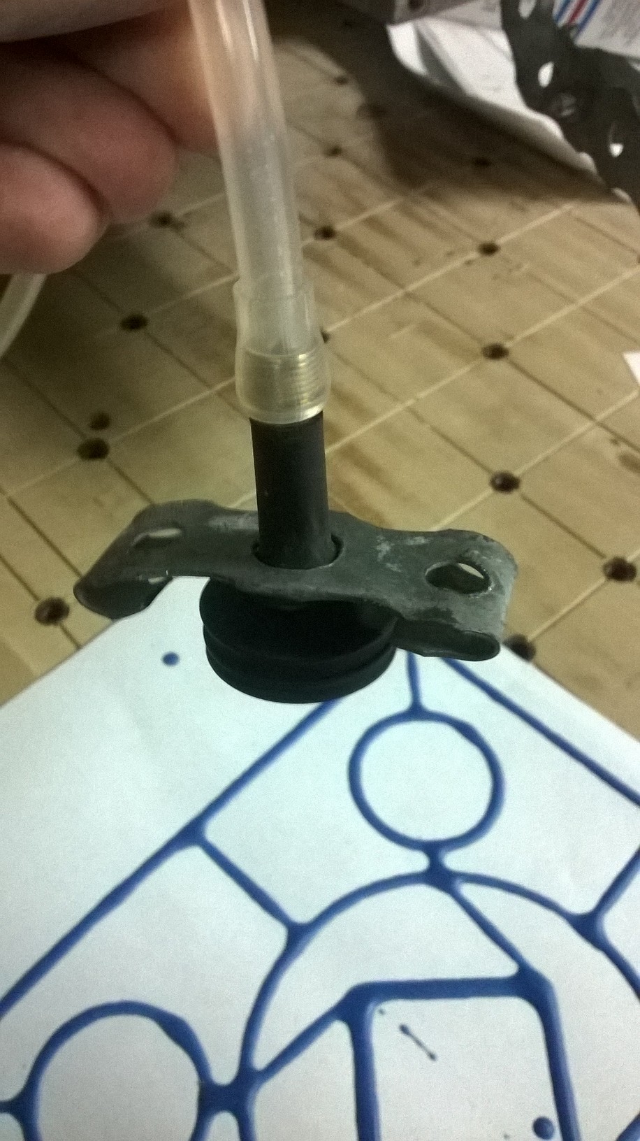

megagad писал(а):Зря воздухом "давите". Потому собственно в конце пути и блямба - воздушная подушка "дожимает" смолу в конце пути. Равно как и на старте пути нужно "вкачать" чуть больше давления, чтоб смола потекла.
Почему не хотите механический привод поршня на шприц? Плюс "ретракт"(небольшая оттяжка поршня назад) в конце пути чтоб не было "капли"?
И чем предлагаете давить? просто 50мл шприц, я двумя руками с большим трудом давлю, аж руки трясутся, темболее потребуется большая точность акуатора, т.к. на жгут длиной 1м уходит 4-6мм хода поршня((
А в целом все верно, в начале он пропускает 1-2 мм жгута, по этому задержка на начало движения ~0.1-0.2 сек, но и это не беда просто подобрать на пробном листочке бумаги выдержку и в путь. А вот с капле в конце сложней, тут не столько остаточное давление играет роль, а тот материал который весит между иглой и поверхностью стекла, тут как раз обратный отсос и пригодится чтобы всосать этот материал. А так ничего лишнего с иглы после закрытия клапана не вытекает и не капает. Конечно шестеренчатый насос будет идеальный, но цена кусается, поэтому пока пытаем воздух. В будущем конечно нужно переходить на шестеренчатый насос, не важно, покупной, заказ изготовления или колхоз из маслянных насосов.

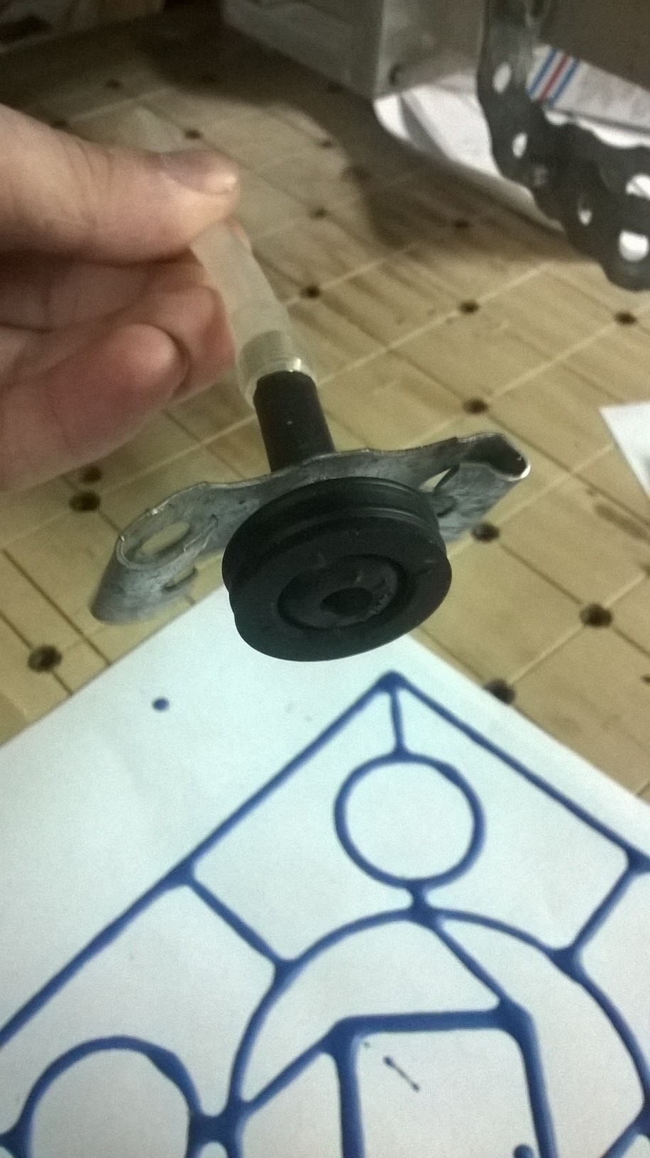

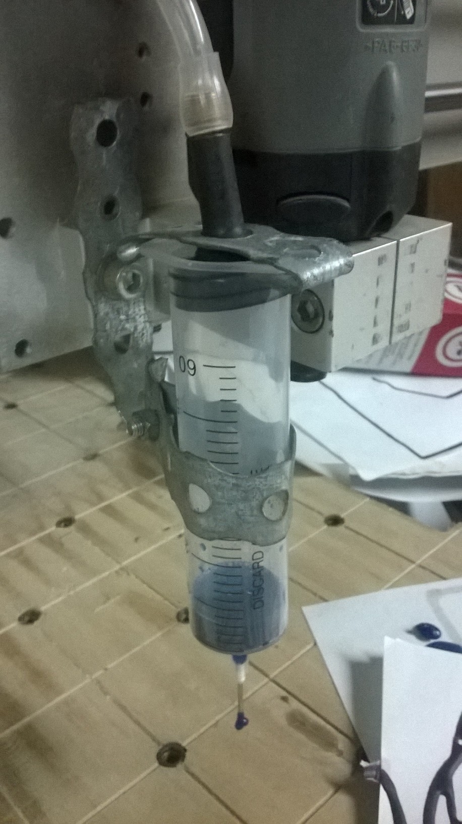

ФОто текущего дозатора. 50 мл шприц, вместо поршня колхоз. Резинка с поршня, в нее встален сосок от авмобильного колеса и все это дело фиксируется скобой за "уши" шприца.

Stylo писал(а):И чем предлагаете давить? просто 50мл шприц, я двумя руками с большим трудом давлю, аж руки трясутся, темболее потребуется большая точность акуатора, т.к. на жгут длиной 1м уходит 4-6мм хода поршня((
Дык - небольшая ШВП вам в помощь. Например диаметром 12мм и шагом 4мм будет развивать усилие 750Н(75кг) при вращающем всего в 0.5Нм(маленький 42мм шаговик от принтера). Если чуть раскошелится - можно взять длинный шаговик 42мм(длина 60мм) - он сможет развить до 1Нм момент - 140кг на той-же ШВП ;)
По насосу - две шестерни и корпус могут быть сделаны на том-же ЧПУ, на которым вы щас рисуете витражи за пару часов. По сути весь насос - 5 деталей - 2 шестерни, корпус с "вырезом" и две крышки с канавками для резинок.

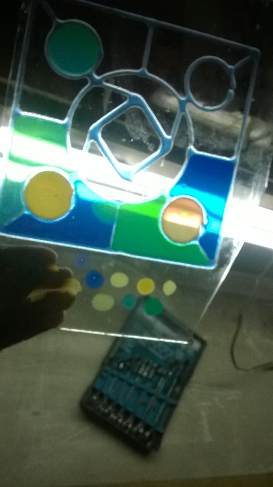

За то опробовал заливку. Из тех банок базовых автоэмалей что бы в гараже. Добавлял как пигмент в автомобильный лак.
Базовые краски с отличной укрывистостью не подошли, т.к. Цвет либо непрозрачный абсолютно, либо грязно блеклый.
А вот две неизвестный по типу банки Dupont Challenger зеленого и синего цвета, идеально подошли. Прозрачные и в тоже время очень насыщенные. При изменении концентрации пигмента, ни яркость ни прозрачность не меняется. На днях пойду в магазин узнавать что за краска такая(возможно пигмент для создания Candy эффекта). И попрошу сделать несколько цветов попадающих под палитру витражных.
PS на качество контура не смотрите, на пробу взял одно из пробных стекол, с неудачной попытки. Да еще и попытался смыть водой/растворителем, липкую пленку с контура. После прогрева, контур полностью застыл. Чисто опробовать заливки.
