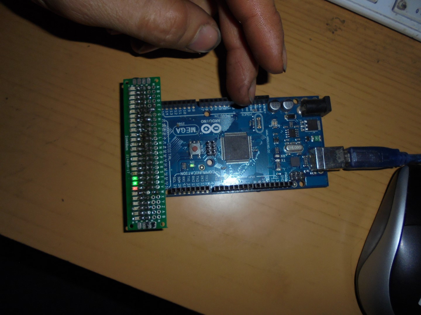

На Ардино сделал светодиодную индикацию напряжения на проволоке:
DSC03762 (Копировать).JPG (3652 просмотра) <a class='original' href='./download/file.php?id=64264&mode=view' target=_blank>Загрузить оригинал (237.19 КБ)</a>

Будет-ли связь Arduino-LinuxCNC успевать передавать данные? Ты ж ведь по USB захочешь их соединить...
aftaev писал(а):выдает сигнал Up=1.
Лучше сразу делать полноценный PID регулятор.
