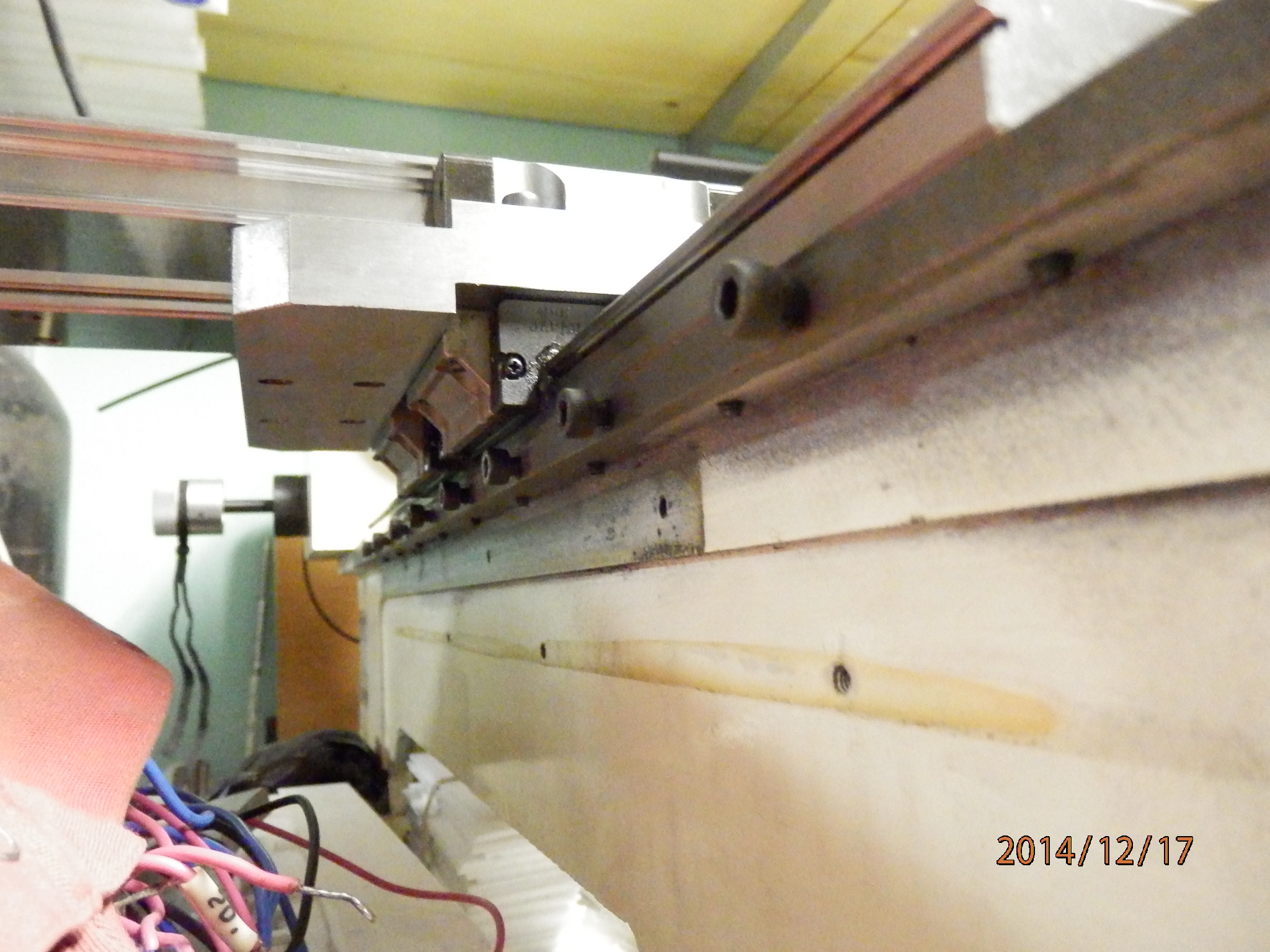

поперечные направляющие такие же. длина 520мм. Ход оси получится 350мм. на продольной рельсы 550мм, ход 370. Рельсы поперечки устанавливаются в перевернутом положении. на работу это не влияет, но в плане жесткости имеем много плюсов.
PA130010.JPG (7998 просмотров) <a class='original' href='./download/file.php?id=64236&mode=view' target=_blank>Загрузить оригинал (209.74 КБ)</a>
PA130011.JPG (7998 просмотров) <a class='original' href='./download/file.php?id=64237&mode=view' target=_blank>Загрузить оригинал (102.9 КБ)</a>
PC170002.JPG (7998 просмотров) <a class='original' href='./download/file.php?id=64238&mode=view' target=_blank>Загрузить оригинал (1.33 МБ)</a>
PC170005.JPG (7998 просмотров) <a class='original' href='./download/file.php?id=64239&mode=view' target=_blank>Загрузить оригинал (1.23 МБ)</a>
ну и то что получилось - выше. дальше пока не продвинулось. делаю кронштейны под моторы. сижу правда в раздумьях что влепить туда - есть SGDA-шки 200-от ваттные.. и есть SGDS-ы 400-ваттные.. по габаритам, посадочным, валам, длинам - моторы абсолютно идентичные. ставиться будут с редукцией 3к1. и вроде умом то понимаю что 200-от ваттных хватит за глаза, а задница нашоптывает "давай влупим 400-отки.." :hehehe:

Hanter писал(а):делаю кронштейны под моторы.
Вот как раз это самое интересное: как ставятся кронштейны под приводы и ШВП (или что там) на продольно-поперечных.

редукция ремнями. на продольную подачу опоры винта встанут практически на штатные места. благо поверхность станины спереди обработана в плоскость. кронштейн мотора будет посажен сбоку. на торцевую поверхность. там сделана плоскость...
отверстия для крепежа корпуса гайки видны на выступающей "вперед" части плиты.. крепеж под кронштейн поперечки виден на торце поперечной плиты.. сами детали пока не готовы. заготовки порезаны, а с чистовой обработкой и шлифовкой пока тишина. не до них пока.
по 400-откам - во первых они есть. во вторых я пляшу от другого. холостые хода я хочу на данном станке получить 10м/мин. больше уже реально "шотояочкую".. а 10 еще вроде не очень :) соответственно на винтах с шагом 5мм должно быть 2000 оборотов. для 6 тысячных моторов как раз 3к1 и получаем. таким образом мы получаем и запас по моменту и уходим от минимальных оборотов на минимальных подачах... ну и надеемся на "ацкий динамика" :)
