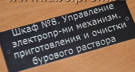

Стоит задача наносить маркировку на шильдики.
Товарищи, подскажите, как подготовить файл и УП для гравировки "тонких" букв, а не абрисом по контуру?
Надписи, как на картинке
Снимок111.JPG (3111 просмотров) <a class='original' href='./download/file.php?id=64055&mode=view' target=_blank>Загрузить оригинал (28.25 КБ)</a>
Сообщения: 6610
Re: Гравировка букв
проблема поднималась, и не раз.
чем гравировать нет проблем, это "гравировка по контуру" в Арткаме или по контуру в Солидкаме.
проблема в шрифтах
почитай тут Re: Gcodetools - plug-in Inkscape для экспорта в Gcode #1074

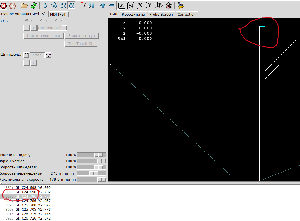

сам не гравировал , отсюда вопрос:
а если вместо скелетных шрифтов "пройтись" замкнутым ,но с шириной около 0.1 - 0.2мм ??
Выделение_065.png (3045 просмотров) <a class='original' href='./download/file.php?id=64076&mode=view' target=_blank>Загрузить оригинал (71.97 КБ)</a>

nkp писал(а):сам не гравировал , отсюда вопрос:
Можно, только дольше в 2 раза.
