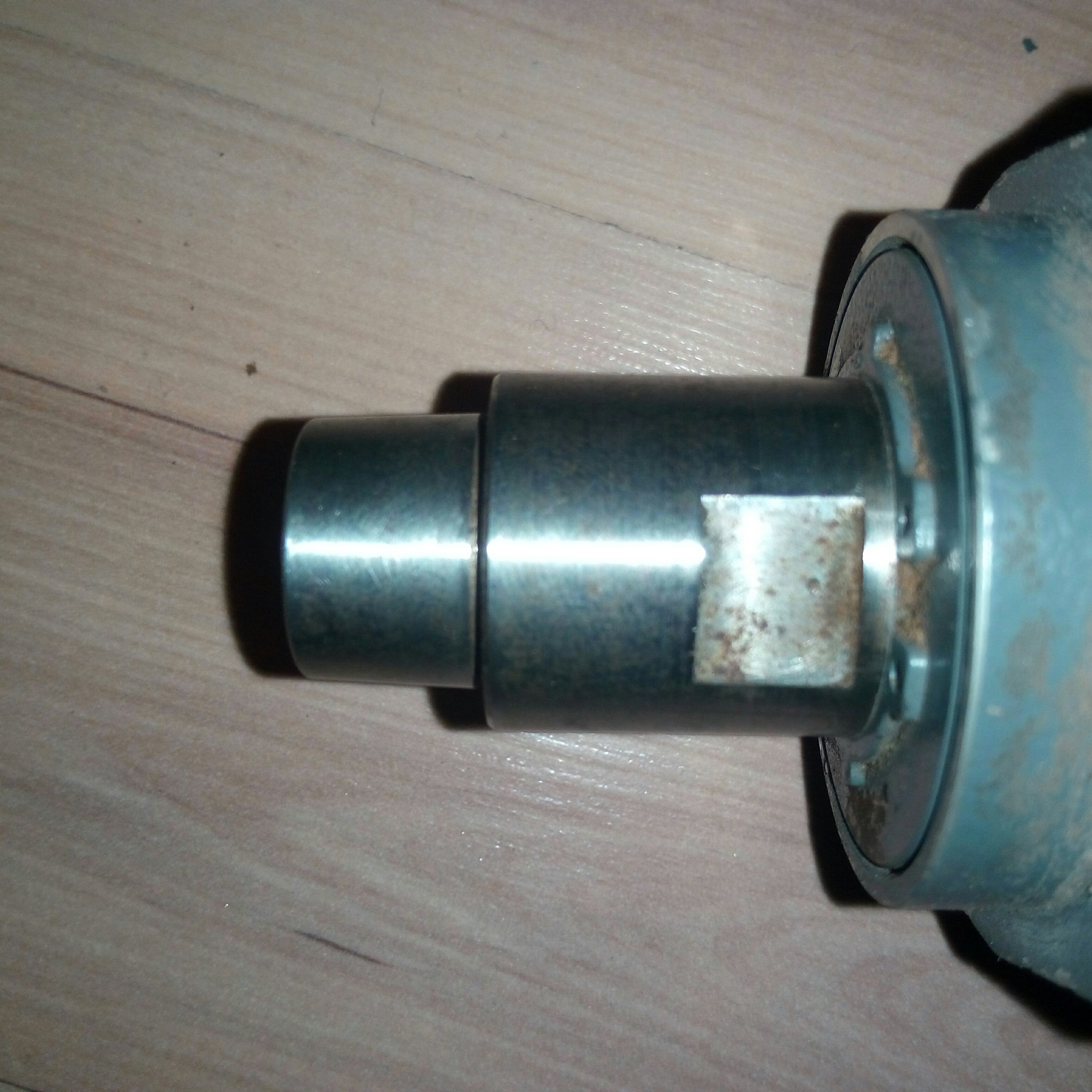

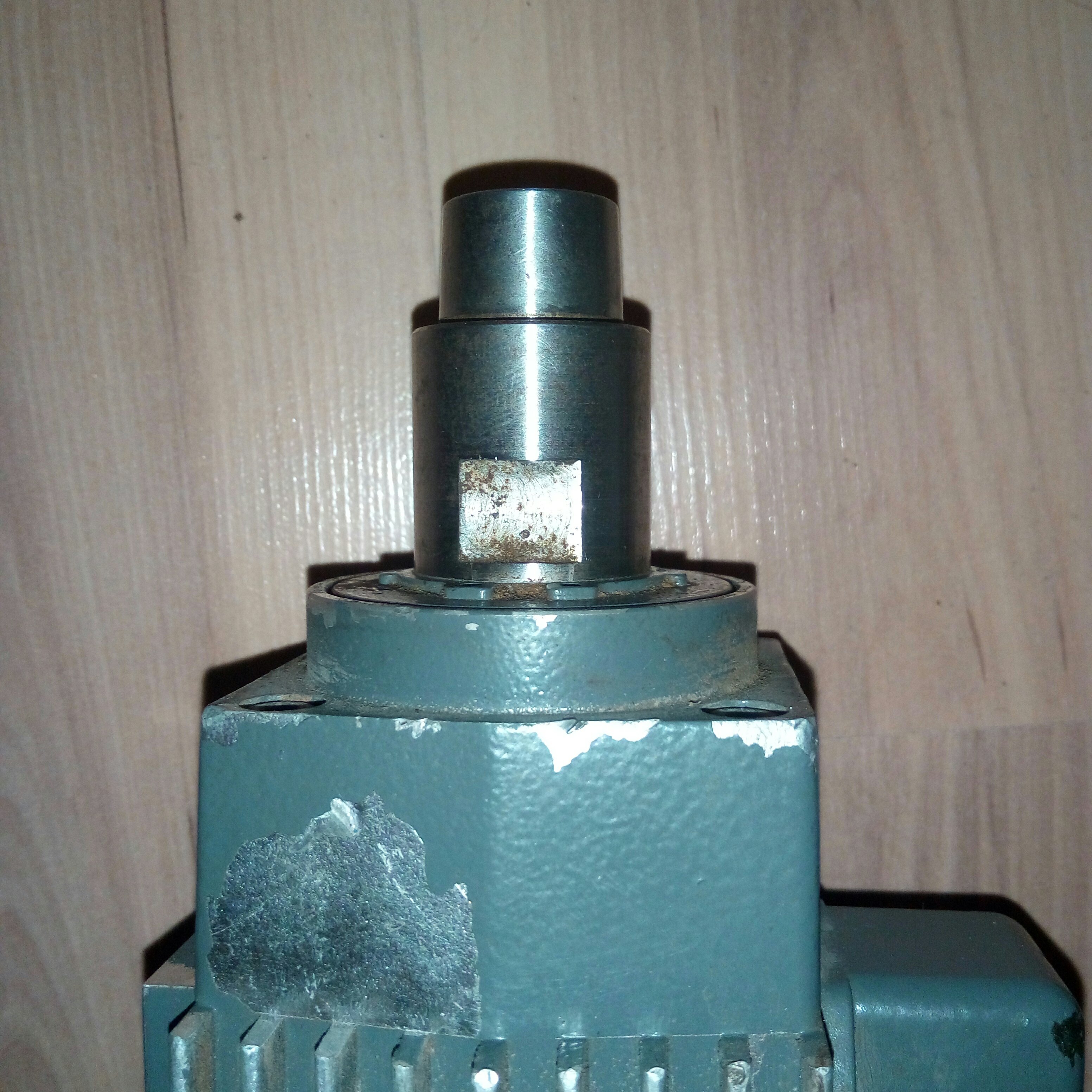

Подскажите, шпиндель Perske 23.10-2 имеет на валу внешний конус,
ни как не могу найти к ему патрон, желательно под ER11-20, скажите как
он называется марка тип, весь интернет перерыл.

К нему нет патрона. На фрезе есть ответный конус, на него она и сажается. Затягивается винтом.
Придется городить свой патрон с конусной посадкой, либо точить покупной.
Я сделал так.
http://www.cnc-club.ru/forum/viewtopic. ... 2&start=40
