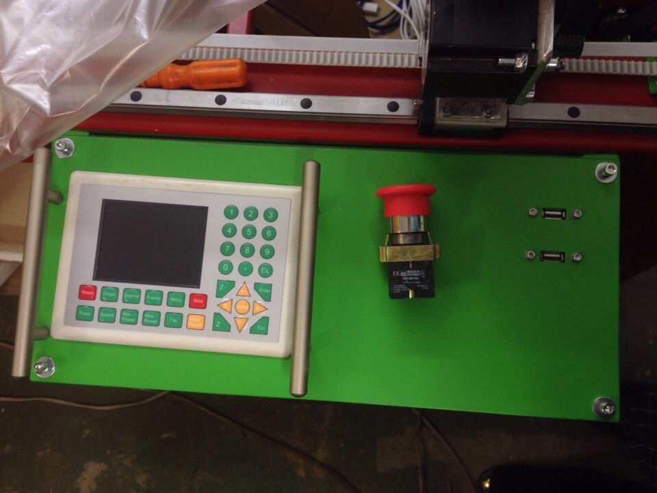

немного красоты, пульт собрал повесил, панель управления еще не крепил, кнопку уже установил... скоро провода подключать.. Дима нужна твоя помощь)))
