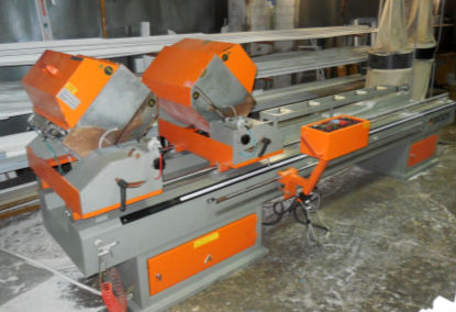

Три года еще не прошло, поэтому решил поделиться результатом. Напомню, что я собирался управлять асинхронным двигателем при помощи ардуино :hehehe:
Итого, имеем вот такую двухголовую пилу:

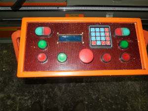

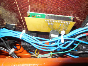

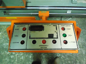

Вот так выглядит сейчас пульт оператора:
а вот так он выглядел изначально:
На пульте кнопки перемещения головы, пуска пил, управление пневматическими клапанами и еще что-то.

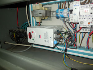

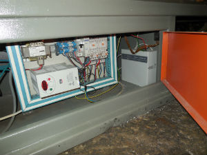

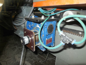

Голова (портал) перемещается при помощи асинхронного трехфазного двигателя через редуктор. Двигатель запитан от инвертора (ПЧ):
_5.jpg (7125 просмотров) <a class='original' href='./download/file.php?id=63905&mode=view' target=_blank>Загрузить оригинал (28.27 КБ)</a>

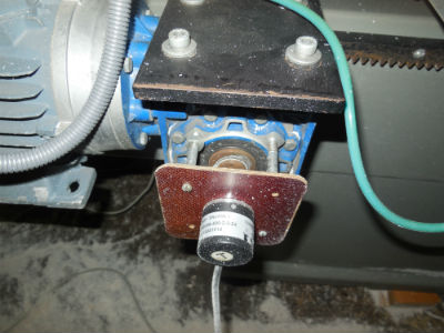

На вал с ведущей шестерней (которая бегает по зубчатой рейке) установлен дешевенький энкодер (вроде на 400 шагов).

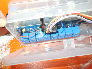

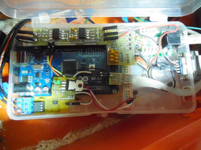

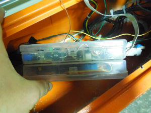

В ящик пульта помещается сам "контроллер", состоящий из арудины Mega и блока реле:
_7.jpg (7125 просмотров) <a class='original' href='./download/file.php?id=63907&mode=view' target=_blank>Загрузить оригинал (35.79 КБ)</a>

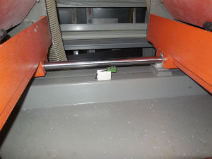

Для поиска нуля и крайних положений установлены индуктивные датчики:

Скоростью перемещения головы управляю при помощи инвертора - регулируя частоту по входу 0-10В. Для этого к ардуине приделана платка (на LM358) в свою очередь управляемая по выходу ШИМ ардуины.
Концевики и энкодер подключены через оптроны PC817.
Для клавиатуры и экрана тоже сделана небольшая обвязка - по сути простые RC-фильтры.
