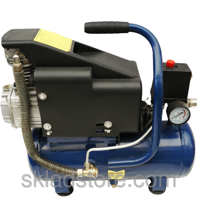

ultrus писал(а):Сегодня купил компрессор:
http://leroymerlin.ru/catalogue/instrum ... /15309123/
По параметрам такой же как этот:
http://stepdir.ru/komplektuyushie/dlya- ... r-200.html
Но с рессивером и в два раза дешевле.
Может, кому пригодится информация?
спасибо за совет, у меня на пневмо магистрали стоит такой малыш) 6л рессивер, мало, буду наращивать ресивер газовыми балонами до 100л обьемом примерно)

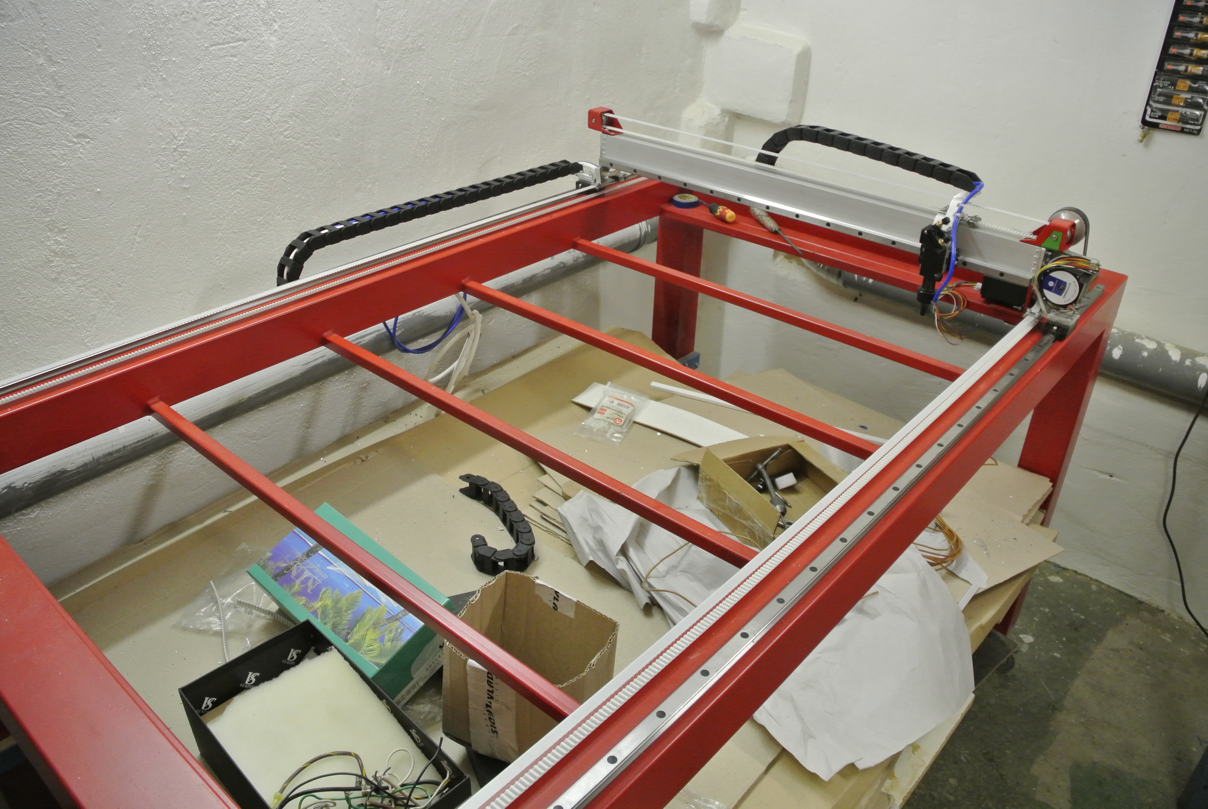

только сейчас понял что поле рабочее станка получается уже 1500мм по длинее =D незаметно так)
Вобщем фото ремней и всей натяжной работы)
нахально усьо ездить :rail: мелочь а приятно))))

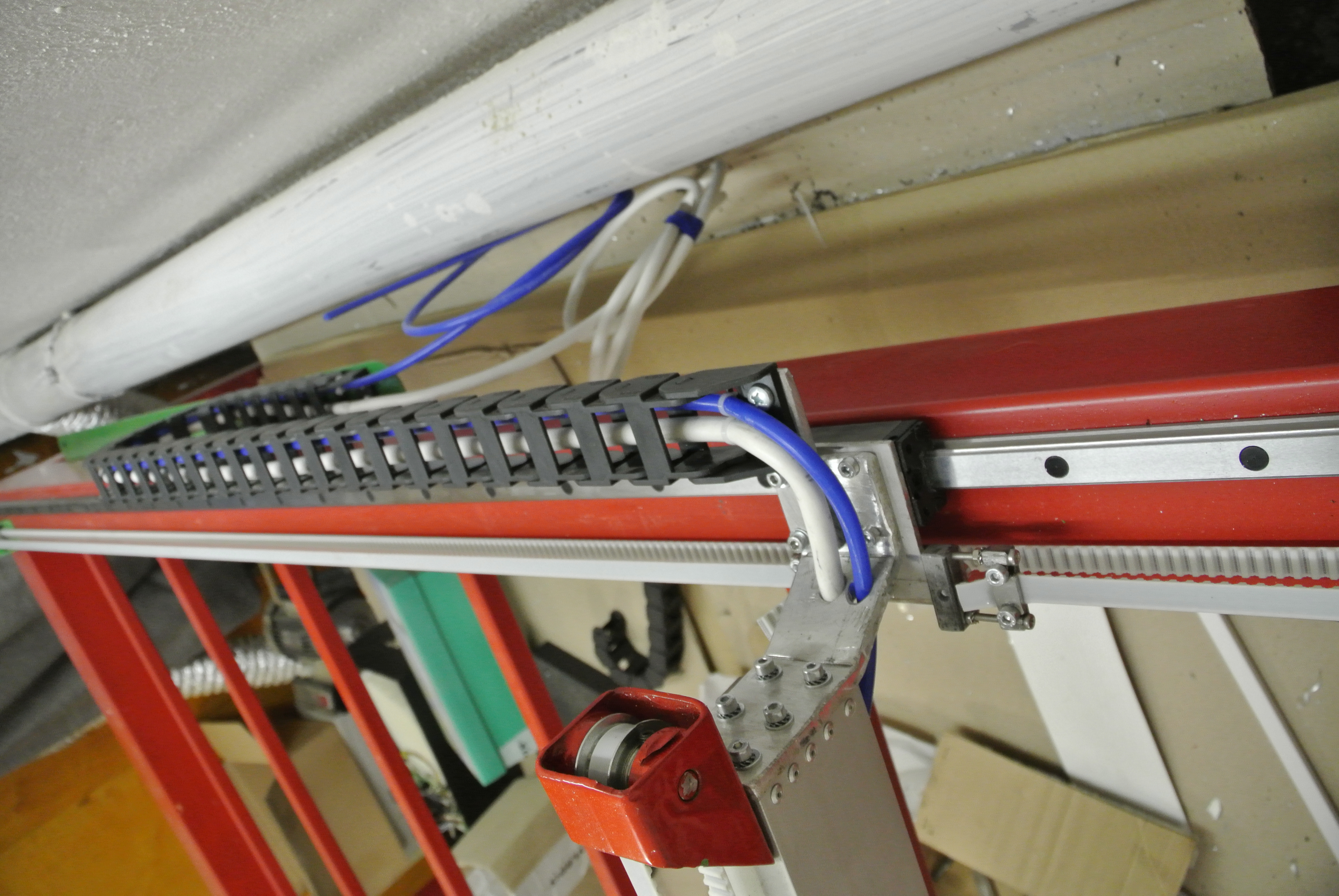

долго провода уговаривал пролезть в отверстия поперечной балки)) (3811 просмотров) <a class='original' href='./download/file.php?id=61307&mode=view' target=_blank>Загрузить оригинал (5.14 МБ)</a>

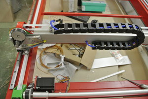

натяжители пилил болгаркой из квадрата 10мм нерж (3811 просмотров) <a class='original' href='./download/file.php?id=61308&mode=view' target=_blank>Загрузить оригинал (5.05 МБ)</a>
дальше делаю купол вытяжной снизу рабочей зоны... (3811 просмотров) <a class='original' href='./download/file.php?id=61309&mode=view' target=_blank>Загрузить оригинал (5.57 МБ)</a>

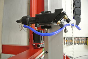

Кабелеукладчик основной, примерно 16х30мм
кабелеукладчик с опорой... (3807 просмотров) <a class='original' href='./download/file.php?id=61310&mode=view' target=_blank>Загрузить оригинал (5.03 МБ)</a>

Вячеслав писал(а):Кабелеукладчик
Где брал?

Небольшой совет - убирайте все горючее из под стола - лазер поджигает на раз.

Сообщение Caponi »
Вячеслав писал(а):спасибо за совет, у меня на пневмо магистрали стоит такой малыш) 6л рессивер, мало, буду наращивать ресивер газовыми балонами до 100л обьемом примерно)
а мылыш не захлебнётся накачивать 100 литров то?

Где брал?
на али
http://ru.aliexpress.com/item/mini-engr ... ber=503794

Fisher писал(а):Небольшой совет - убирайте все горючее из под стола - лазер поджигает на раз.
Снизу стола установлю металлический купол вытяжной. из оцинковки 0,5мм, надеюсь материал не достанет сквозь него)))
у соседа такой качает, и пока без проблем.. главное хороший фильтр и масло синтетика как он говорит..
