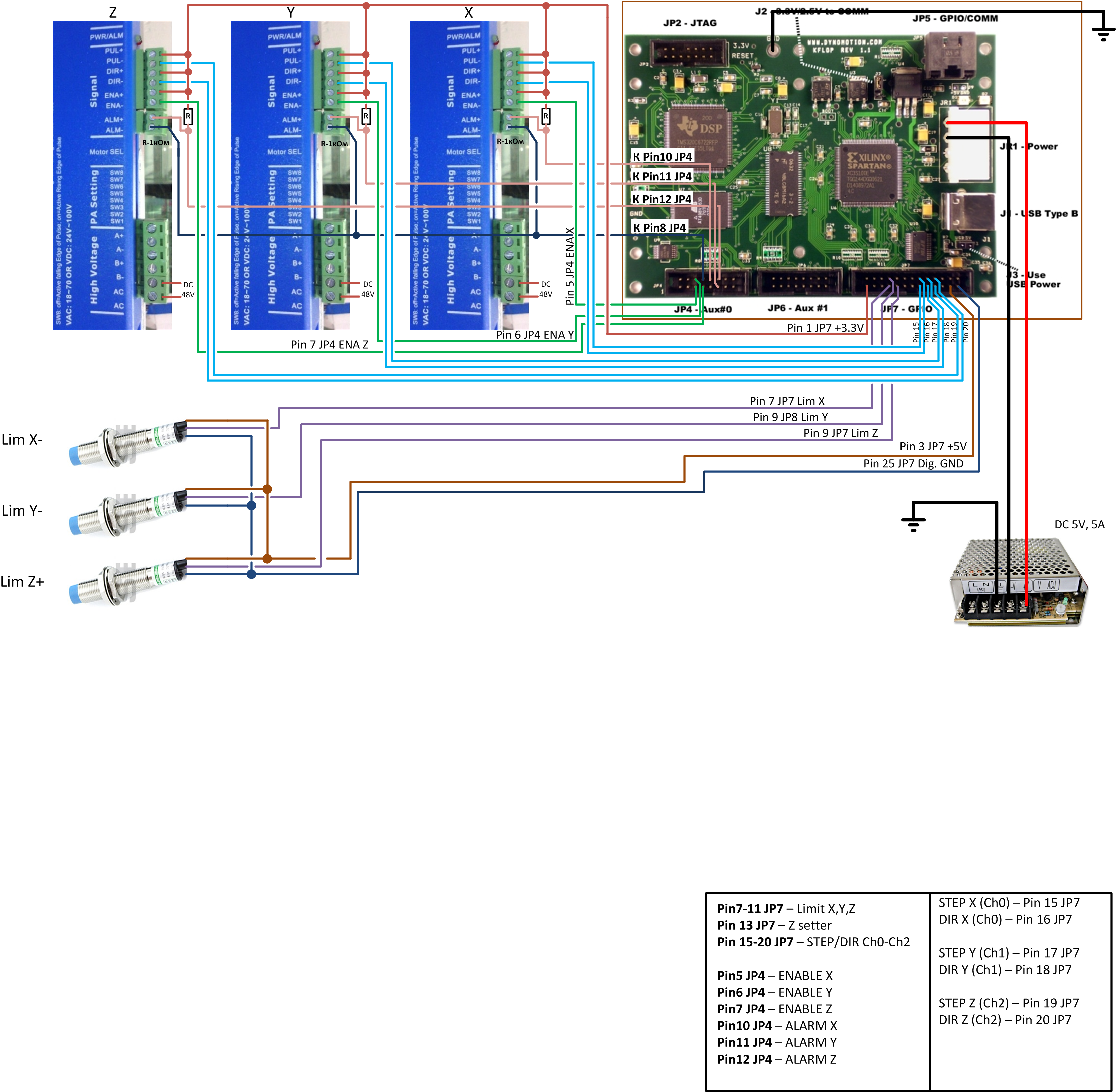

Дело в K-FLOP или в том как я все скоммутировал. При отключении провода от вывода +ALARM драйвера, идущего к PIN10 JP4 (резистор R на месте 1кОм), в дежурном режиме на клемме +ALARM на драйвере +3,3V, в аварии +0,2V.
Как-то не пойму в чем дело совсем, подскажите куда копать?
Всю разводку проводов проверил и прозвонил - точное соответствие схеме ниже:
Подключение.png (5770 просмотров) <a class='original' href='./download/file.php?id=60025&sid=0d257b17255246df4d7b4a5427137038&mode=view' target=_blank>Загрузить оригинал (4.56 МБ)</a>
РАЗОБРАЛСЯ! Во второй раз наступил на те же грабли - схема у меня собрана с общим плюсом для ENABLE, ALARM, LIMIT и STEP DIR.

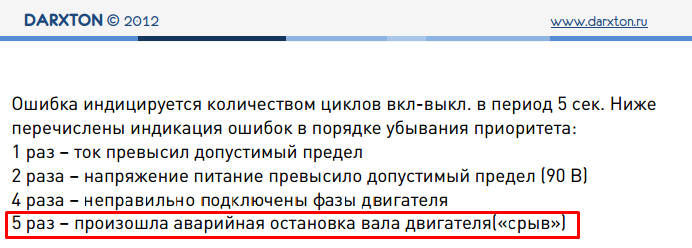

Вроде все собрал, подключил. Сейчас экспериментирую со скоростями. На 2500 мм/мин и выше на драйверах срабатывает защита:
Screenshot_21.png (5403 просмотра) <a class='original' href='./download/file.php?id=66154&sid=0d257b17255246df4d7b4a5427137038&mode=view' target=_blank>Загрузить оригинал (45.54 КБ)</a>
БП 70В 800Вт 11.4А, драйвера AM882H, моторы 23hs2430 ( 3 ампера ). На драйверах выставил ток 3.29/4.6, микрошаг в 1/8.
В общем, почему так происходит? Моторы слабые?

Patriot писал(а):В общем, почему так происходит? Моторы слабые?
Сложно сказать удалённо. Вот тут в последнем вопросе на эту тему я высказал, что мог.
http://darxton.ru/wiki-article/chasto-z ... sing-steps
Кстати, можно попробовать снизить ток. Это может парадоксальным на первый взгляд образом увеличить момент.
Или вообще попробовать отключить определение срыва.

Помогла автонастройка драйвера - все вылечелось. А потом еще и ток снизил - еще лучше стало!:)
