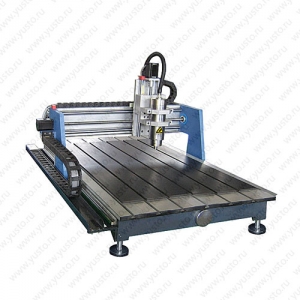

Добрый день, коллеги.
Выбираем станок гравировально-фрезерный, в первую очередь под обработку Д16Т. Скорость и время обработки абсолютно не принципиальны, обрабатывать будет редко (изготовление матриц). Поле хотим в районе 1000х500. Пока что присматриваемся к Росфрезер ARF12STM.
http://rosfrezer.com/arf12stm
Конструкция понравилась, сделан неплохо. Однако станок изначально все же заточен под работу с деревом и сомнения в голове на счет работы с алюминием ветают.
Кто что может посоветовать/поделиться опытом? Бюджет у нас до 700 000 рублей, однако при крайней необходимости будем увеличивать его.

roytman писал(а):Скорость и время обработки
Работает уже 4 года ЧПУ EXT SHG 0609 купили здесь http://www.yusto.ru/katalog/frezernye-s ... 09-detail/
Д16 обрабатывает без проблем. Фрезой 3мм глубина за проход до 2мм. Фрезой 6мм глубина за проход 1мм много раз резали плиту 16мм.

А Вы без СОЖ или масляного тумана работаете?
Какие именно фрезы используете, если не секрет?

roytman писал(а):А Вы без СОЖ или масляного тумана работаете?
Работаем на сухую, иногда смачиваем спиртом если налипать начинает.
Вот недавно делали шестеренку https://www.youtube.com/watch?v=5fCCT-eS5o8
Фрезы DEB берем здесь http://m-ser.ru/catalog/frezy_hgt/
