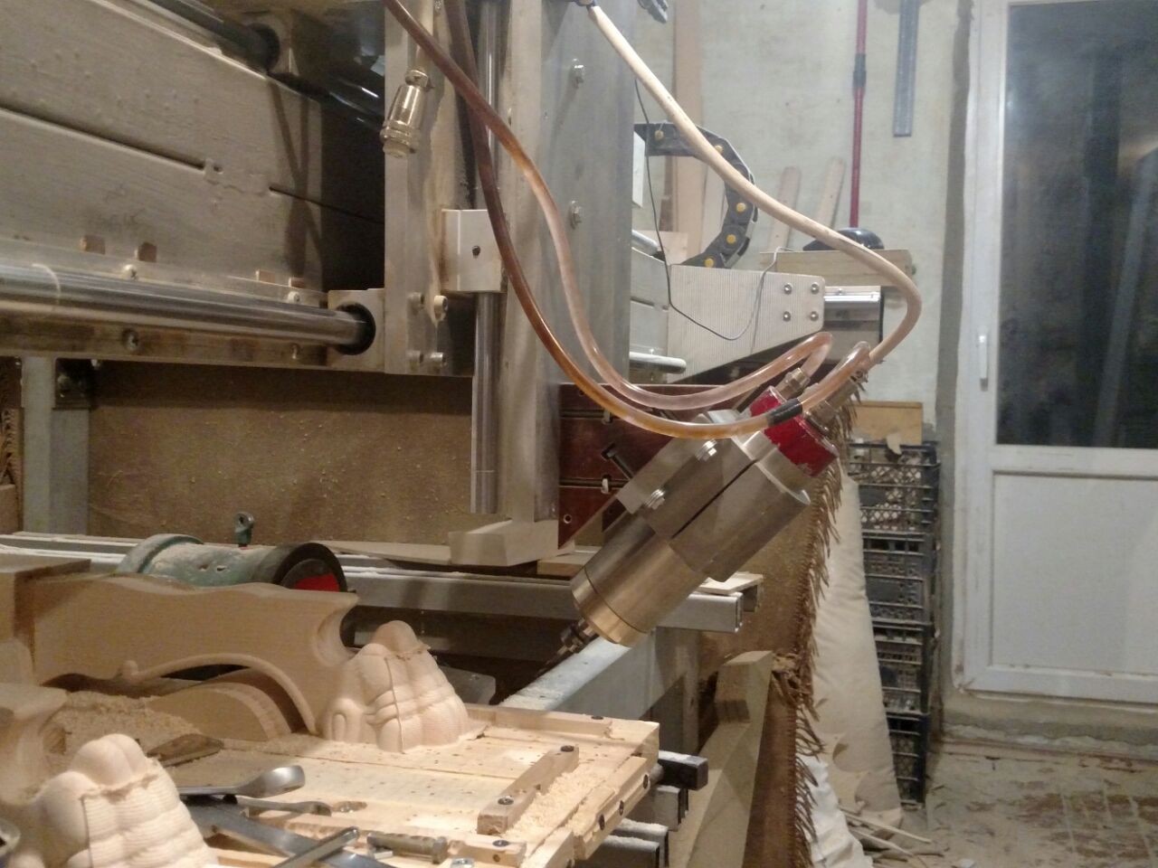

TheInvisible
Зарегистрирован: 06 июн 2018, 23:35
Настоящее имя: Назаров Кирилл
Re: Делюсь своим 4-х осевым постпроцессором для PowerMill 10
Сообщение TheInvisible »
Доброго времени суток, Александр.
Буду очень благодарен если вы сможете мне помочь.
Суть вопроса такова:
Как то попался мне написаный Вами постпроцессор KMotionCNC-4axis пользовался им несколько лет при обработке дерева на 3-х осевом самодельном станке с контроллером NC studio.И вот сейчас возникла проблема при попытке написать обработку с наклоном шпинделя (на станке шпиндель установлен под постоянным наклоном 45град). Обработка вычисляется вроде бы правильно а вот вывод в tap файл с изменением наклона траектории. Может быть проблема в постпроцессоре? и как бы ее исправить)
Буду рад любой помощи
милл.jpg (14808 просмотров) <a class='original' href='./download/file.php?id=140736&mode=view' target=_blank>Загрузить оригинал (486.49 КБ)</a>
Cimco.jpg (14808 просмотров) <a class='original' href='./download/file.php?id=140737&mode=view' target=_blank>Загрузить оригинал (534.99 КБ)</a>
photo5242564346129787341.jpg (14808 просмотров) <a class='original' href='./download/file.php?id=140738&mode=view' target=_blank>Загрузить оригинал (150.95 КБ)</a>
NikolayUa24
Сообщения: 1299
Репутация: 256
Настоящее имя: Николай
Сообщение NikolayUa24 »
TheInvisible писал(а):Может быть проблема в постпроцессоре?
В постпроцессоре кинематическая модель станка 4 оси стол. А вы используете модель станка 4 оси шпиндель. В постпроцессоре поменять кинематику стойки.
