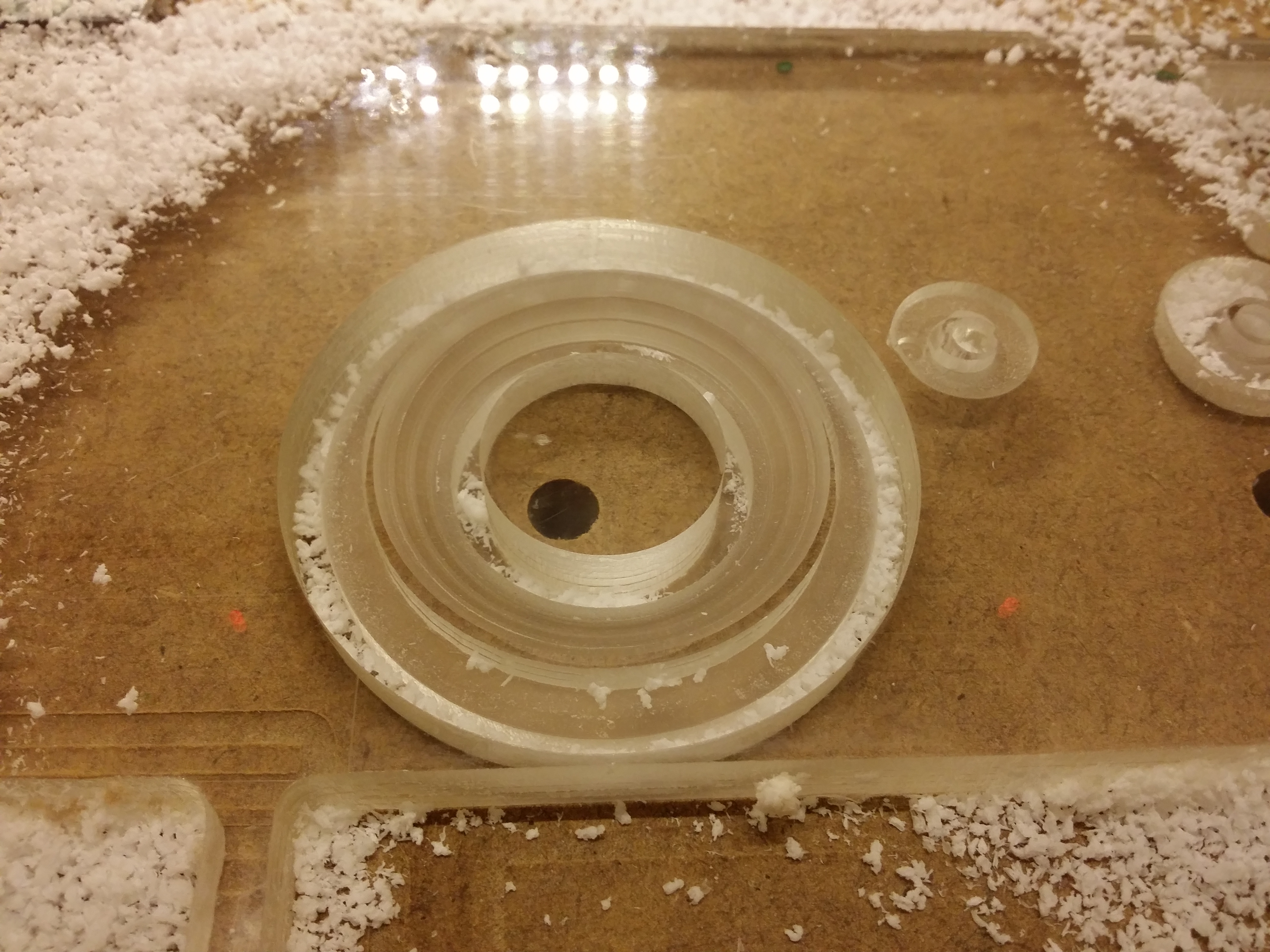

Сегодня долго и упорно подбирал нужные режимы фрезерования, чтоб ничего не горело, мало времени занимало(около 2 часов), модель получалась без всяких линий-полос и прочего, и самое главное - звука меньше было. Нашел оптимальные для себя настройки ArtCam:
Только черновая обработка однозаходной 3мм фрезой в режиме "смещение" или же чистовая, когда малая высота, с постоянной Z.
Точность 0.1, припуск 0;
Шаг 2мм;
Шаг по Z 1мм;
Подача 9мм/сек;
Врезание 1мм/сек;
Шпиндель 20тыс.об/мин;
Обработку почти закончил, завел на ночь фрезу в ноль, чтоб завтра можно было безболезненно продолжить траекторию
Черная точка в центре стола - вылетела фреза в стол почти в самом начале подбора режимов (4559 просмотров) <a class='original' href='./download/file.php?id=63160&mode=view' target=_blank>Загрузить оригинал (2.85 МБ)</a>
Как дорежу - склею видео и залью.

Первый удачный, полноценный рез! Ура!
Вот что получилось:
IMG_3190.JPG (4478 просмотров) <a class='original' href='./download/file.php?id=63375&mode=view' target=_blank>Загрузить оригинал (4.4 МБ)</a>
Общее время обработки 2.5 часа, все не хватало времени залить видео обработки, вот оно:
