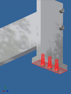

1. Определяю зависимость фиксации торцов балки.
-один торец - жесткая заделка (совсем неподвижно):
Fix_1.png (8268 просмотров) <a class='original' href='./download/file.php?id=63204&mode=view' target=_blank>Загрузить оригинал (97.08 КБ)</a>
- второй торец - поступательная заделка с галкой на оси Х, т.е. с возможностью перемещения в плоскости YZ:
Fix_2.png (8268 просмотров) <a class='original' href='./download/file.php?id=63205&mode=view' target=_blank>Загрузить оригинал (116.4 КБ)</a>
2. Прикладываю силу в 1000Н. Силу тяжести умышленно не рассматриваю, пока просто "пристреливаюсь".
Straight.png (8268 просмотров) <a class='original' href='./download/file.php?id=63206&mode=view' target=_blank>Загрузить оригинал (122.9 КБ)</a>
3. получаю результат моделирования:
Result.png (8268 просмотров) <a class='original' href='./download/file.php?id=63207&mode=view' target=_blank>Загрузить оригинал (232.12 КБ)</a>

При моделировании нагрузок правильнее указывать условия фиксации приближенные к реальным, например фиксированные опоры задавать в зоне действия нагрузок от крепежа (болтового или винтового соединения)

В одном случае балка крепится к опорам просто при помощи задания зависимостей: плоскость-плоскость и две плоскости заподлицо.
Во втором крепление выполнено этими же зависимостями, но еще и болтами.
Фиксация в обоих случаях неподвижная за подошву опор (самую нижнюю грань).
Результаты моделирования разные. С болтами смещение меньше.
Т.е. получается, что зависимости сами по себе тоже выступают как элемент соединения? Только не "намертво" что ли?
With.png (8233 просмотра) <a class='original' href='./download/file.php?id=63217&mode=view' target=_blank>Загрузить оригинал (71.62 КБ)</a>
Without.png (8233 просмотра) <a class='original' href='./download/file.php?id=63218&mode=view' target=_blank>Загрузить оригинал (80.2 КБ)</a>

trafbite писал(а):В одном случае балка крепится к опорам просто при помощи задания зависимостей: плоскость-плоскость и две плоскости заподлицо.
Немножко не так. Часика через два покажу что должно получиться.

Прошу прощения у ТС за задержку. Смоделировать нагрузки не удалось (не знаю что 2016-й триалке нужно, но ни сетку, ни результаты моделирования не показывает :wik: ). Поэтому придётся ограничиться указанием граней для фиксации. Но, думаю, будет понятно о чём речь.
1.jpg (8188 просмотров) <a class='original' href='./download/file.php?id=63281&mode=view' target=_blank>Загрузить оригинал (51.42 КБ)</a>

Т.е. Я правильно понимаю, нужно разрезать грань примерно по размеру головки болта и за эти участки фиксировать?
Но ведь для того, что бы правильно совместить балку и опоры, я использую зависимости, которые сами по себе являются элементами крепления, как выяснили ранее.
Поясните, пожалуйста, подробнее, если знаете что к чему.

Дело в том что фиксацию болтом ( винтом) можно расценивать как жёсткую фиксацию, в то время как оставшаяся часть грани фиксируется посредством гораздо меньшей силы трения чем в зоне винтового соединения. Грань надо резать не по размеру шляпки болта а с большим диаметром (так как нагрузка от винта распределяется на бОльшую площадь), а так-же зафиксировать цилиндрические грани на предполагаемую длину болта. При этом желательно провести моделирование по обычной схеме (с жёсткой фиксацией по всей площади граней и по предложенной мной "зонированной" схеме и вывести некоторое среднее значение результатов. Если я в чём-то не прав или что-то упускаю, поправьте пожалуйста, сопромат как у нас водится недоучен был :hehehe: .

Два варианта фиксации, предложенные Вами справедливы только если моделируем одну балку отдельно от опор.
Если же нужно промоделировать балку с опорами, то тут точки фиксации будут внизу примерно в месте крепления опор к кареткам.
А выше мы уже определились, что если фиксировать оплры внизу и силой воздействовать на балку, то болты не оказывают значительного влияния на результат. Т.е. Того, что мы спозиционировали балку и опоры друг с другом при помощи зависимостей, без болтовых соединений, уже достаточно.
А чуть бальшая жесткость рамы с больами получантся только за счет бОльшей жесткости стали самих болтов.
Вот такие выводы сделал я. Нсли неправ, поправьте, пожалуйста! :)

trafbite писал(а):А выше мы уже определились, что если фиксировать опоры внизу и силой воздействовать на балку, то болты не оказывают значительного влияния на результат
Всё зависит от высоты опор и их жёсткости, сделайте опоры раза в два-три раза пониже и увидите влияние болтов. Поэтому я и написал что надо условия креплений приводить ближе к реальности.

Вот смотрите, поставил опоры на площадки. Площадки своим дном прилегают к кареткам. Условно обозначил крепление опор к площадкам тремя болтами.
Как, по-вашему, правильнее задать фиксацию:
1. только по цилиндрическим граням отверстий под болты + площадь головки болта (не понял как выполнить разделение грани окружность, что бы сделать грань не по размеру шляпки болта, а больше :roll: );
111.png (8158 просмотров) <a class='original' href='./download/file.php?id=63323&mode=view' target=_blank>Загрузить оригинал (346.78 КБ)</a>
2. первый вариант + дно площадок.
222.png (8158 просмотров) <a class='original' href='./download/file.php?id=63324&mode=view' target=_blank>Загрузить оригинал (164.17 КБ)</a>

trafbite писал(а):не понял как выполнить разделение грани окружность, что бы сделать грань не по размеру шляпки болта, а больше
Очень просто - на грани создаётся эскиз с окружностью нужного диаметра, затем инструментом "разделение граней" во вкладке 3D-модель, грань рассекается кривой (окружностью эскиза)
