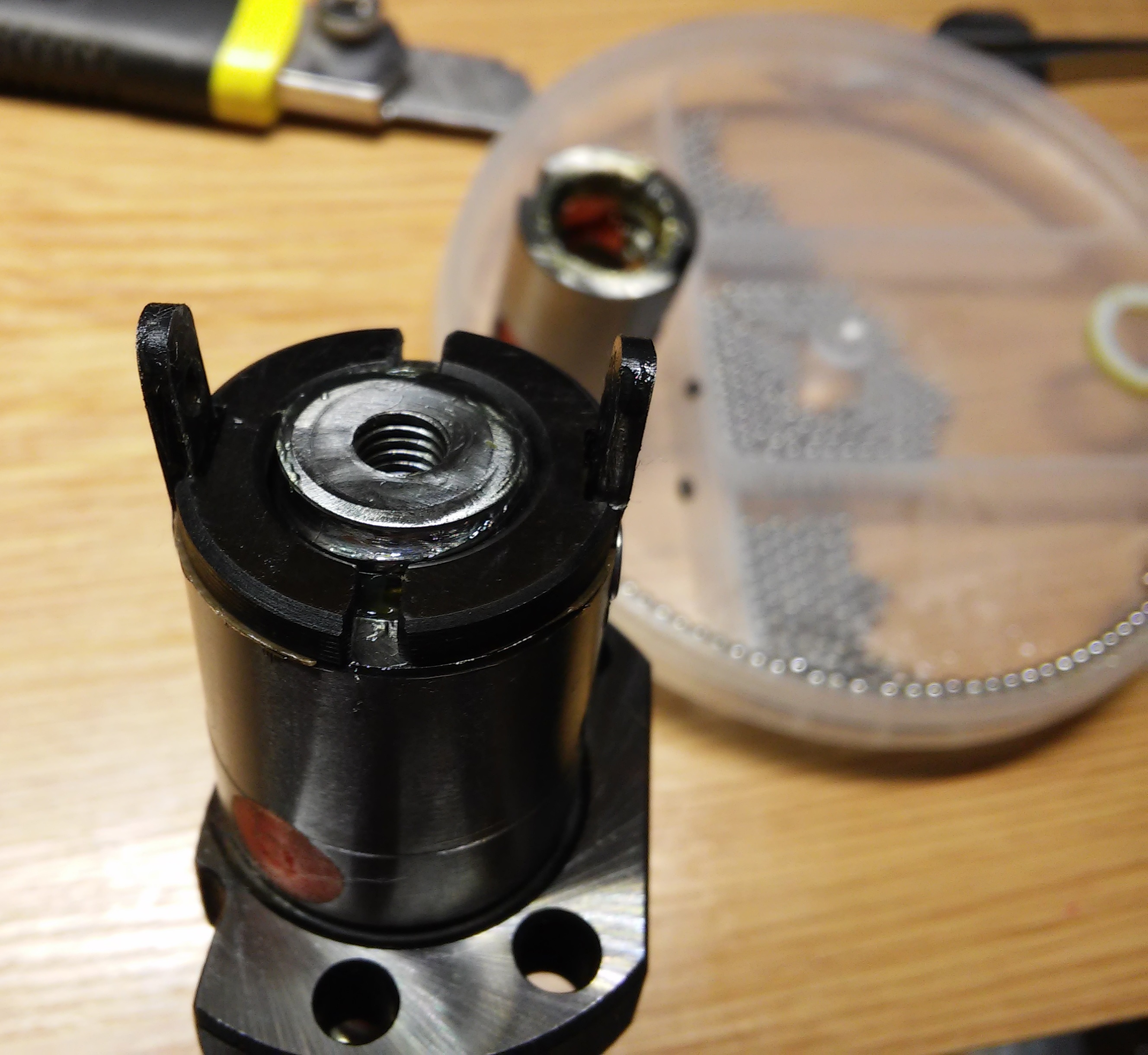

Столкнулся, с проблемой осевого люфта ШВП, тема пошла замены шариков в +.
Как выше писал, на двойной гайке DFU я подложил щупы, гайка и по сей день показывает теже результаты, ну и хрен с ней, это X ось.
Теперь решил отрегулировать Y ось, и сразу заменить шарики в ней, чтобы не подкладывать пластинки, шарики купил +4, разницы после замены ноль :hehehe:
Ладно, предположим, там такие и стояли, в виду случившегося решил так же подложить пластинки, оных не оказалось, по сему воткнул фольгу медную 0,03мм., и что ? Результат ноль :hehehe:
Преднатяг увеличился, гайка ели вращается, а осевой люфт не устранил, вывод, только заменой шариков осевой люфт устранить можно, ага ? :eat: получается ага :hehehe:
Опять шарики покупать, +6 или сразу +10
Кстати в Z оси одинарная гайка, там заменил шарики на +4 и с 0,09мм. люфт "сел" до 0,02мм.
Это результат Z оси. Гайка одинарная TBI винт 1605.

DeNew Lab, ты бы индикатор в конец ШВП воткнул и так же попробовал, возможно у тебя люфт в опоре ;)

aftaev писал(а):возможно у тебя люфт в опоре
Нет, это исключено, и я осведомлён об этом, подшипники в опоре 2 радиально упорных стянутых до "крашилова" стали, как временное действие, чтобы исключить эту возможность, по сему это люфт чисто винта.
CNC Works
Сообщения: 34042
Re: ШВП и люфт
У меня была похожая проблема. Гайку в опоре затянул по максимуму, искал люфт и нашел его именно в опоре. Прикол в том что опора была бракованная(и не одна) и как не затягивай гайку люфт в подшипах не выбрать. Сами подшипы "ходили" в опоре хоть и стянуты. Пришлось под подшипники шайбочку подкладывать.
Все таки бы винт проверить ;)

aftaev писал(а):У меня была похожая проблема.
да нет понимаете, тут фишка в том, что в опоре подшипники были заведомо мной проверены, и стянуты и посажены прессом, и после опять проверены, люфт 0.000 ну условно.
aftaev писал(а):Все таки бы винт проверить
ладно уговорил винт проверю, не так сложно, хотя его "жопка" торец не очень чисто мной обработан.
Проверил, удивился, что люфт вообще есть, (в натуре для теста перетянуты подшипники) но он ровно 0,01мм. но значит погрешность винта 0,03мм. + подшипники, попробую ещё затянуть их.
