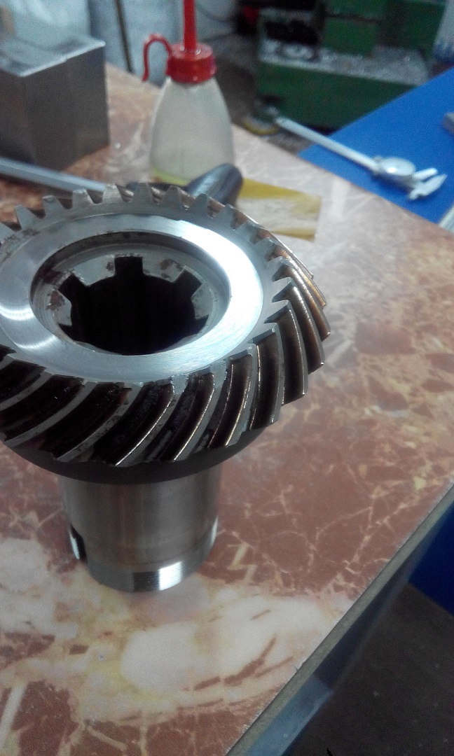

Прикупил у Alex-61 через чипмейкер шпиндельную голову со шпинделем ИСО 30 от швейцарского специального станка. Буду ставить ее вместо той, что сейчас есть. Это моя первая швейцарская железка и могу сказать, что не зря их хвалят. Качество литья такое, что нашим литейщикам и не снилось! Качество самого чугуна тоже идеальное, впервые видел чугун, который при фрезеровке пылит ну очень мало и дает блестящую поверхность. А какие там посадки! Все шлифовано - перешлифовано, даже там, где и не нужно. Нам бы так делать.
Наши горе-станочники не додумались, что коническую пару шестерен нужно смазывать, да так и работали. Обратите внимание на чудовищный износ зубьев шестерни. И весь этот стертый металл в виде пыли был внутри головы, естественно поржавел малек и прихватил шлицы во втулке к шлицам на шпинделе, пришлось попотеть чтоб ее снять.
Шпиндель буду крутить также, через ремень, для чего доработал родную шлицевую втулку, срезал шестерню и воткнув шкив. Доработал место под установку движка.

john1987887 писал(а):который при фрезеровке пылит ну очень мало и дает блестящую поверхность
а марка чугуна какая? если серый- то он и должен хорошо пылить, и не должен быть блестящим- ведь он серый. Вся фишка серого чугуна в станкостроении, это то, что углерод в нем находится в свободном состоянии, так называемые углеродные "пустоты", как бы губка, из-за этого материал виброустойчив, появляются демпфирующие свойства. А если при обработке чугун не пылит- значит "угля" свободного мало, и смысл? можно тогда и из стали делать. ИМХО. А так конечно видно- качество литья отменное, не видно даже микро пористости
john1987887
Сообщения: 3296
Репутация: 1802
Re: Китаец 7045 в чпу
Сообщение john1987887 »
Я думаю на наш лад это какой-то ВЧ, а не СЧ.
