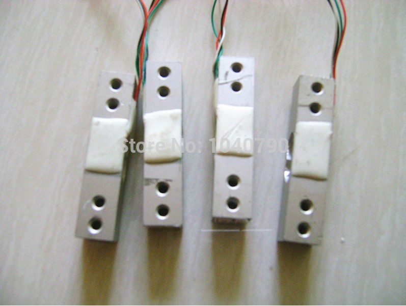

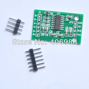

Я себе как-раз купил модуль: http://www.aliexpress.com/item/HX711-We ... 55110.html
и датчик: http://www.aliexpress.com/item/2kg-Weig ... 29350.html
Вот так выглядят: Ещё пока не игрался, но вариант имеет право на существование.......... :-)

А почему тензосенсоры на 2Кг а не 2~10 г?

torvn77 писал(а):А почему тензосенсоры на 2Кг а не 2~10 г?
Я ранее с тензосенсорами дела не имел, поэтому взял на бум :) попробовать.
Re: Предлагаю сделать пробник на тензодатчиках.
selenur писал(а):Ещё пока не игрался, но вариант имеет право на существование.......... :-)
Вот когда поиграешься - расскажешь как сильно изменяется выходной сигнал при воздействии с усилием в грамм или менее, заодно прикинешь какую точность можно при этом получить... :)

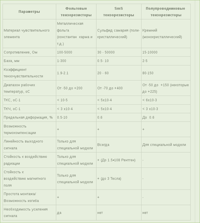

подброшу ка я в тему линк на тензоризисторы: http://www.zetlab.ru/catalog/tenzorezistory/

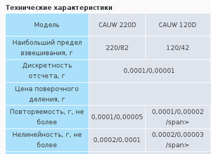

http://sensor-sms.ru/full-catalogue-2/p ... zistor_sms
Screenshot-3.png (2667 просмотров) <a class='original' href='./download/file.php?id=57031&mode=view' target=_blank>Загрузить оригинал (46.02 КБ)</a>
Тензодатчики в массе своей действительно какие то грубые, а если использовать тензорезисторы?
кто что скажет, а то я не понимаю смысла того, что приведено в таблице по тензорезисторам.

torvn77 писал(а):что приведено в таблице по тензорезисторам.
Коэф. тензочувствительности расчитывается по формуле К=(dR*Lo)/(dL*Ro), где
Ro и dR - сопротивление недеформированного тензорезитора (указано в таблице) и изменение сопротивление, вызванного деформацией,
Lo и dL - длина недеформированного тензорезитора (тоже в таблице - база) и изменение длины. Изменения длины и сопротивления абсолютные. Например при К=100 получается, что для датчика с базой 5мм и сопротивлением 1кОм при изменении длины на 0.001мм (1мкм) изменение сопротивления получится 100*0.001*1000/5=20 Ом.
Вот только удлинение тензорезистора нужно считать из деформации стержня, закрепленного с одного конца. Зависеть оно будет от деформации наружной поверхности стержня, а сопромат я не помню уже. Плюс от клея будет зависеть.
