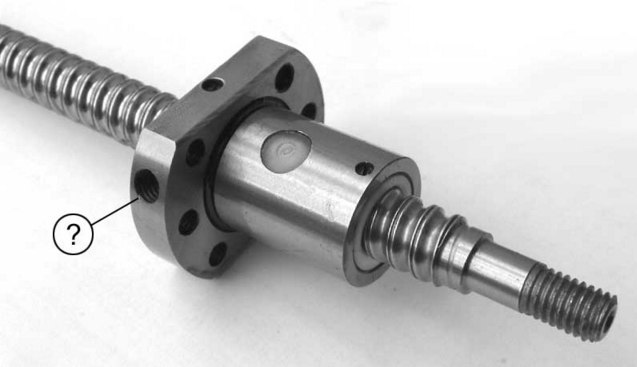

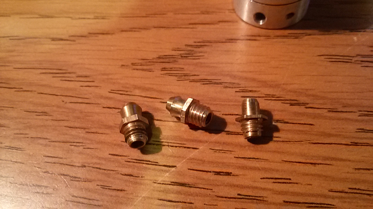

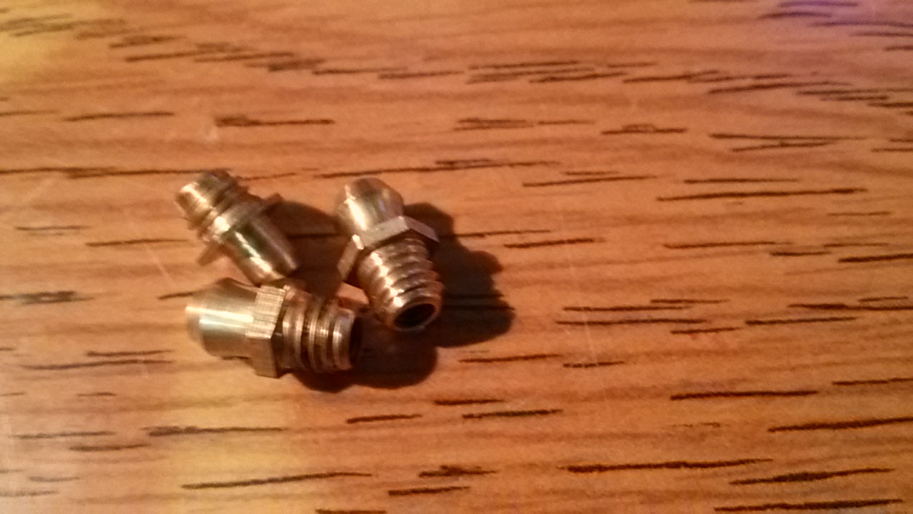

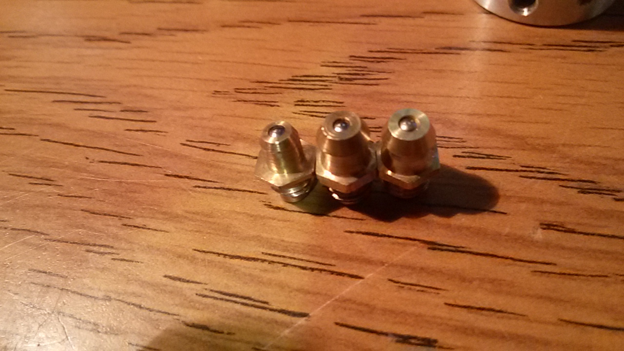

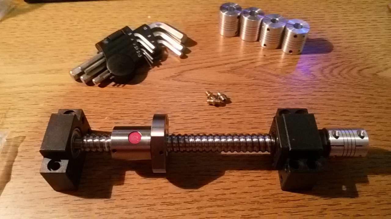

Приехали комплектующие к станку. Рельсы, ШВП, муфты. В процессе осмотра комплекта, увидел в пакете с муфтами непонятные мелкие детали. В количестве 3 штук.
Что это такое не понял. Есть ощущение, что это деталь от ШВП. Так как их заказывал тоже 3 штуки. Но назначение не понятно. Если кто знает обьясните

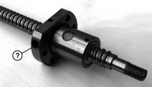

irbis писал(а):Но назначение не понятно. Если кто знает обьясните
масленки к ШВП
Вкрутить и смазывать через них
Screenshot - 06.11.2015 , 17_52_02.png (2719 просмотров) <a class='original' href='./download/file.php?id=62918&mode=view' target=_blank>Загрузить оригинал (159.13 КБ)</a>
Re: Не пойму что это...
масленки
ПС опередил! :)
если не ошибаюсь, называются тавотницы, или как-то так
к этим масленкам нужен спец шприц, стоит копейки
