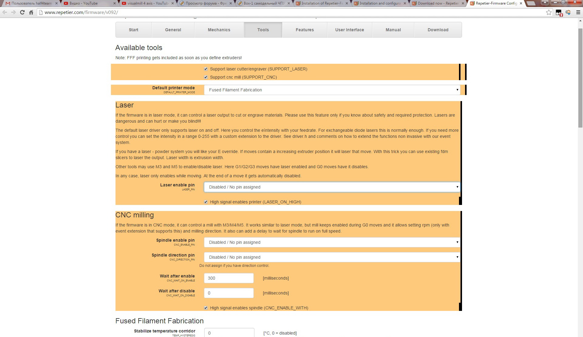

Запускал несколько раз перед резом траекторию, и каждый раз начинает жутко греться мотор и драйвер оси Z. Думаю это из-за того, что арткам ставит в траектории для z несколько раз изменить z на микроны: G1 Z7.5001; G1 Z7.5002; G1 Z7.5005
Может кто-то знает, как округлить, мне даже до десятой пойдет.
Пока нашел Repitier, попробую его, изменю шаг до 1/4
http://www.repetier.com/firmware/v092/
Re: Сборка бюджетного ЧПУ поле А4 на Arduino+RAMPS
Ovaday писал(а): Запускал несколько раз перед резом траекторию, и каждый раз начинает жутко греться мотор и драйвер оси Z. Думаю это из-за того, что арткам ставит в траектории для z несколько раз изменить z на микроны: G1 Z7.5001; G1 Z7.5002; G1 Z7.5005
У меня все шаговики и драйвера греются одинаково и равномерно не смотря на код. Мало вероятно, что бы дж-код влиял на нагрев шаговика.
Раньше стояло дробление шага 1/16, теперь у меня 1/32 по всем осям.
Может по оси z у тебя сила тока изменилась на драйвере в большую сторону?
Попробуй проверить.
Нашел настройку для repetier о чем высше писалось
Repetier-Firmware.jpg (2890 просмотров) <a class='original' href='./download/file.php?id=62900&mode=view' target=_blank>Загрузить оригинал (331.17 КБ)</a>

Вечно какая-то ерунда с Z, теперь это.
Перепробовал репетир с различными настройками, Z нормально работает, XY нет; в Marlin же наоборот.
К слову - ШД z делает "ПШШШШШ" на секунду и замолкает на 5, в это время греется драйвер и сам ШД. Ток ограничен почти до минимума, в настройках прошивки задано, что он должен быть выключен
