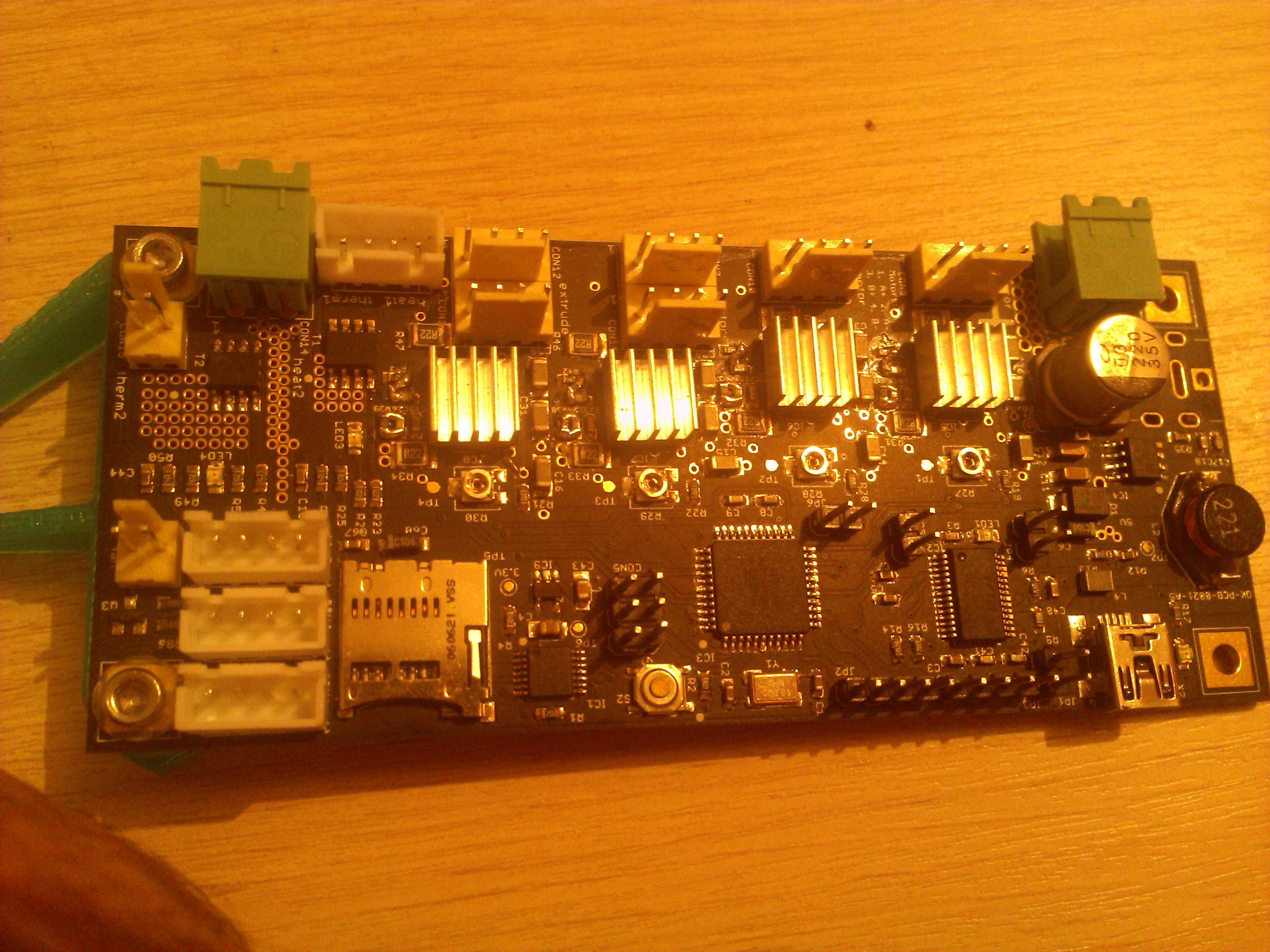

Все отлично, было...переехал в Воронеж.
Сегодня принтер собрал, зазоры выставил, подключил к ноутбуку...и.......
И ничего. :( Звуковой сигнал подключения есть, но на этом все. Я думаю что может с кабелем подключения что.
У кого какие идеи? :thinking:
Вот сие чудо...
IMG_20151108_165344.jpg (2812 просмотров) <a class='original' href='./download/file.php?id=63091&mode=view' target=_blank>Загрузить оригинал (1.6 МБ)</a>
Re: (нужен) 3D принтер, разбор "полетов"
рядом с usb микросхема ft232 которая эмулирует ком порт, при подключении, в компьютере появляется новое устройство?

selenur писал(а):рядом с usb микросхема ft232 которая эмулирует ком порт, при подключении, в компьютере появляется новое устройство?
Определяет как USB Serial Converter
Думаете дело в ней?
Я грешу на то что при сборке двигателя были подключены и я их перемещал с помощью рук.

selenur писал(а):ft232
Её программировать нужно?
Её не нужно программировать, она служит для соединения программы на компьютере с контроллером atmega, который в свою очередь генерирует сигналы для драйверов, которые уже и крутят моторы.
Программа на ноутбуке подключается к контроллеру?
Евгений+++ писал(а):Я грешу на то что при сборке двигателя были подключены и я их перемещал с помощью рук.
Там против этого защита есть.

а комп тот же ?

selenur писал(а):Программа на ноутбуке подключается к контроллеру?
Да подключается

balomut писал(а):а комп тот же ?
Да, тот же.
Комп это мой ноутбук.
