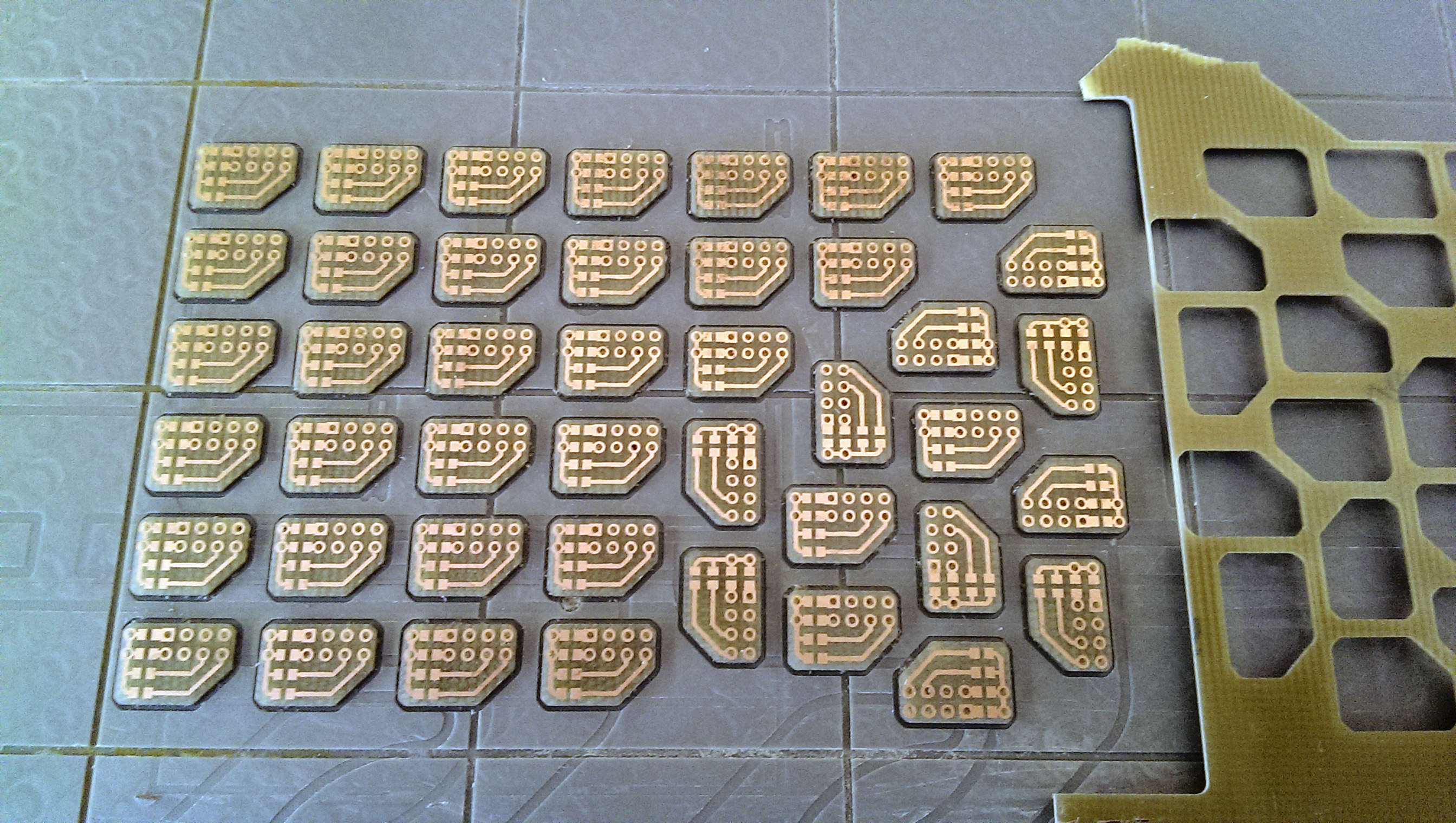

Проверил работу станка с новой платой и NCStudio.
Фото жуткое, но не в этом суть.
2015-11-06 14-58-37.JPG (13732 просмотра) <a class='original' href='./download/file.php?id=62894&mode=view' target=_blank>Загрузить оригинал (1.35 МБ)</a>
Детальки резались не последовательно, а вразнобой.
При чем сначала мелкие элементы гравером, где большая фреза не пролезет, потом плоской фрезой, потом сверловка в необъяснимой очередности переходов, потом обрезка по контуру.
В итоге никаких смещений не обнаружено. Отверстия точно по центру, и т.п.
Если бы шаги терялись - на такой траектории было бы легко заметить проблему.
