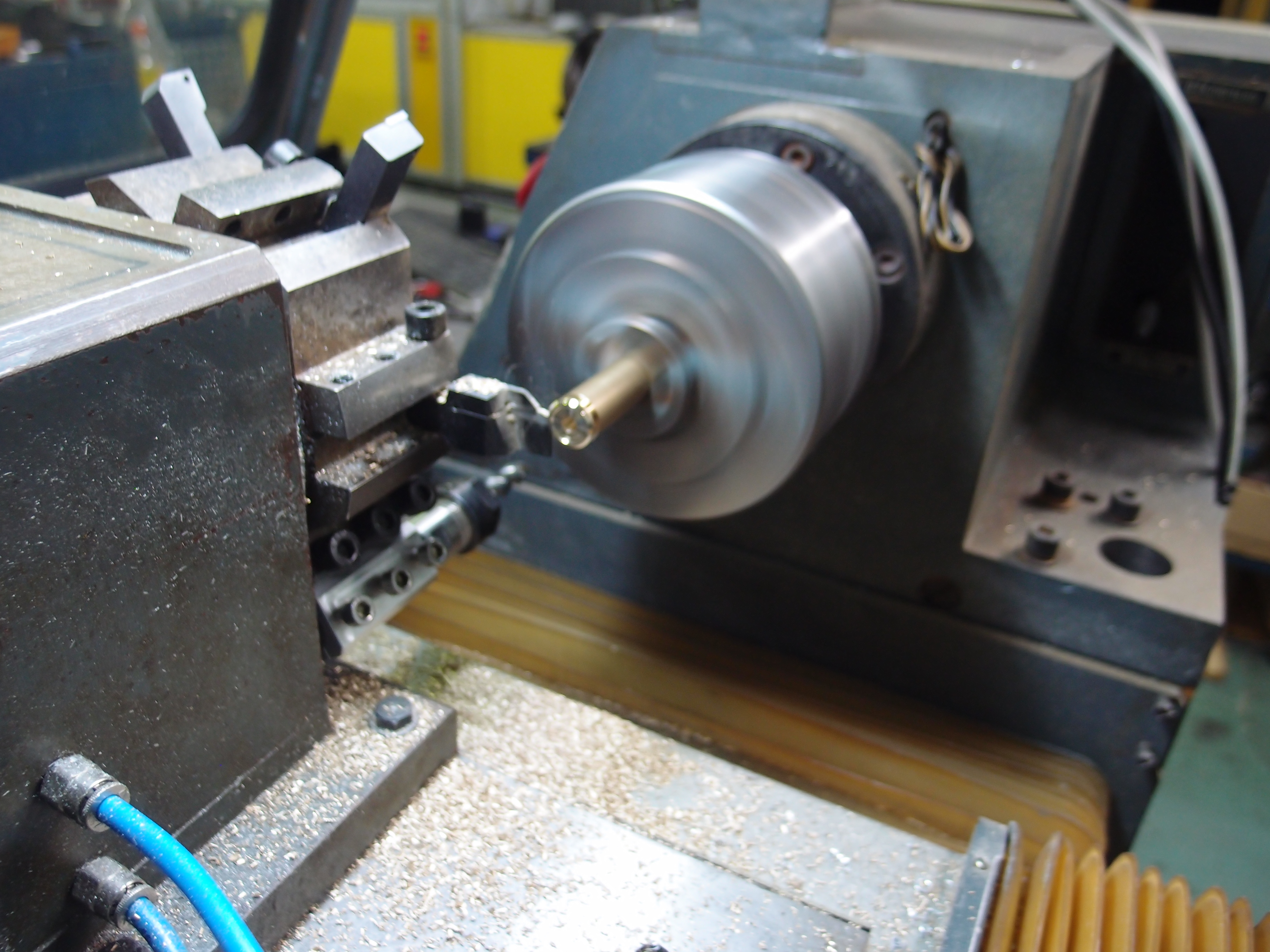

Первые детальки.
Сотку на дюрали ловит легко.
Надо теперь по стали попробовать.

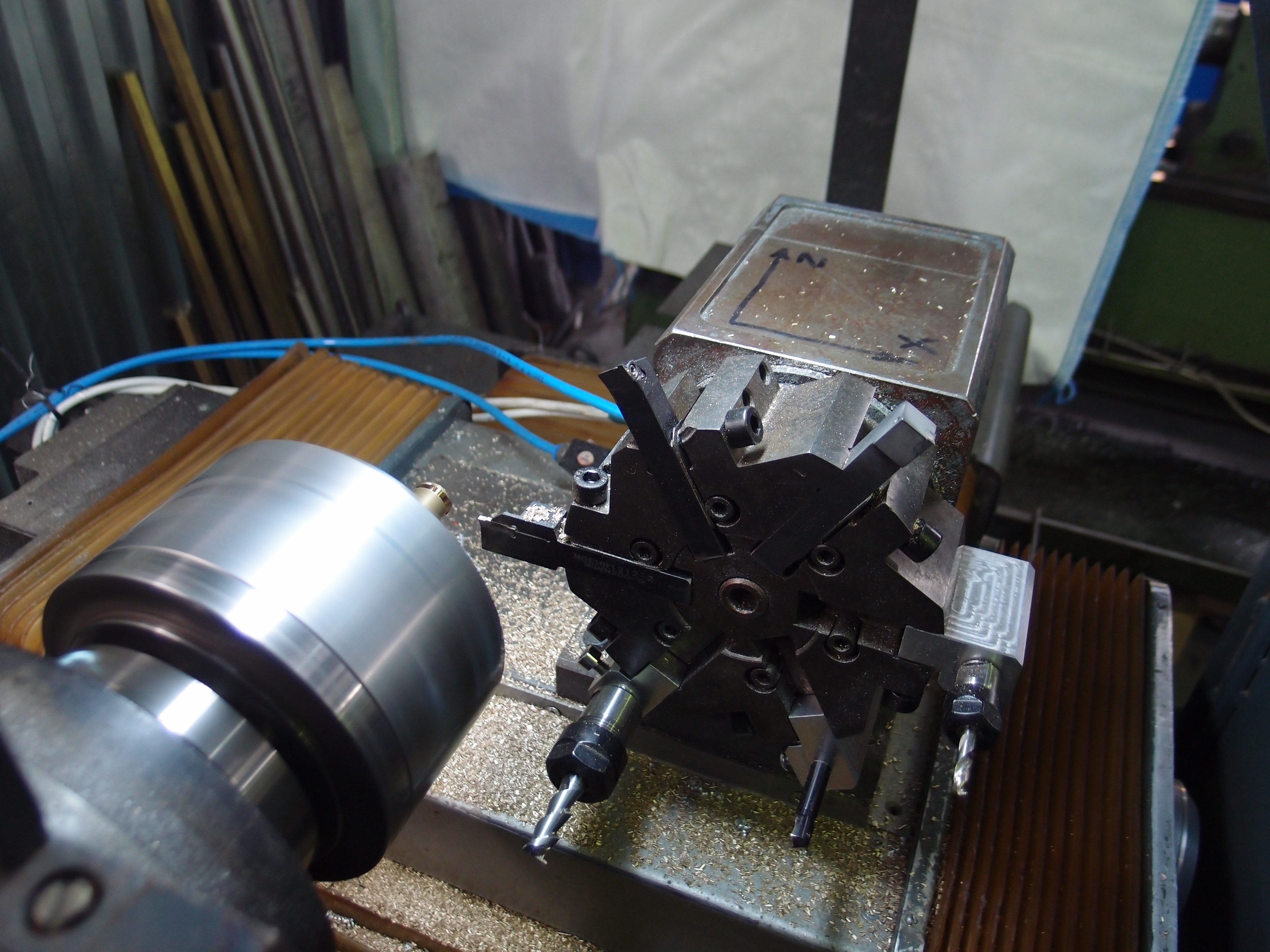

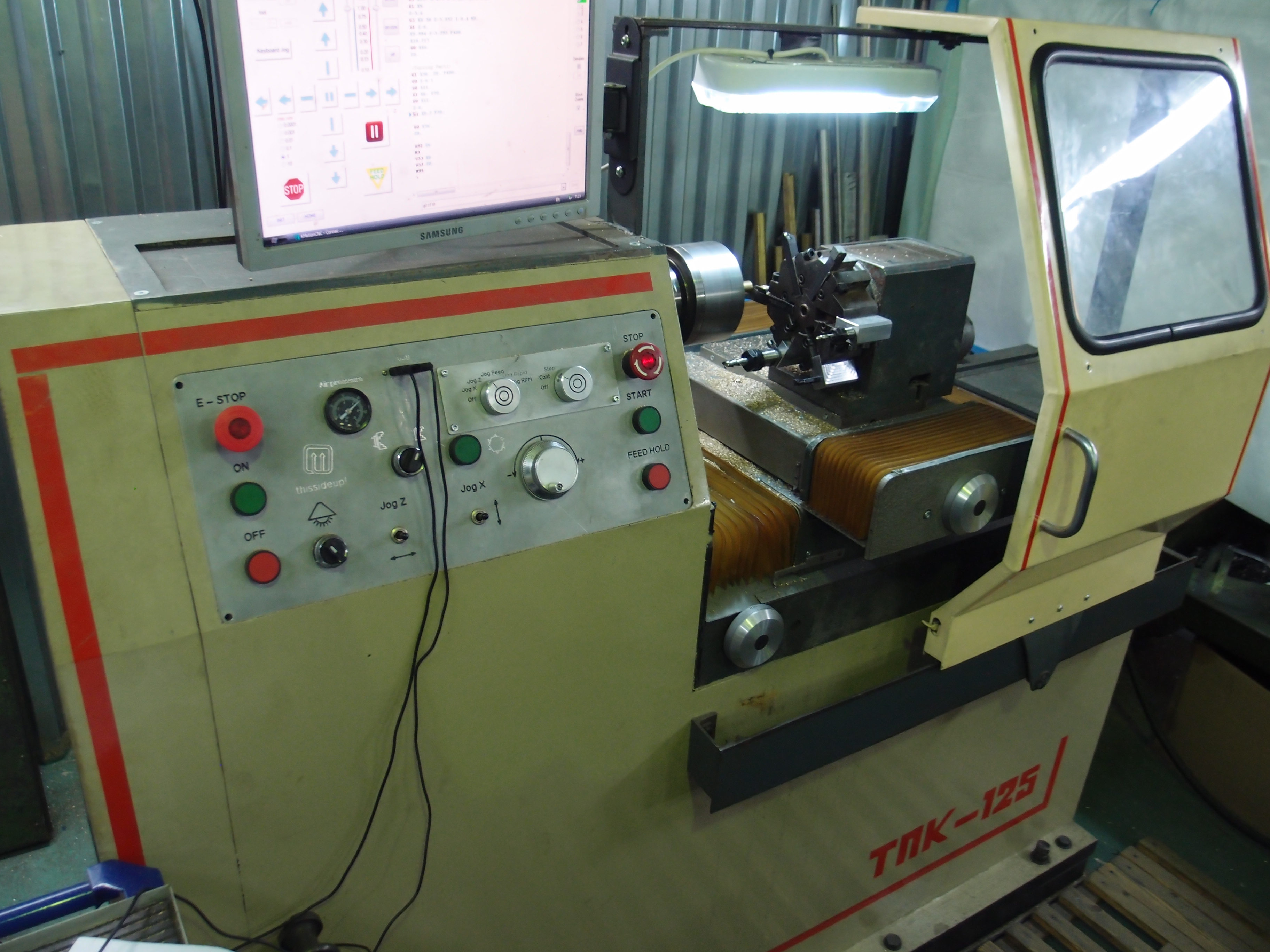

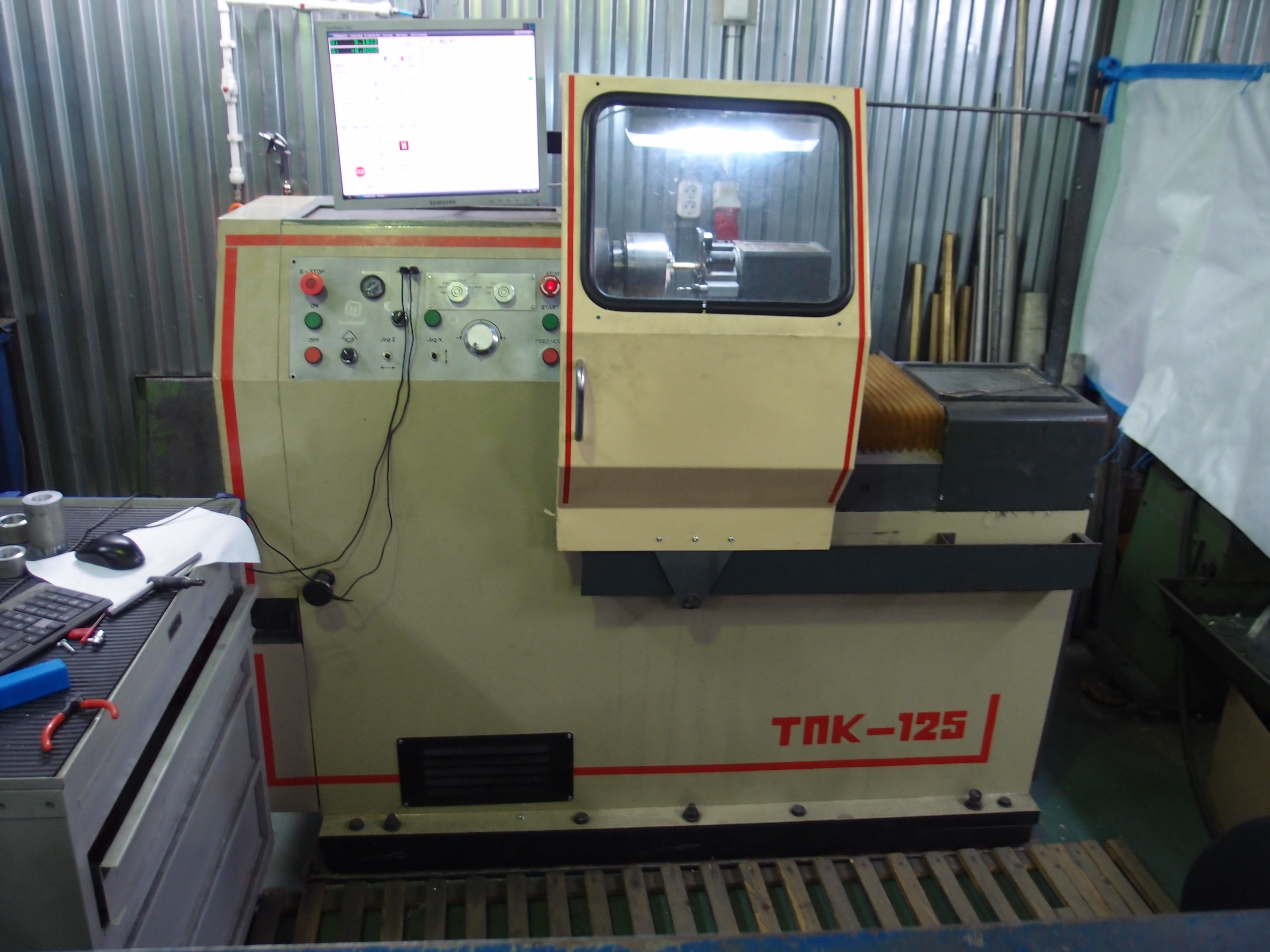

Мы тоже дали жизнь какашке-тпкашке
P8120973.JPG (5760 просмотров) <a class='original' href='./download/file.php?id=86805&mode=view' target=_blank>Загрузить оригинал (4.03 МБ)</a>
P8120972.JPG (5760 просмотров) <a class='original' href='./download/file.php?id=86806&mode=view' target=_blank>Загрузить оригинал (4.3 МБ)</a>
P8120971.JPG (5760 просмотров) <a class='original' href='./download/file.php?id=86807&mode=view' target=_blank>Загрузить оригинал (4.12 МБ)</a>
P8120970.JPG (5760 просмотров) <a class='original' href='./download/file.php?id=86808&mode=view' target=_blank>Загрузить оригинал (4.43 МБ)</a>
P8120969.JPG (5760 просмотров) <a class='original' href='./download/file.php?id=86809&mode=view' target=_blank>Загрузить оригинал (4.02 МБ)</a>

https://youtu.be/zvmD2jc_g1Q
в работе чертенок

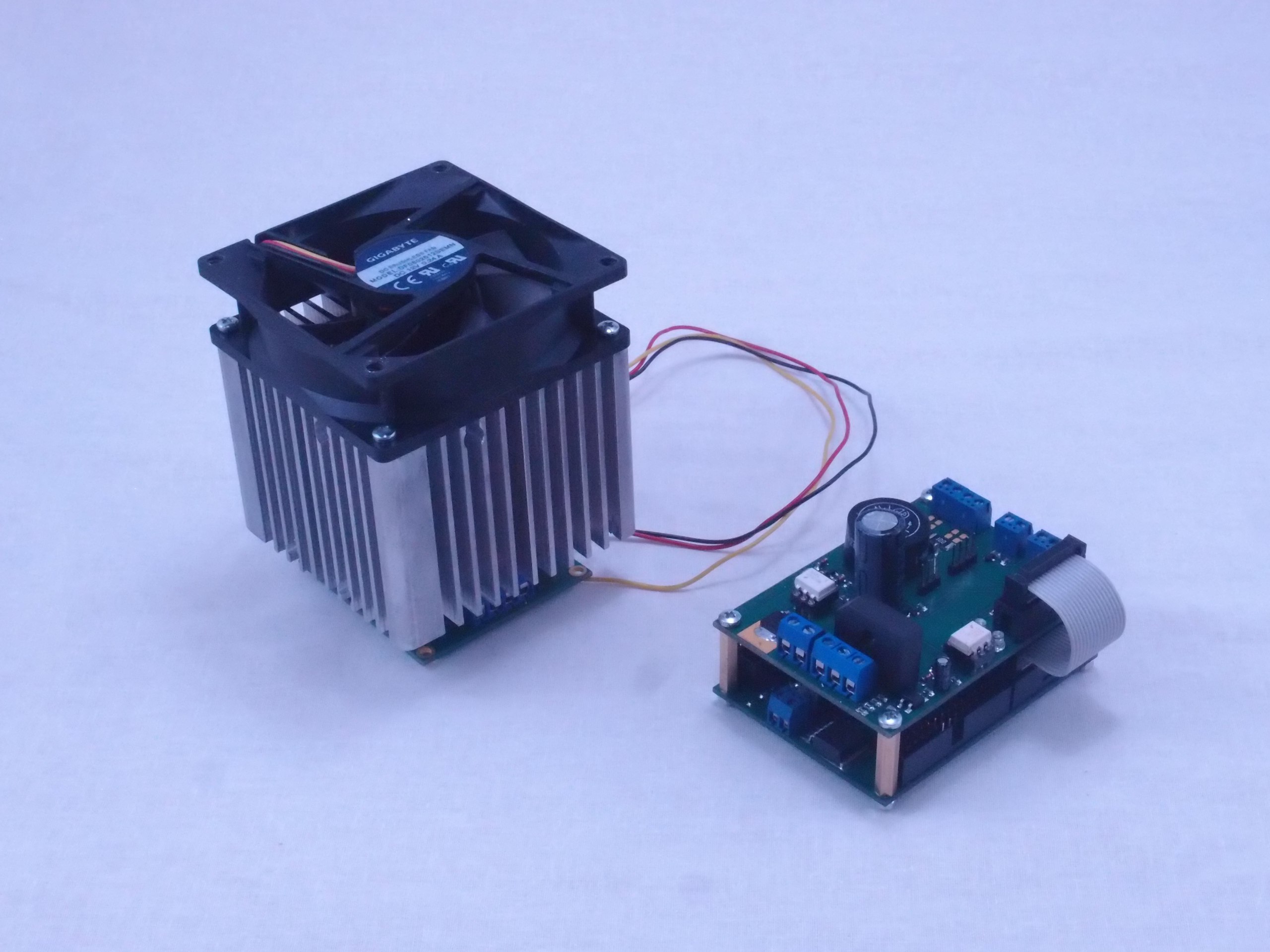

Сообщение постельникoof »
57 шаговики
не к добру быстро гонять -там мелкий шаг на родном винте
резьбу еще не пробовали , но потенциальные проблемы предвижу
контроллер шпинделя еще не совершенство
hgzxYqUmP_o.jpg (5567 просмотров) <a class='original' href='./download/file.php?id=89496&mode=view' target=_blank>Загрузить оригинал (411.69 КБ)</a>
