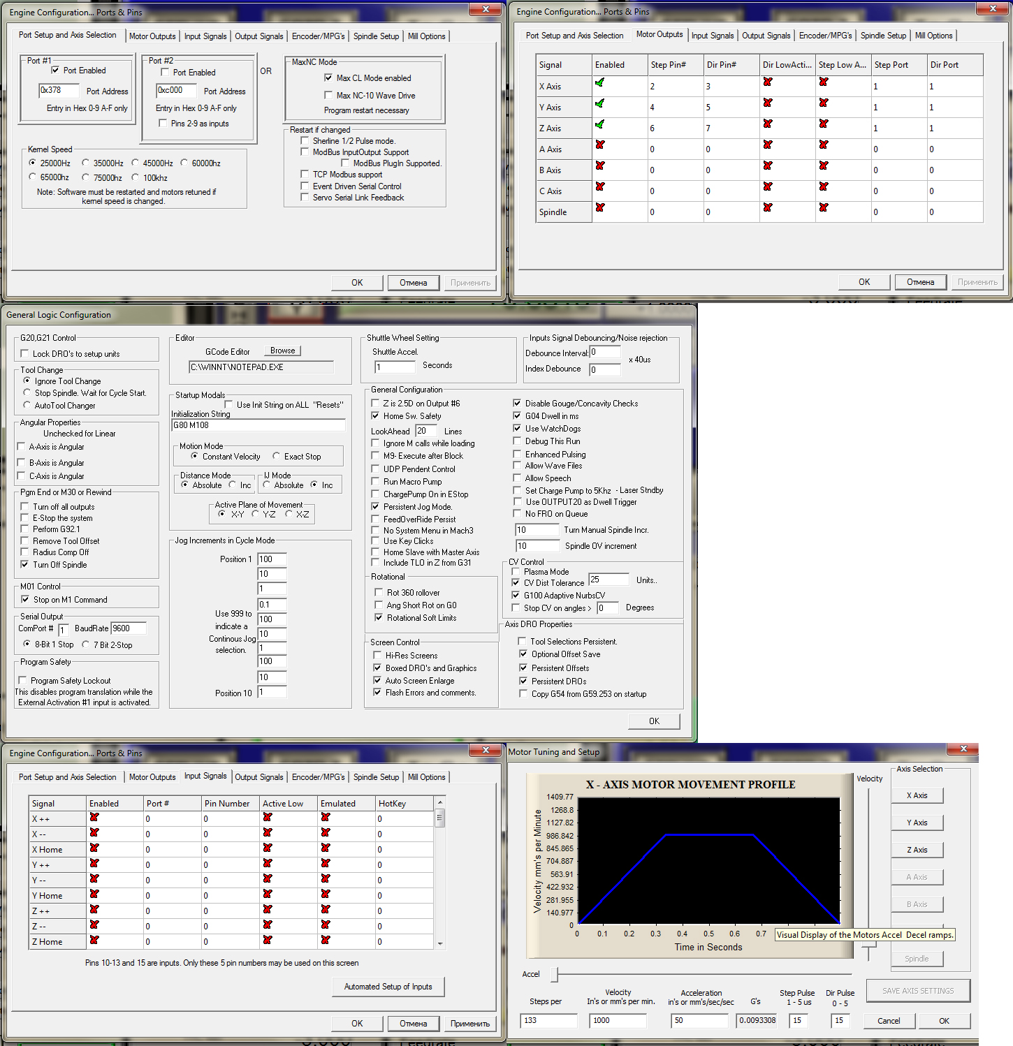

Nil$
Сообщения: 95
Зарегистрирован: 30 авг 2015, 13:10
Репутация: 13
Настоящее имя: Макс
Re: Подключение драйверов к контроллеру
Сообщение Nil$ »
Если не работает, отсоедини все провода и подключи как у меня. Это точно рабочий вариант.
Должно все заработать.
И проверь настройки масн3.
Когда я первый раз подключал, тоже думал что контроллер не работает.
Это твоя фота с облака для наглядности.
image.jpeg (8378 просмотров) <a class='original' href='./download/file.php?id=68854&sid=e828710ac687c84a1e6d4af8f6cecc33&mode=view' target=_blank>Загрузить оригинал (227.04 КБ)</a>
KREml
Сообщения: 3
Зарегистрирован: 13 янв 2016, 20:40
Сообщение KREml »
А нет схемки понятной твоего рабочего варианта?
Я вроде уже все перепробовал
Вот настройки. Моего Матча. Вроде все как у всех. Порт LPT имеет адрес 0х378 пробовал через PCI Lpt он был LPT2 адрес 0хDC00
https://cloud.mail.ru/public/MRC8/wkZDSprSR
