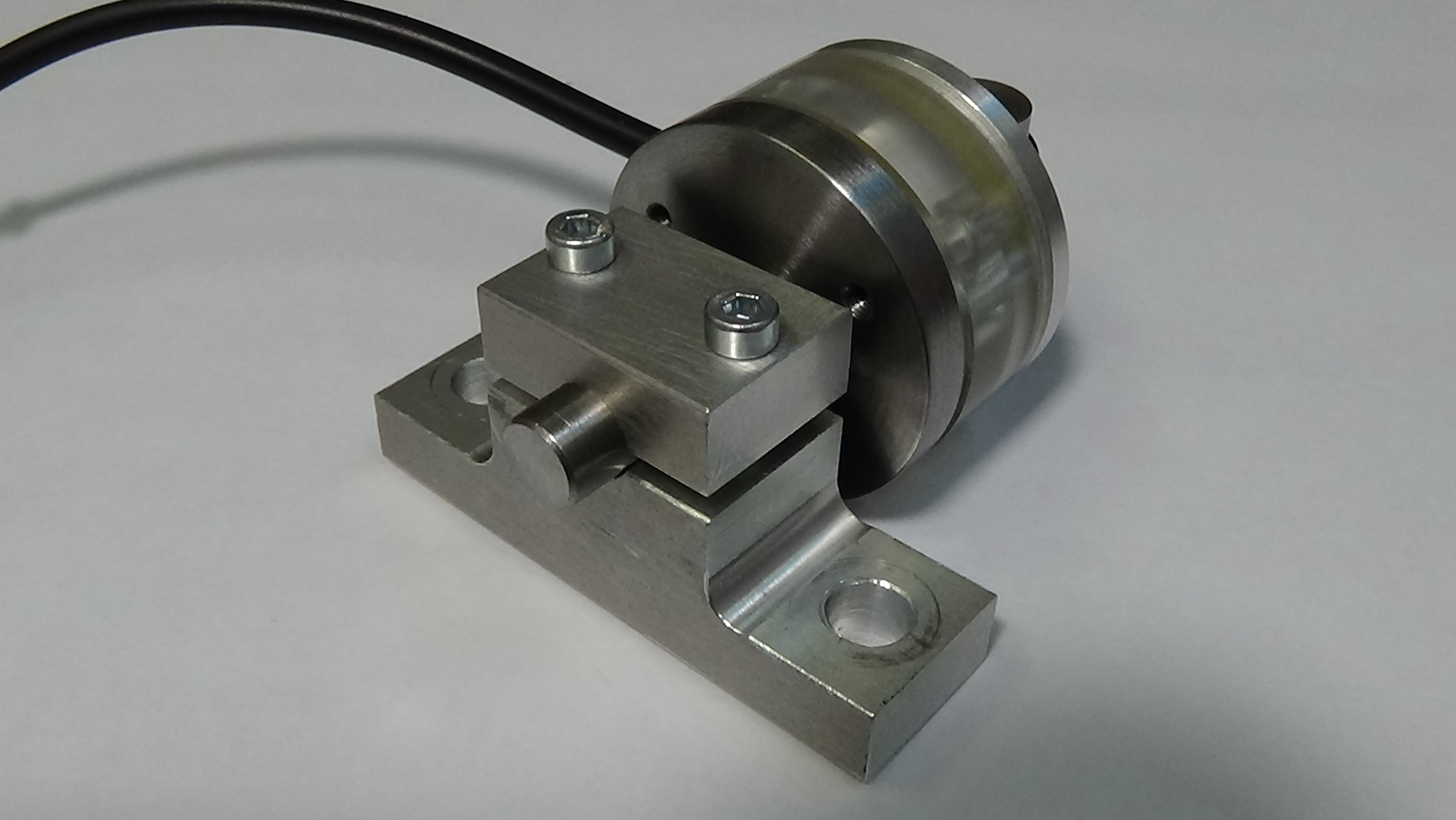

Удалось усовершенствовать имеющийся прибор:
DSC00129.JPG (7368 просмотров) <a class='original' href='./download/file.php?id=61591&mode=view' target=_blank>Загрузить оригинал (1.2 МБ)</a>
DSC00115.JPG (7368 просмотров) <a class='original' href='./download/file.php?id=61592&mode=view' target=_blank>Загрузить оригинал (1.44 МБ)</a>
DSC00116.JPG (7368 просмотров) <a class='original' href='./download/file.php?id=61593&mode=view' target=_blank>Загрузить оригинал (1.42 МБ)</a>
DSC00117.JPG (7368 просмотров) <a class='original' href='./download/file.php?id=61594&mode=view' target=_blank>Загрузить оригинал (1.44 МБ)</a>
DSC00119.JPG (7368 просмотров) <a class='original' href='./download/file.php?id=61595&mode=view' target=_blank>Загрузить оригинал (1.16 МБ)</a>
DSC00126.JPG (7368 просмотров) <a class='original' href='./download/file.php?id=61596&mode=view' target=_blank>Загрузить оригинал (1.17 МБ)</a>
DSC00111.JPG (7367 просмотров) <a class='original' href='./download/file.php?id=61597&mode=view' target=_blank>Загрузить оригинал (1.52 МБ)</a>
https://youtu.be/LcbdXn8Ft4U

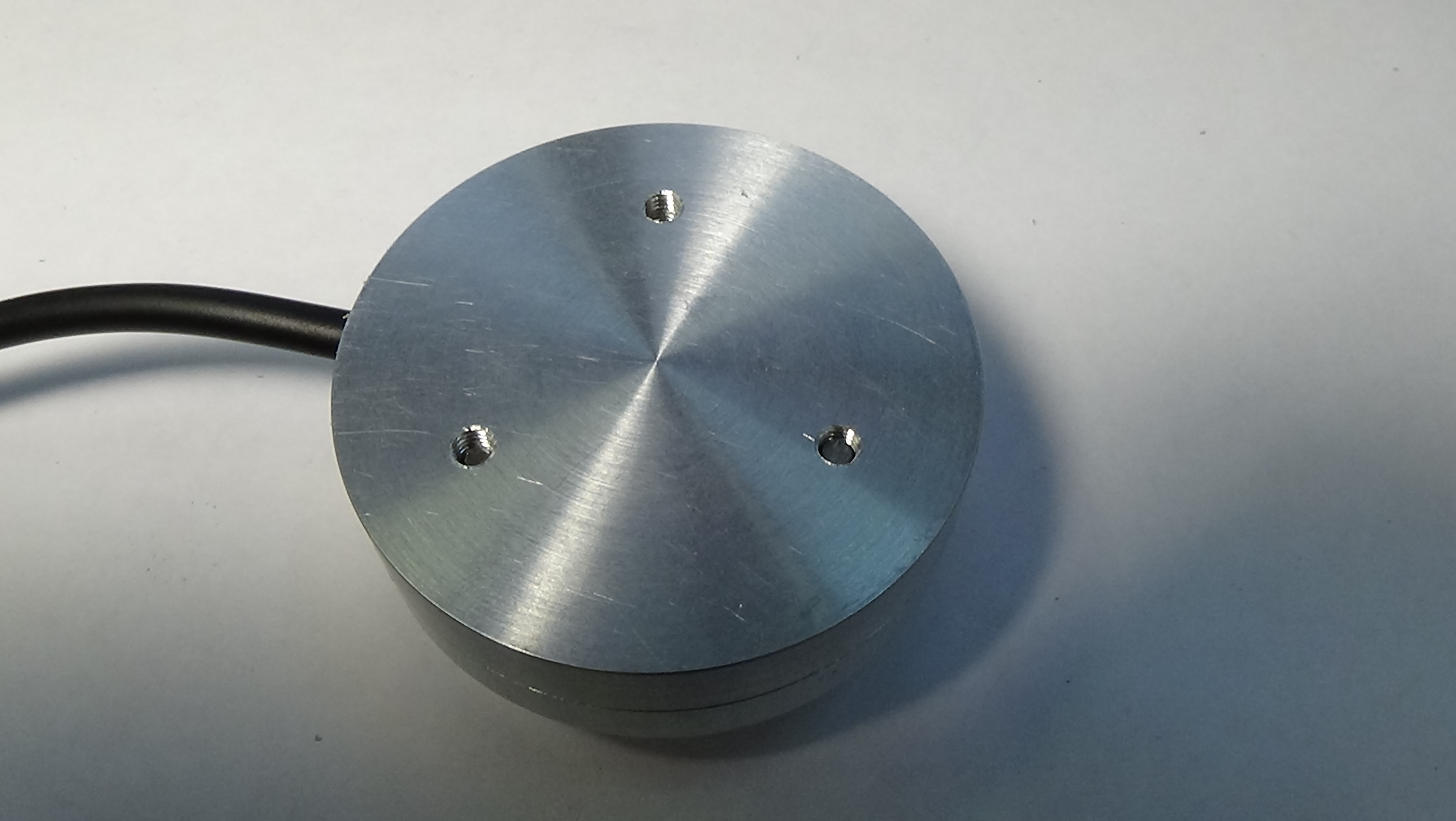

1. У нового датчика длины инструмента по сравнению с предидущей версией:
-абсолютно плоское основание, что даёт возможность устанавливать его на поверхность, у которой размеры меньше габарита самого прибора, это видно в конце видео
-габаритные размеры диаметр 44мм высота 22мм (а было диаметр 58мм высота 30мм)
-очень хорошо обжат провод, чтобы его расшатать и вырвать потребуется определённое усилие
2. Из недостатков, опять таки в моём видении:
-диаметр нажимной кнопки 10мм. Мне для работы хватает, но возможно для кого то это мало.
3. Что в нём можно усовершенствовать?
-Кнопку сделать пошире.
И всё таки со временем сделать радиоверсию!

Датчик длины инструмента на основе вашего сканера ЧПУ не надумали сделать (с боковым креплением блока)? :thinking: При небольших рабочих зонах станков, такого типа датчик занимает порядком места на столе (даже если его крепить в угол рабочей зоны, чтоб центр кнопки был точно в углу рабочей зоны).
CNC-Logic
Сообщения: 1560
Репутация: 815
Откуда: г.Новосибирск
Re: Моя версия прибора Auto Zero CNC. Подробности
Сообщение CNC-Logic »
AlexNikov
Так там придумывать особо нечего, главное, чтоб нажимную площадку можно было выставить идеально горизонтально.
Такой прибор возможно будет, через некоторое время. Точного срока дать не могу.

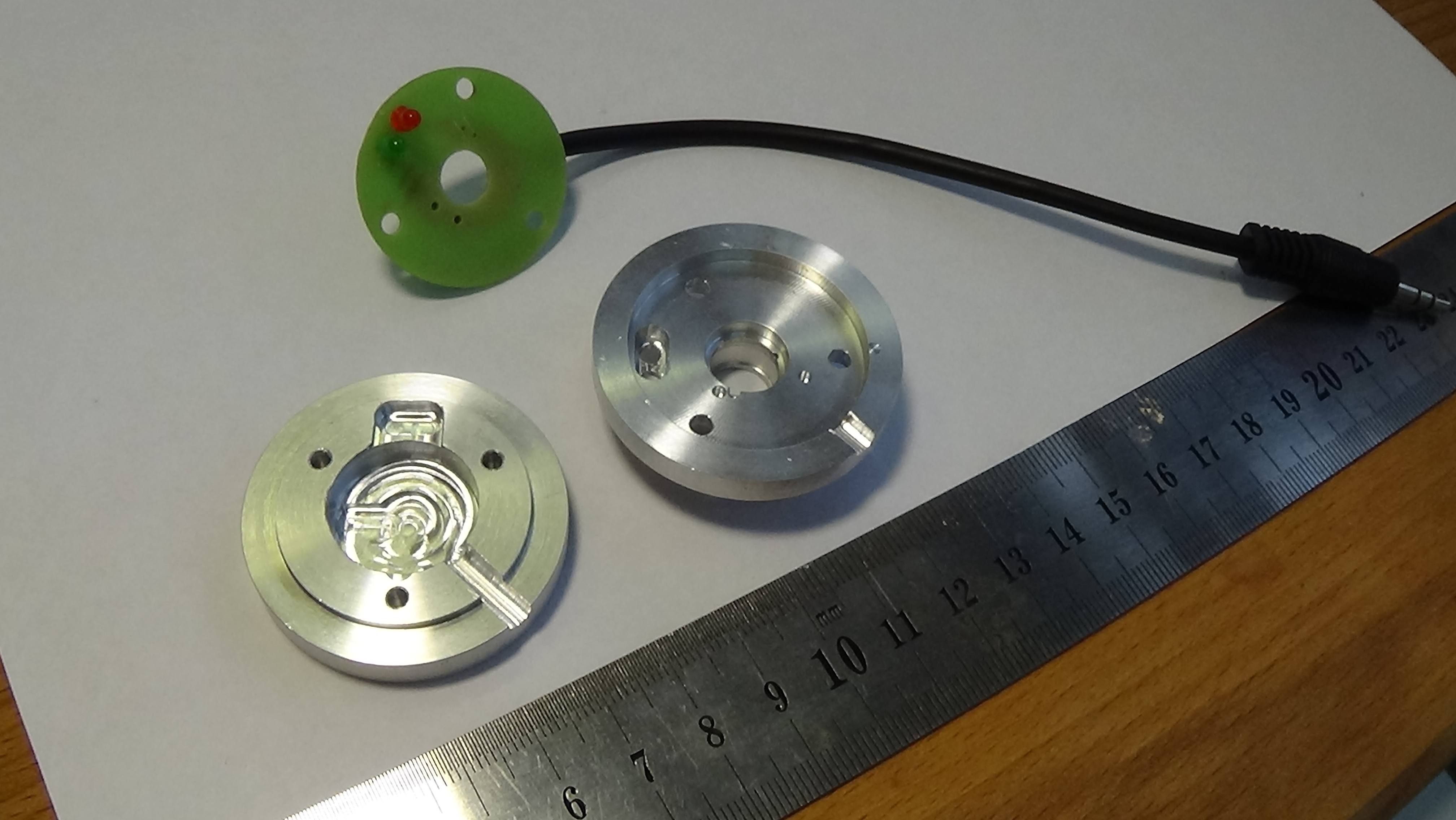

Датчик длины инструмента, имеющий три пары шариков для размыкания готов.
Электромеханические внутренности точно такие же как у центроискателя http://www.cnc-club.ru/forum/viewtopic.php?t=2809
https://youtu.be/Kh2K9LOuTwQ
DSC00137.JPG (7232 просмотра) <a class='original' href='./download/file.php?id=62275&mode=view' target=_blank>Загрузить оригинал (1.19 МБ)</a>
DSC00138.JPG (7232 просмотра) <a class='original' href='./download/file.php?id=62276&mode=view' target=_blank>Загрузить оригинал (1.14 МБ)</a>
DSC00139.JPG (7232 просмотра) <a class='original' href='./download/file.php?id=62277&mode=view' target=_blank>Загрузить оригинал (1.19 МБ)</a>
DSC00140.JPG (7232 просмотра) <a class='original' href='./download/file.php?id=62278&mode=view' target=_blank>Загрузить оригинал (1.2 МБ)</a>
DSC00141.JPG (7232 просмотра) <a class='original' href='./download/file.php?id=62279&mode=view' target=_blank>Загрузить оригинал (1.16 МБ)</a>
Что нравится в приборе?
1. Удобная система выравнивания плоскости нажимной кнопки. На выравнивание уходит 5-10минут.
2. Занимает меньше места в рабочем поле, в отличии от самой первой модели (1е сообщение темы)
3. Светодиодная индикация
4. Подавление дребезга контактов
Что не нравится в приборе?
Лично мне в нём нравится всё. Но могу предположить, что кому то может не понравится что он питается от 5 вольт.
Что сделал бы по другому?
Даже не знаю, что в нём ещё можно сделать по другому. Так что если у форумчан и тех кто следит за темой есть какие то мысли и пожелания, пишите в теме или мне на почту admin@cnc-logic.ru
