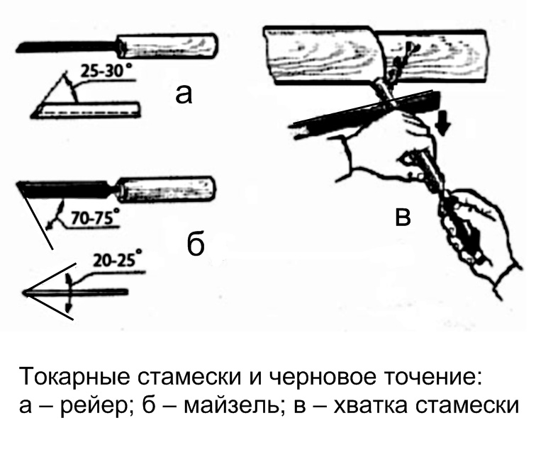

Сообщения: 9116
Re: Резцы для токарного станка
Для начала работы на токарном станке по дереву хватит пары стамесок - полукруглая (желобчатая) и прямая со скосом.
Или как раньше их на немецкий манер обзывали "рейер" и "майзель".
Во, нашел!
токарные стамески.jpg (8840 просмотров) <a class='original' href='./download/file.php?id=74147&mode=view' target=_blank>Загрузить оригинал (93.39 КБ)</a>
