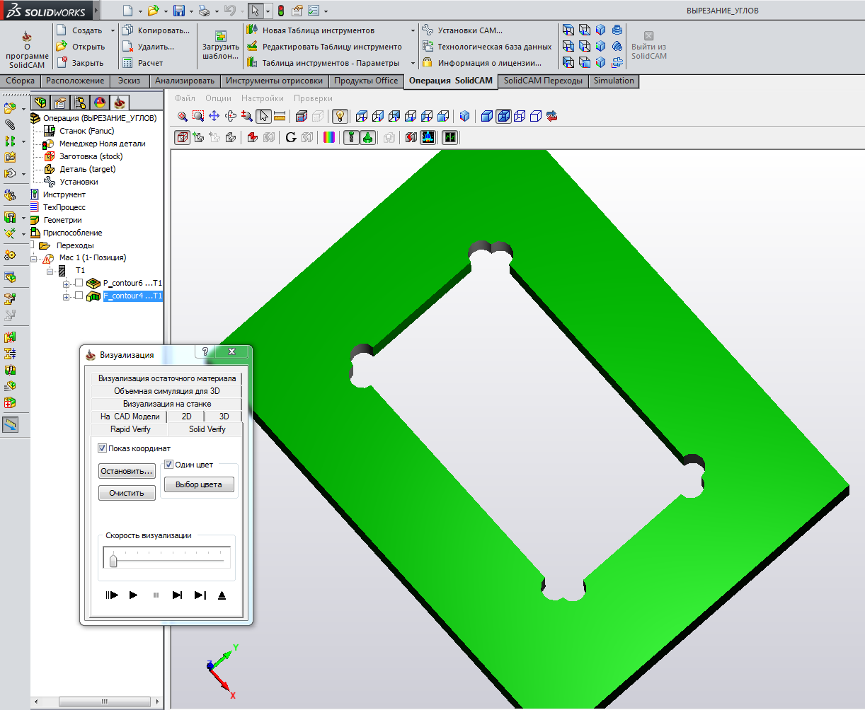

Вроде прочитал уже все ветки посвященные SolidCam'у но не могу найти найти, как обработать карман с углами под сопряжение с прямоугольной или квадратной деталью. Где поставить галочку или выбрать стратегию :thinking:
Сейчас выхожу из ситуации засверливая отверстие с центром в вершине нужного мне угла, но ведь это неправильно.
Re: SolidCAM
Такой стратегии не видел
если сверлитья не хочется, то можно нарисовать эскиз с заходом за угол под радиус фрезы и по нему задать обработку

Re: SolidCAM
Сообщение A-Tr »
Недавно в этой ветке обсуждали этот вопрос. Пришли к выводу, что засверливать самое правильное решение, ибо другого не нашли.

Re: SolidCAM
Сообщение kID1974 »
Ну наверно я так и делаю: еще в солидкаде рисую биссектрису на нужном мне угле и вытягиваю окружность с центром на биссектрисе и контуром окружности совпадающим с вершиной угла. Затем изменяю размер окружности на диаметр фрезы и после отсекаю внутренние части окружности и прилегающие к вершине отрезки.
Но это столько операций на каждый угол.
Просто думал, что подобная доработка угла кармана может делаться автоматически.
Re: SolidCAM
kID1974 писал(а):Сейчас выхожу из ситуации засверливая отверстие с центром в вершине нужного мне угла, но ведь это неправильно.
С центром в вершине угла - это не правильно, надо чтобы окружность касалась вершины угла.
kID1974 писал(а):Но это столько операций на каждый угол.
Рисуешь в сторонке окружность, делаешь на ней оси под углом 45 градусов к осям, а потом копируешь её на углы выбирая начальную точку в соотв. месте.
Re: SolidCAM
Не надо вытягивать , достаточно эскиза

Re: SolidCAM
Сообщение Kopyloff »
Как вариант - можно сделать таким образом:
Выборка_углов.png (3705 просмотров) <a class='original' href='./download/file.php?id=60571&sid=b698ac34d600b8c2473492cc3836ec91&mode=view' target=_blank>Загрузить оригинал (141.69 КБ)</a>
Здесь после обработки кармана нужно сделать контурную обработку, но геометрию указывать не замкнутым контуром, а цепочкой из отдельных линий. При этом фреза "касается" выбранной линии точно от начала линии до её конца, делая запилы на радиус в начале и в конце соответственно.
Re: SolidCAM
А почему не короткими отрезками под углом в 45 градусов к сторонам до вершины угла?.. Меньше материала выбирать и вид эстетичнее будет.

Re: SolidCAM
Это просто один из вариантов :) Пробовал вчера разные обработки, чтобы без засверливания и создания новых траекторий стандартными средствами выбрать углы - нашёл только такой способ. Засверливанием и обработкой короткими отрезками под 45 градусов вид получается эстетичнее - тут я полностью согласен.
