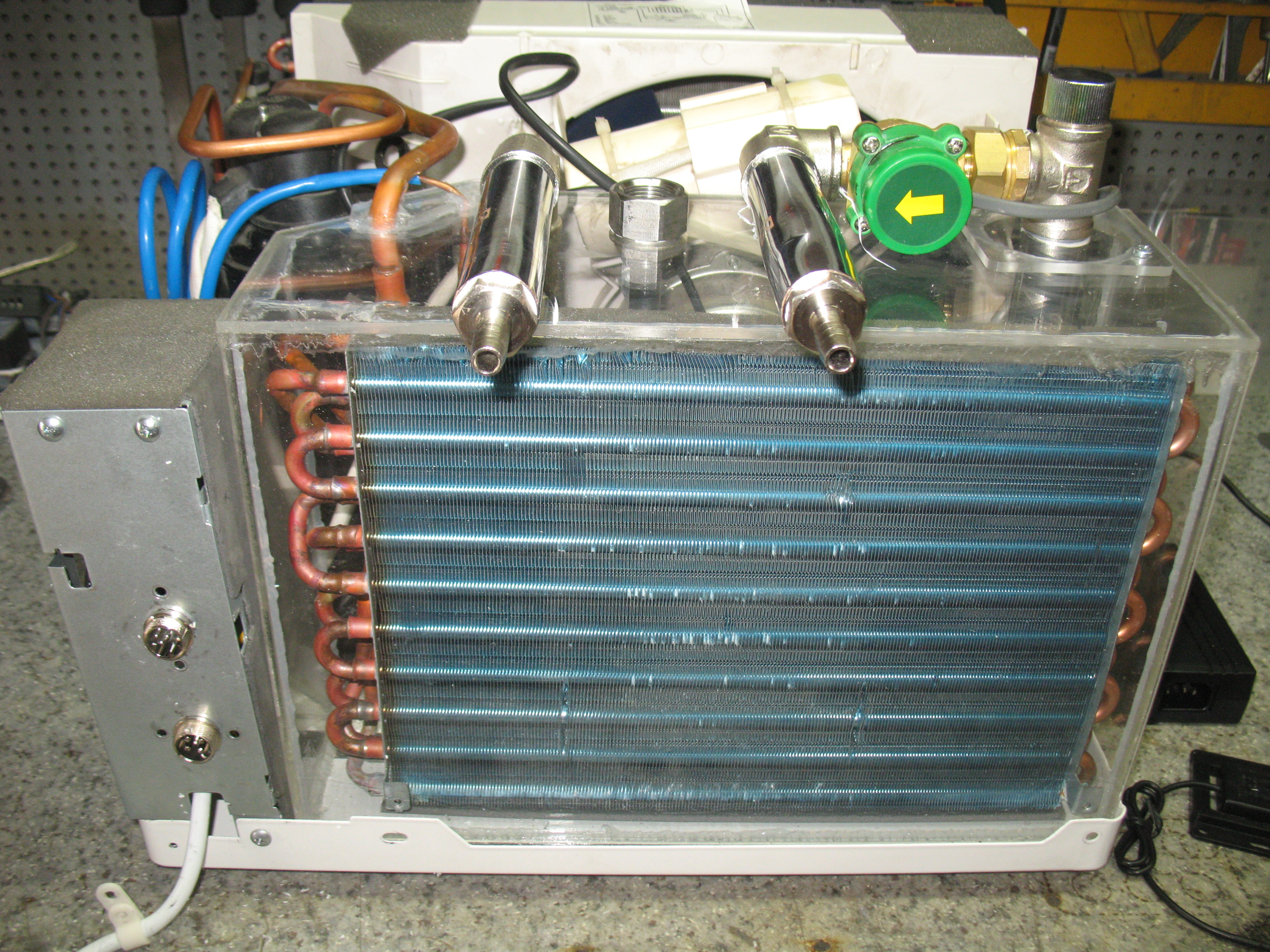

Закончил установку фитингов и насоса:
Чиллер 007.jpg (12107 просмотров) <a class='original' href='./download/file.php?id=61502&mode=view' target=_blank>Загрузить оригинал (4.81 МБ)</a>
Выкинул штатный термостат. Вкрутил гильзу под электронный датчик температуры.
Регулятор скорости вращения вентилятора тоже выкинул. На их место поставил разъёмы.
Один сетевой, другой 6-ти контактный для вывода на панель управления сигнализации уровня, датчика температуры и датчика потока.
Чиллер 008.jpg (12107 просмотров) <a class='original' href='./download/file.php?id=61503&mode=view' target=_blank>Загрузить оригинал (5.67 МБ)</a>
Регулятор температуры буду ставить такой:
http://ru.aliexpress.com/item/200-240V- ... ber=701252
Датчик уровня такой:
http://ru.aliexpress.com/item/Contactle ... 71672.html
Осталось выпилить отверстие в крышке корпуса для заливной горловины и дождаться приходя регулятора температуры.

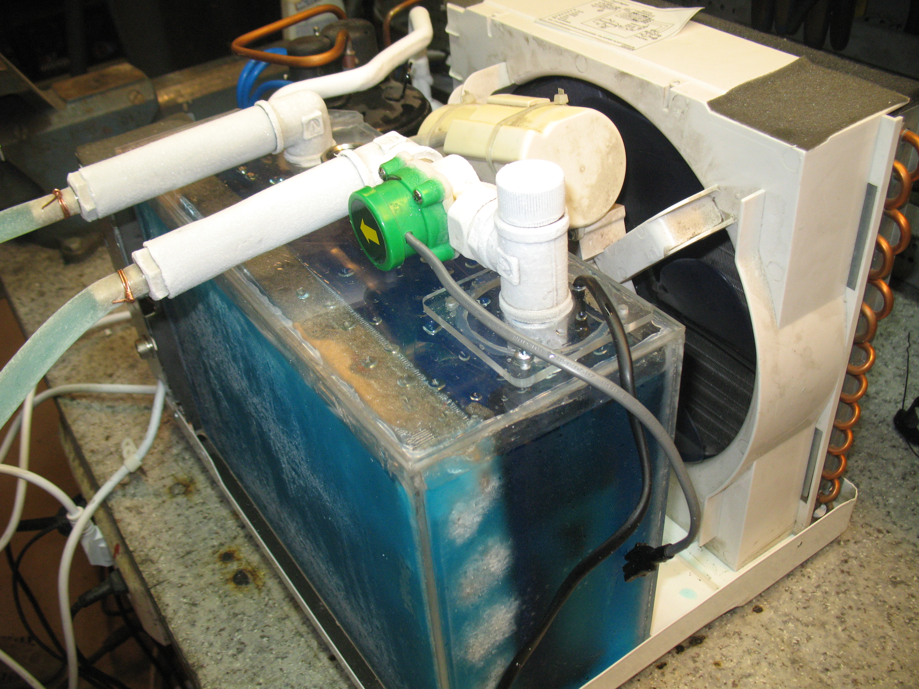

Провёл ходовые испытания.
За 20 минут температура антифриза опустилась с +22 градусов до -8. Все трубки инеем покрылись:
Чиллер 010.jpg (12071 просмотр) <a class='original' href='./download/file.php?id=61690&mode=view' target=_blank>Загрузить оригинал (4.61 МБ)</a>
Работал так 3 часа, ниже температура не опускаетя :wik: :D .
Помпа подыхать тоже пока не собирается.

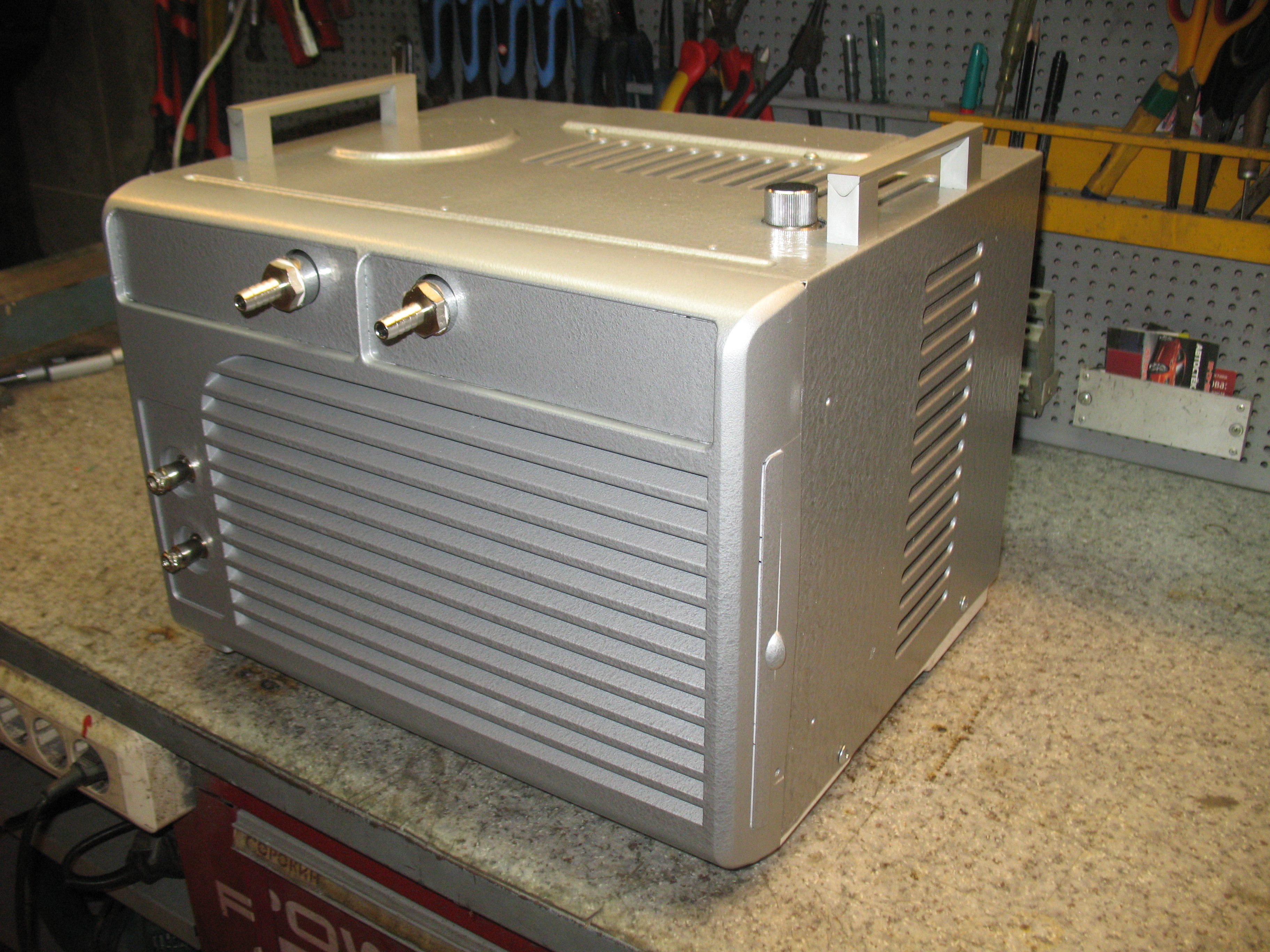

Проект закончен.
Чиллер 011.jpg (11999 просмотров) <a class='original' href='./download/file.php?id=61954&mode=view' target=_blank>Загрузить оригинал (4.82 МБ)</a>
Чиллер 012.jpg (11999 просмотров) <a class='original' href='./download/file.php?id=61955&mode=view' target=_blank>Загрузить оригинал (4.78 МБ)</a>
Чиллер 013.jpg (11999 просмотров) <a class='original' href='./download/file.php?id=61956&mode=view' target=_blank>Загрузить оригинал (5.35 МБ)</a>
Бюджет:
- Кондиционер б/у - 4000 руб.
- Насос - 960 руб.
- блок питания 24В 4А, на насос - 720 руб.
- Фитинги - 1 210 руб.
- Оргстекло на ящик - 680 руб.
- Дихлорэтан - 20 руб.
- Герметик силиконовый - 160 руб.
- разъёмы - 260 руб.
- провод 8-ми жильный 2 м - 70 руб.
- датчик уровня - 860 руб. (можно было и не ставить, но был в наличии).
- Реле протока - 920 руб.
- Молотковая эмаль в аэрозольном баллоне - 160 руб.
- Ручки мебельные - 240 руб.
- Дюраль на заднюю решетку - 200 руб.
- Сетка капроновая - 60 руб.
- Лента фум - 10 руб.
- Трубная изоляция - 10 руб.
- Антифриз 5л - 280 руб.
- Вода дистилированная 60 руб.
Итого: 10 870 руб
Что в три раза дешевле одинакового по мощности китайского чиллера CW5200, если не попал на таможенную пошлину. Регулятор температуры не считал, он будет стоять на панели лазера.

1. Что нравится? - Нравится, что удалось все сделать без напряга и глобальных затрат. Всё влезло в оригинальный корпус кондиционера. Получилось компактно и довольно симпатично.
Размер моего чиллера - 40х30х34 см, а китайского - 58х30х47 см. И бак у меня 9 литров, а у китайца всего 6 л. Ещё нравится очень хорошая производительность по холоду из-за кондиционерного испарителя, а не спиралей из медных трубок.
2. Что не нравится? - Да, всё нравится!
3. Что в следующий раз сделал бы по-другому? - Покрасил бы в другой цвет, кислотно-зелёный. :hehehe:
