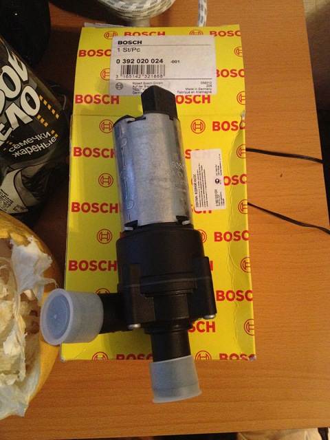

Можно ли запитать насос бош от блока питания компа, от которого управляется станок? Или не стоит этого делать?
Дорогу осилит идущий!

Тима писал(а):Можно ли запитать насос бош
Это который автонасос?

Predator писал(а):Это который автонасос?
да. Вот такой:

А не думаешь, что БП попросту сгорит не вывезя мотор? Всё-таки в авто либо с аккума тянет либо с генератора, но никак не импульсного БП, сколько ему ампер нужно для работы?

Predator писал(а):А не думаешь, что БП попросту сгорит не вывезя мотор? Всё-таки в авто либо с аккума тянет либо с генератора
вот потому и решил здесь спросить...
Predator писал(а):сколько ему ампер нужно для работы?
без понятия. запустил его с аккума от бесперебойника - работает.

Тима писал(а):Можно ли запитать насос бош от блока питания компа, от которого управляется станок? Или не стоит этого делать?
Использовал бензонасос в качестве насоса охлаждения, питал от импульсного БП. БП слабый был, уже не помню, но по-моему не больше 2А. Иногда БП уходил в защиту при включении, иногда запускался без проблем (видимо зависит от положения ротора после остановки, либо БП был на грани по мощности). Думаю 5-ти амперный будет без проблем работать.
За то качает бензонасос очень резво!

Вот и я говорю, что слабоват импульсник будет. Да и бензонасос полегче крутить, чем охлаждения, они и размерами разные.
