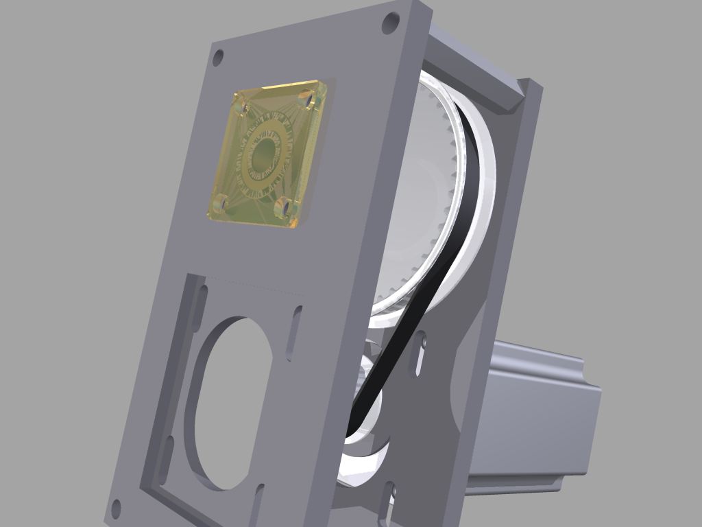

опять про бюджет . так как все что делаю практически даором. разве что требуется для данного процесса лазерная резка . это Спасибо друзьям , помогают
итого я потратился примерно в 500р . почти все готово . думаю до понедельника все редуктора соберу.
я себе взял сейчас на вооружение зубремень. олучается очень бюджетно. по прподсчетам точность перемещение на шага будет не велика
1:1 =0,16 ; 1:2=0,08 ; 1:4= 0,04 ; 1:8=0,02 ну и 1:16=0,01
это все для моего варианта станка . меня это устраивает.
за 1 оборот движка ось подвинется на 32мм . ну при подсчете скорости получается что растояние в 1 м станок будет пролетать на хорошей скорости за 10 сек
а то и еще меньше.
пока что это все слова , цифры и не более
все будет видно через недельку
сам этого жду с нетерпением . может и ни че не получится
но пока полон оптимизма.
а это для затравки картинка из проекта.

На Z может иметь смысл оставить шпильку, обычно по ней нет быстрых перемещений и ход самой оси не большой. Можешь сделать повышающий редуктор, движок у тебя на эту ось с запасом.

А как по Z ременная передача будет реализована? Не будет ли каретка скатываться при отключении питания?

Bладимир писал(а):А как по Z ременная передача будет реализована? Не будет ли каретка скатываться при отключении питания?
это как раз и думаю
хотя предусмотрено, сделаю компенсаторы. сделаю посмотрим. неполучится вставлдю обратно винт на прямую, он готов
но дух эксперемента сильнее. :)

Я думаю, что оптимально ставить на Z винт, ремень там в принципе ни к чему.. Но интересно будет посмотреть на результат:)
