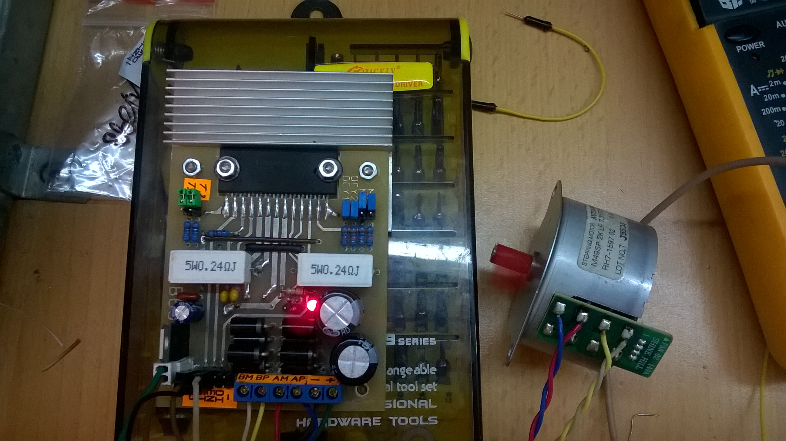

Мне кажется, что в статье на первой странице ошибка.
Во втором пункте вместо "2. Установка рабочего тока..." должно быть " Установка тока в режиме покоя ".
Я свой драйвер запустил использовал двигатель от принтера ,48 шагов на оборот. Генератор прямоугольных импульсов подключив к входу "STEP" и все заработало.
Добавляю фото и печатную плату в формате LAY.

Приветствую, я начинающий юзверь в плане чпу, с электроникой и схемотехникой сложно, с механикой на ты.
За вчерашний день собрал портальник из говна и палок на скорую руку, на мебельных направляющих, понабраться опыта, понять как что работает. Синяя плата была закуплена давно, ещё до скачка валют, с экранчиком и пультом (на всякий случай). Сегодня внимательно рассматривая плату обнаружил разъём мини-юсб. Подскажите пожалуйста её функцию. На дисплее кстати тоже есть разъём мини юсб. Прошу сильно не пинать, форум курю давно, но голова всеравно кругом от обилия информации. Боюсь плату спалить при первом подключении, так как начитался что сначала на неё надо подавать 5 вольт, только потом силовое напряжение. Блок питания есть вот такой (фото прилагаю), шаговики nema23 (57bygh41-401b). Хватит ли всего этого для успешного запуска?

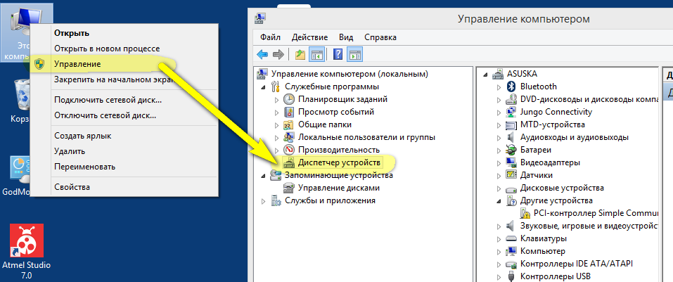

Re: TB6560 - особенности настройки и работы
Попробуй подключить контроллер к компьютеру посредством USB разъёма.
И посмотри, не появилось ли новое устройство.
Под спойлером как это сделать:
Правой кнопкой мыши по моему компьютеру, и....
