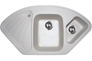

Askov писал(а):Интересно посмотреть фотографии изделий выполненных из этого материала.
Да вот, например. На прошлой неделе запустили в производство новую модель, на фотке preproduction sample, еще без логотипа.

Для раковин пойдет литьевой состав, для станины не очень...
Ну и спорного много по технологии применительно к станкам.
