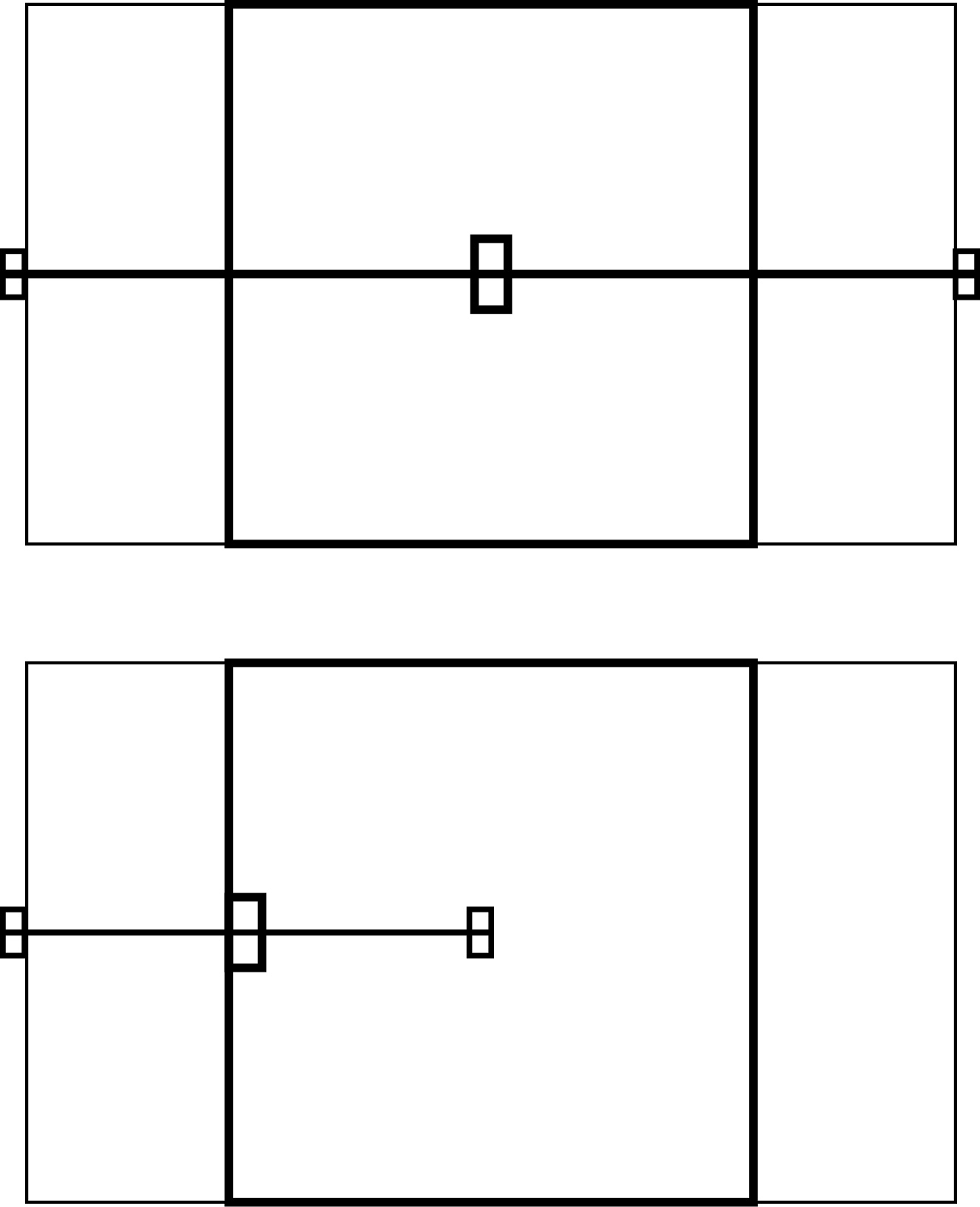

Здравствуйте.
Решился потихоньку модернизировать свой станочек. Классическая схема с подвижным столом.
Сейчас хочу заменить шпильку на трапецию на оси Y.
И вот в чем вопрос, шпилька проходит через весь станок и ее длина 650мм при этом рабочий ход 305мм.
Я подумал, закрепить ходовую гайку не по середине стола, а у самого края, а ходовой винт взять 450мм и вторую опору поставить в середине станка.
То есть как бы сместить всю эту конструкцию к краю станка.
Очевидный профит это экономия на ходовом винте, а если думать о ШВП то экономия еще более существенна.
А какие могут быть минусы у такой переделки?
Добавил эскизик для наглядности, а то пишу обычно как то сумбурно.

никаких вроде.

И я никаких минусов не вижу, и это меня смущает.)))

Попробовать то можете, но я бы с самого края не стал бы ставить. Самое ближнее - по первой опоре стола иначе можете схватить перекос при отталкивании, хотя и очень маловероятный.

А у меня опоры не подвижно стоят, а к столу рельсы прикручены.
