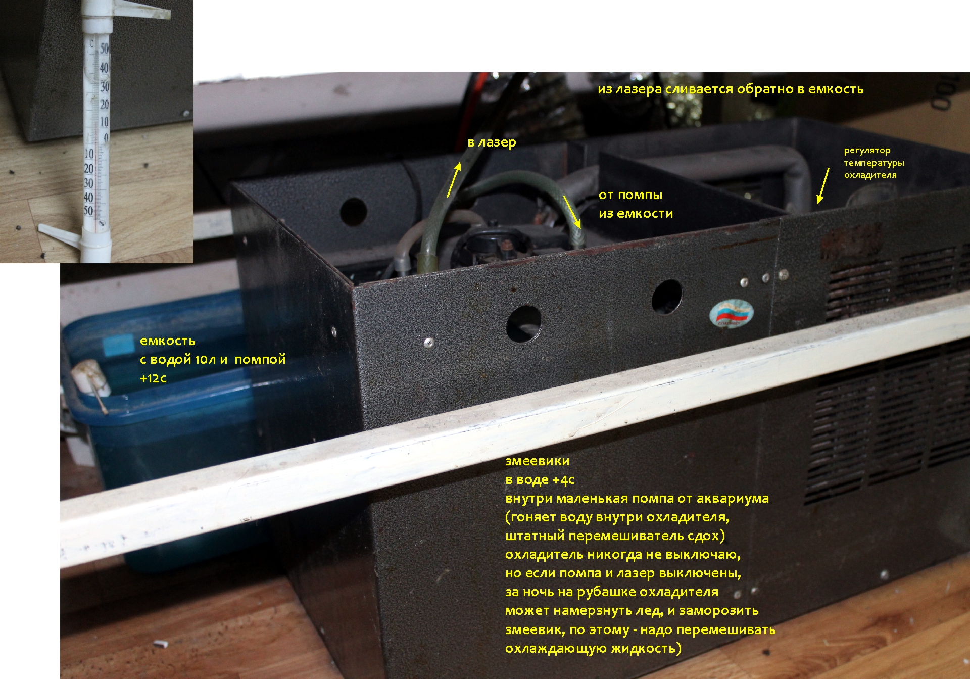

Как вариант, за 3т.р., вроде рассказывал уже...
Просто вода (привозная, конечно), просто меняю 1 раз в месяц (если не забуду).
Но, нужно закрывать крышками, а то тополиный пух налетает летом. иногда. если лето есть.)))

У меня "пивняк" тянет трубу 60Вт, температура стабильно 12-14гр. хоть цельный день режь с мощностью 80%.
Трубу 130Вт, то же потянет (по ощущениям, конечно). Просто перед включением дать прогнать воду не 5 минут, а 10минут. Температура воды на выходе из охладителя примерно 4гр. При работе - чуть выше (8-10гр). В трубу, за счет смешивания с водой в емкости с помпой, поступает уже 10-14гр.
"Пивняк" включен круглосуточно. термостат 1 раз отрегулировал, и забыл. Кузов у них обычно хоть немного, но теплоизолирован. Включается без нагрузки (на охлаждение потока) на 5-10 мин в час. При работе при комнатной температуре - на 30мин в час.
Контуры - из нержавейки, никаких фиттингов, просто шланги-хомуты. Стандартная помпа.
Конструктив работает на двух аппаратах.
Могу провести любые эксперименты на вкус и цвет. (антифриз не предлагать))) ;)

Труба 50Вт 4 года пашет, мощность упала на 50%, но, как говорят, и это - большой срок. Нагрузка - грубо 2-4 часа в день (раньше 50%, сейчас подсела, 80% - добиваю). Нагрузка - гравировка печатей.
Труба 60Вт около года, выше 15гр. не поднимается сама с таким же охладителем. Нагрузка - резка акрила, фанера (тяжело с трубой 60Вт).
Охлажденная вода (до 4-10гр) поступает в емкость с погружной помпой, а оттуда уже в трубу.
Все, к сожалению, только из практики. Теорией в совершенстве не владею, рекомендовать посему, конкретную температуру не могу. Для себя считаю приемлемым диапазон 10-20гр. на входе в трубу.
Для длинной трубы (а 130Вт, наверно длинная, метра полтора?) может быть критичен большой перепад температур. Но ведь помпы не высокой производительности, пока это все переМЕШАЕТся в шлангах, емкости, самой трубе... Резкого скачка температуры в трубе не будет при включении. Смысл в том, что при использовании кондиционера, охлаждается в вода в емкости. К примеру, до 10гр. При включении помпы, эта вода начнет поступать в трубу, а на другом конце трубы - еще комнатная температура в 25гр.
Может все это бред сивой кобылы, завтра буду резать акрил, буду мерять температуру на входе и на выходе в динамике, в холостую и при резке, может чего и прояснится картина.
