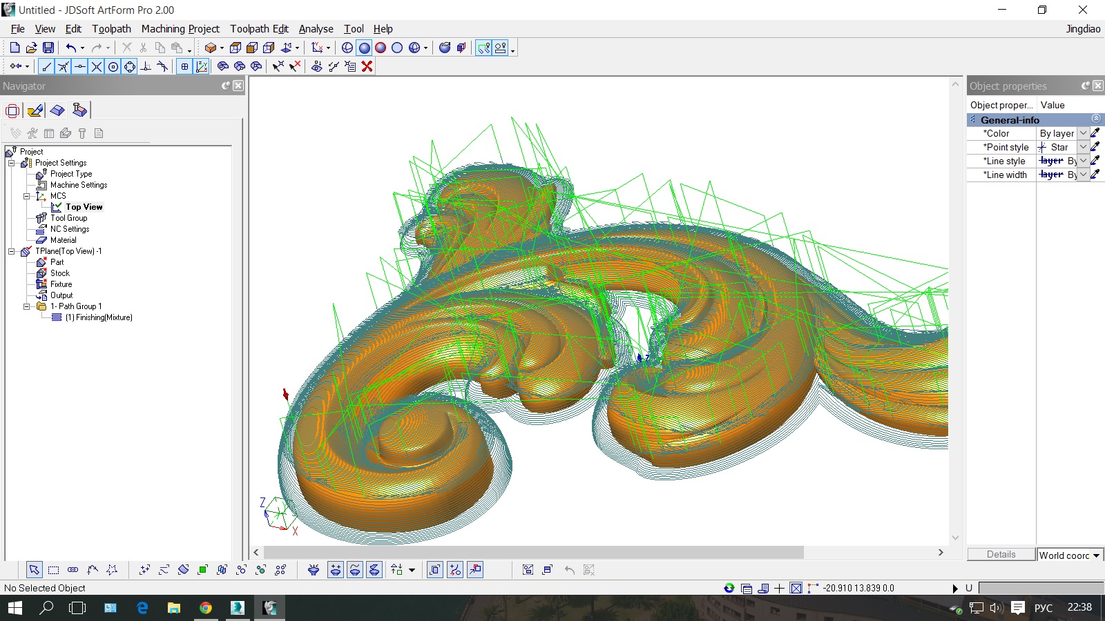

JDSoft ArtForm 2.0 пролагаю обсудить софт от китаезов тем более когда-то был ажиотаж вокруг jdpaint и люди покупали лицензии, в данный момент софтина бесплатна и вполне работоспособна! Очень интересны стратегии обработки

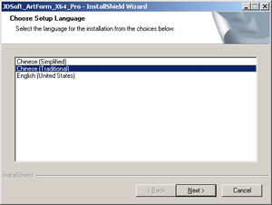

Там сначала надо зайти на сайт программы, все на китайском, но браузер переведет, зарегится, подтвердить аккаунт из почты. Потом когда при запуске проги вылазит окошко, в нем сверху можно ввести логин и пароль от сайта и оно запуститься, или внизу выбор трёх вариантов для вставки лицензкода. когда ставишь точку на 1 варианте вылазит код софтины, идешь на сайт где зарегился, там справа вверху есть кнопка получить код активации, нажимаешь, вставляешь код из софтины получаешь код активации переносишь в окно программы и понеслась. а там на сайте еще проверка при любом действии типа "капчи" ? в общем нужно тыкнуть в правильный иероглиф, не всегда с первого раза получается если переводчик включен. Вот если коротко. Но беда в том, по крайней мере у меня, что интерфейс не просто англицкий (если при установке выбрать не китай), а половина кнопок вообще знаки вопроса, короче надо разбираться.

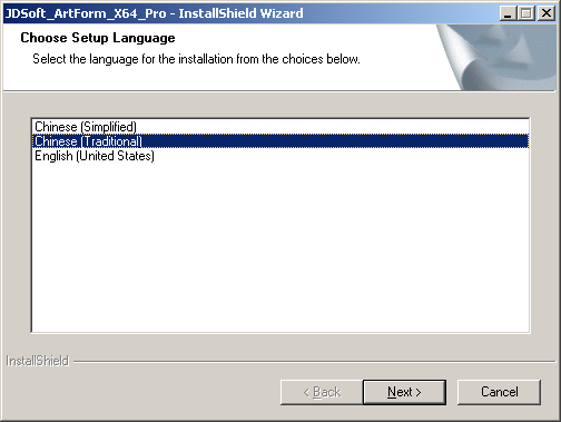

Разобрался, поставил сначала традиционную китайскую версию, затем в настройках включил английский, все устаканилось. Еще уточню по активации, в выпавшем окне при первом запуске внизу не 3 варианта, а просто 1 вариант и описание процедуры, код с сайта нужно вставить в оба нижних окошка.

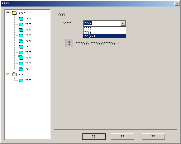

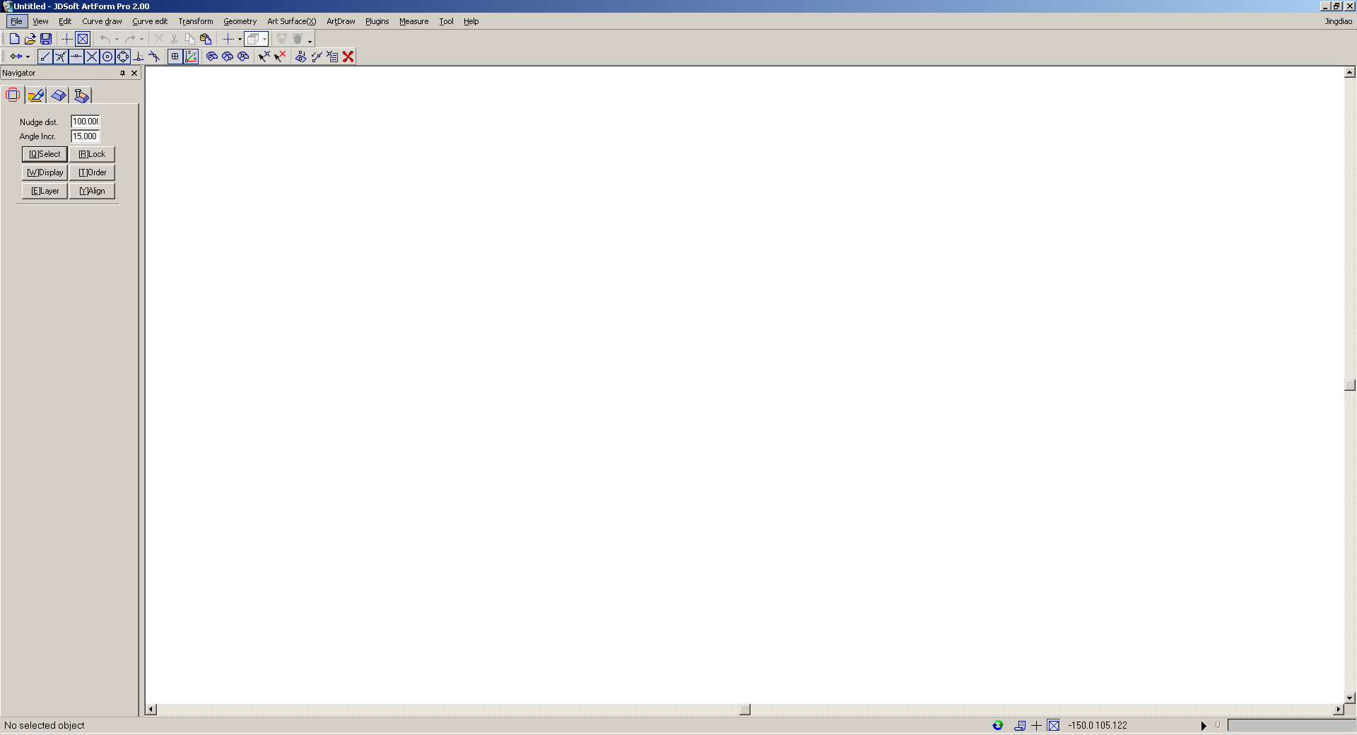

Задали вопрос в лс, как боролся со знаками вопроса в половине менюшек. Вот картинки думаю так будет проще. После захода в меню ??(F) (файл) первая вкладка слева, ищем строку с букой -Y- и заходим в настройки, после манипуляций подтверждаем крайней слева кнопкой и перезапускаем прогу.
