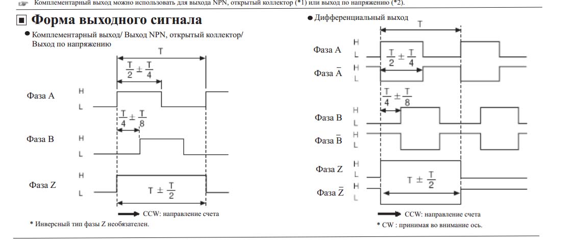

по поводу энкодера: я правильно понимаю, что дифференциальные выходы энкодера включают в себя выходы типа "открытый коллектор"? то есть можно взять только сигналы ABZ (без инвертированных) и подключать только их если, скажем, сервоусилитель поддерживает только открытый коллектор?

вот, про эти выходя я говорю.
выходы А и В идентичны? То есть можно взять половину проводов (при желании) у энкодера с дифференциальным выходом и подключить туда, где вход - открытый коллектор?

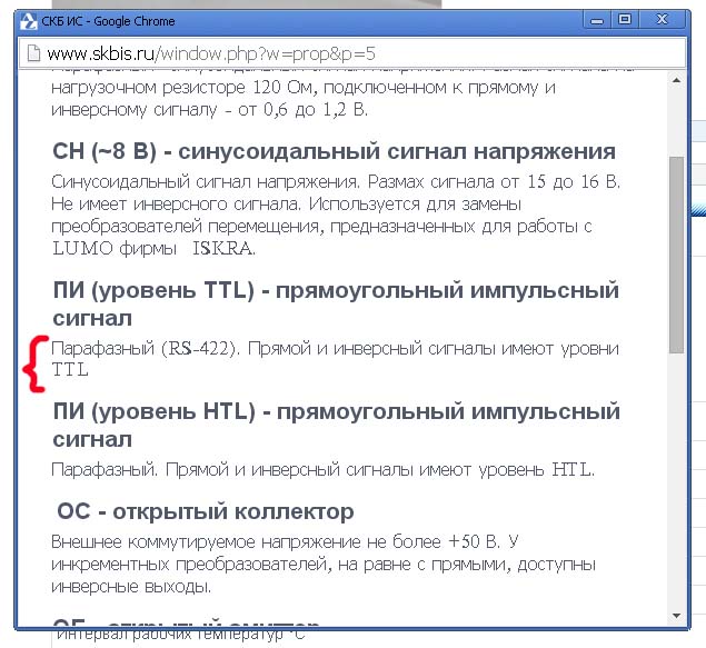

если на энкодере что я выбрал (точнее в мануале на него) указан тип выходного сигнала 5V RS422 это значит, что он подходит к сервоусилителям Advanced motion? По сути это же и получается дифференциальный выход энкодера?
окончательно я с ними запутался - вот, на сайте СКБ ИС питерском явно написано, что RS-422 это и есть по сути 2 спаренных TTL верно?
Untitled-1 copy.jpg (2262 просмотра) <a class='original' href='./download/file.php?id=61066&mode=view' target=_blank>Загрузить оригинал (94.49 КБ)</a>
