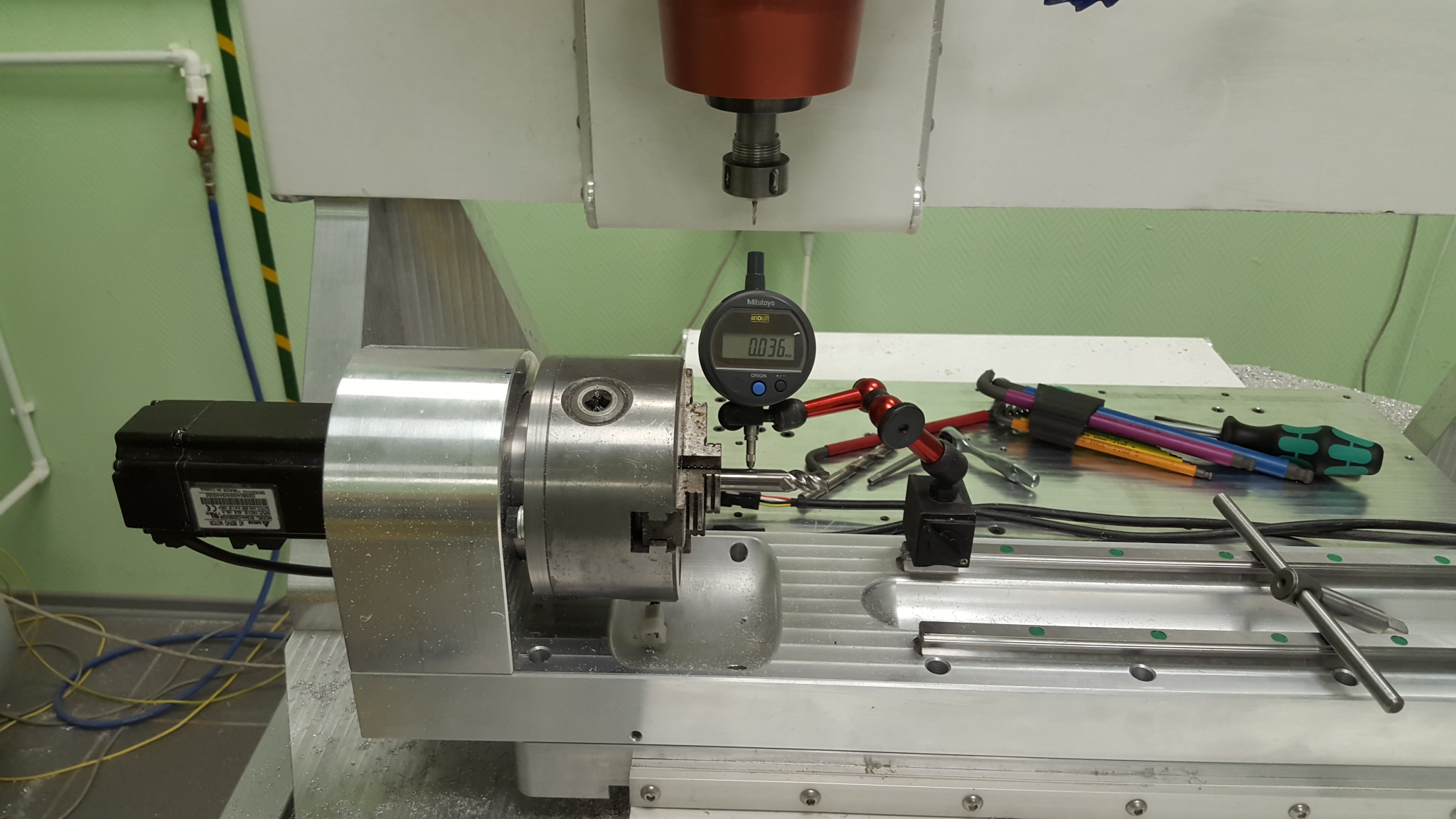

Re: чпу фрезер 600х400 по металлу
Померил биение.
20151022_192545.jpg (4307 просмотров) <a class='original' href='./download/file.php?id=61371&mode=view' target=_blank>Загрузить оригинал (617.53 КБ)</a>

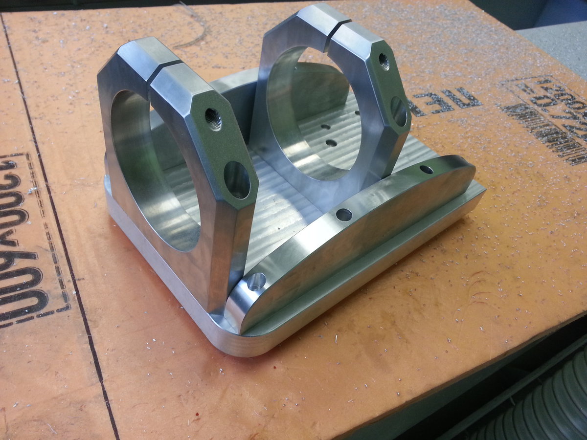

20140530_195647.jpg (3559 просмотров) <a class='original' href='./download/file.php?id=66328&mode=view' target=_blank>Загрузить оригинал (198.62 КБ)</a>
Подскажи, а какими болтами хомуты прикручены к плите?
Что-то я стандарта DIN 912 М6 длиннее 50мм найти у себя не смог... Может там что-то другое?
Они длинной всего 35мм просто шляпки утоплены глубоко.

А, если это не секрет, чертежами этой плиты с хомутами не поделишься?
Почту пишите. Тока зачем она вам? Она заточена под ленточную защиту. И сейчас я крепление ребер подругому делаю.

frezeryga писал(а):Почту пишите. Тока зачем она вам? Она заточена под ленточную защиту. И сейчас я крепление ребер подругому делаю.
Вот мне как раз про увязку хомутов и ребер интересно было посмотреть :)
А по-другому - из опыта решили переделать, что-то там не так было?
Подругому тока изза технологичности изготовления. Глубокие зенковки для меня делать проблематично.
сейчас для крепления ребер использую боковые вырезы делать их проще но для закручивания винтов нужны укороченые ключи.
3.JPG (3730 просмотров) <a class='original' href='./download/file.php?id=66329&mode=view' target=_blank>Загрузить оригинал (429.43 КБ)</a>
20151217_112213.jpg (3730 просмотров) <a class='original' href='./download/file.php?id=66330&mode=view' target=_blank>Загрузить оригинал (817.86 КБ)</a>
