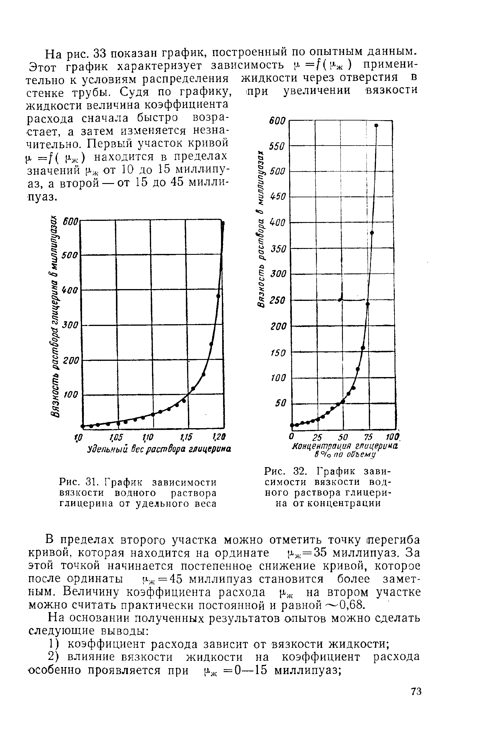

По идее наилучшим средством должен быть водный раствор глицерина. Глицерин безвреден, является хорошим антисептиком. 64-68% раствор глицерина в воде замерзает при температуре ниже -40 градусов. Теплоёмкость такого раствора всего процентов на 20 меньше, чем у воды.
Re: Чиллер ( тепловой насос) своими руками ?
UAVpilot писал(а):Глицерин безвреден, является хорошим антисептиком.
При каких концентрациях? А то вязкость у него (и у его растворов тоже) великовата. http://infotables.ru/fizika/300-vyazkos ... v-tablitsa
Глицерин.png (4689 просмотров) <a class='original' href='./download/file.php?id=60786&sid=0cb6d14a6da86ecf3c206bab8a46d31b&mode=view' target=_blank>Загрузить оригинал (66.4 КБ)</a>
Сергей Саныч писал(а):При каких концентрациях?
Ну например пара литров на человека - можно лицом в миску с глицерином упасть и захлебнуться. :)
UAVpilot писал(а):Ну например пара литров на человека - можно лицом в миску с глицерином упасть и захлебнуться. :)
Не, интересно при каких концентрациях раствора глицерина в нем не плодятся бактерии-грибы-водоросли и прочие инфузории в туфельках :)
Ну например: http://www.asau.ru/files/vestnik/2013/6/109-112.pdf таблицы на 2 и 3 странице.
