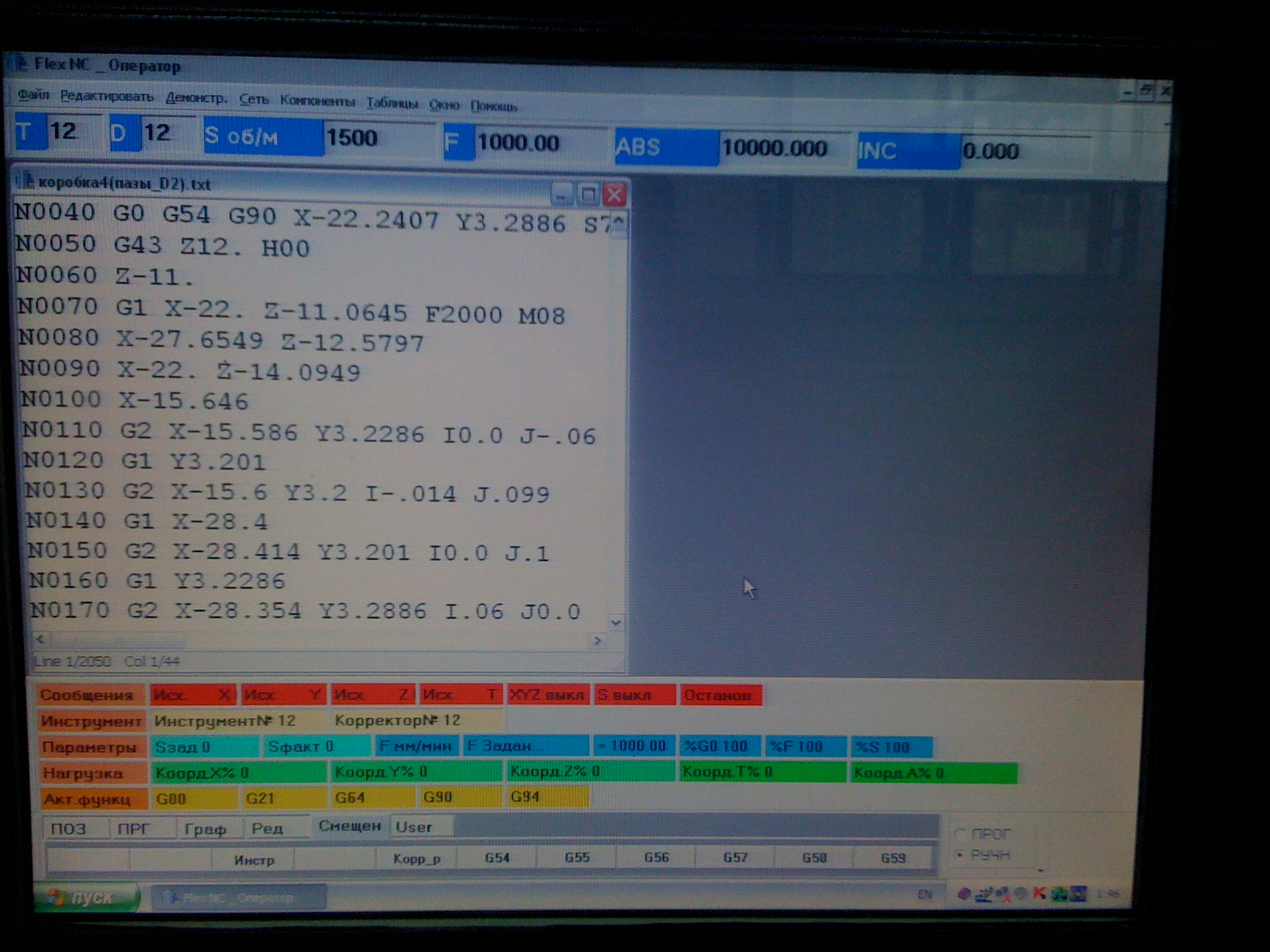

Ребята, выкладываю фотогрфии с ошибкой.
После запуска станка (3126 просмотров) <a class='original' href='./download/file.php?id=5073&mode=view' target=_blank>Загрузить оригинал (607.02 КБ)</a>
После нажатия кнопки для калибровки станка, первая ошибка (3126 просмотров) <a class='original' href='./download/file.php?id=5074&mode=view' target=_blank>Загрузить оригинал (726.62 КБ)</a>
вторая ошибка (3126 просмотров) <a class='original' href='./download/file.php?id=5075&mode=view' target=_blank>Загрузить оригинал (729.03 КБ)</a>
вторая ошибка
Станок не включен (3126 просмотров) <a class='original' href='./download/file.php?id=5076&mode=view' target=_blank>Загрузить оригинал (740.63 КБ)</a>
Станок не включен

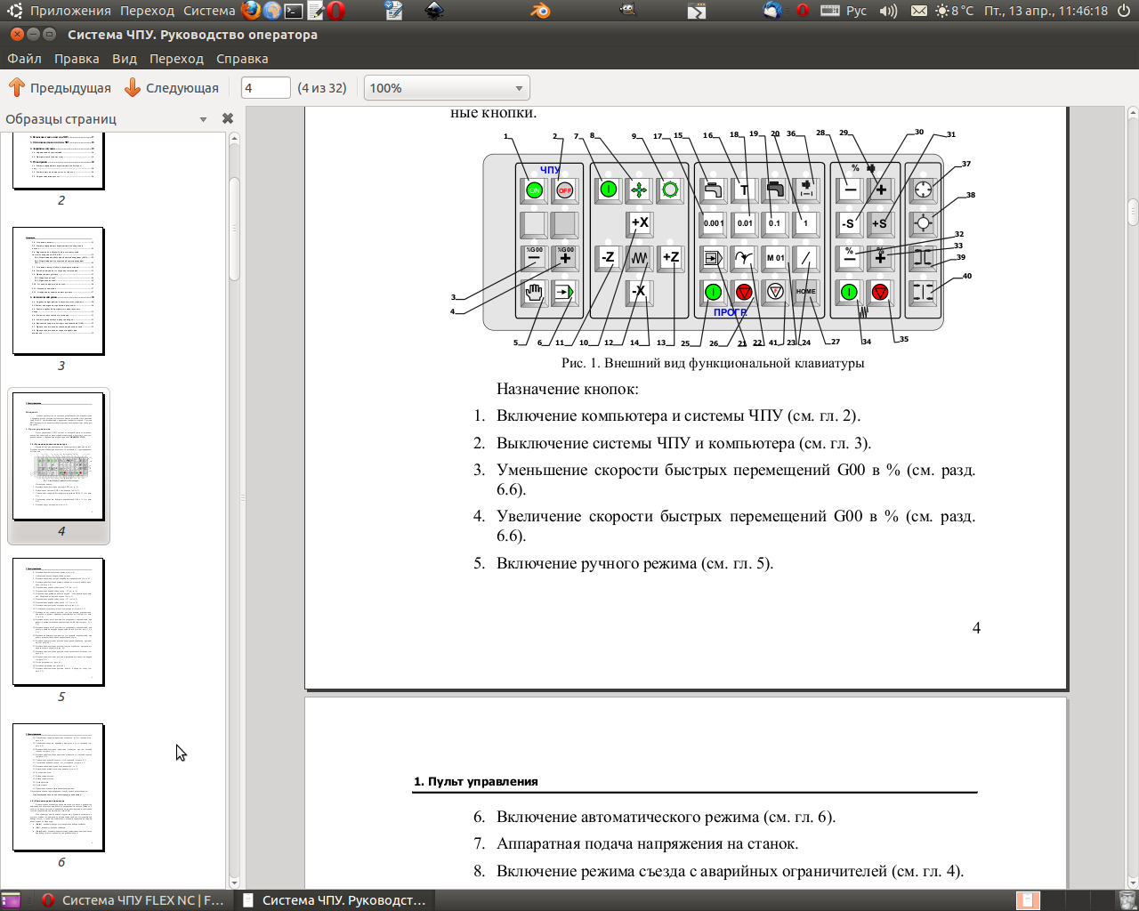

У тебя вот такой пульт есть?
Кнопку 7 нажимал?
И кнопку 1...
Снимок-1.png (3115 просмотров) <a class='original' href='./download/file.php?id=5077&mode=view' target=_blank>Загрузить оригинал (222.07 КБ)</a>
Re: Станок СМЗ 6М13ВС, ошибка.
2. Включение станка и системы ЧПУ
1. Убедитесь, что рабочие органы станка не находятся в крайних аварийных положениях и что кнопка «ОБЩИЙ СТОП» на передней панели пульта правления станка не нажата.
2. Включите силовое питание вводным выключателем на шкафу приводов. При этом на функциональной клавиатуре пульта управления загорится индикатор над кнопкой 2.
3. Нажмите кнопку 1 на функциональной клавиатуре. При этом произойдет запуск компьютера, и начнется загрузка операционной системы.
4. Дождитесь загрузки Windows2000. После этого автоматически начнется запуск системы FlexNC (если соответствующие ярлыки находятся в автозагрузке). При этом над рядом кнопок будут постоянно гореть индикаторы, а над кнопками 27 и 35 – мигать.
5. Дождитесь завершения загрузки системы FlexNC.
6. Нажмите кнопку 34. При этом над кнопкой 35 индикатор перестанет мигать и загорится постоянно.
7. Нажмите кнопку 7. При этом произойдёт подача силового напряжения на станок, включится насос смазки шпинделя.
8. Нажмите кнопку 34. При этом над кнопкой 35 индикатор перестанет гореть, и загорится индикатор над кнопкой 34, включится сле-
жение приводов шпинделя и подач.
После загрузки системы FlexNC возможен только режим ручного управления, а также ввод и редактирование управляющих программ.
9. Убедитесь, что положение суппорта по обеим осям находится в «минусе», относительно нулевых конечников, в противном случае перед выездом в опорную точку в ручном режиме переместите его в «минус» по осям в режиме непрерывных перемещений на быстром ходу (см. разд. 5.1).
10. Осуществите выезд в опорную точку. Для этого необходимо нажать кнопку 27, индикатор над ней перестанет мигать и загорится постоянно. Затем нажмите либо кнопку 25 для выезда в опорную точку одновременно по двум осям; либо кнопку 13 для выезда в опорную точку по Z, либо кнопку 14 для выезда в опорную точку по Х. После окончания выезда в исходную точку светодиод над кнопкой 27 гаснет, а на мониторе значения X1и Z1 получат нулевые значения.
3. Отключение станка и системы ЧПУ
1. Убедитесь, что автоматическая отработка программы завершена и перейдите в режим ручного управления, для этого на функциональной клавиатуре нажмите кнопку 5.
2. Закройте все приложения Windows, оставив только систему FlexNC.
3. Нажмите кнопку 35 на функциональной клавиатуре, произойдёт выключение приводов. Нажмите второй раз данную кнопку, отключится силовое питание. (Вместо второго нажатия данной кнопки, можно нажать на кнопку «Общий стоп», красный грибок)
4. Нажмите кнопку 2 на функциональной клавиатуре. При этом произойдёт закрытие оболочки FlexNC и Windows, компьютер отключится.
5. Выключите вводной переключатель на боковой стенке правого электрошкафа.
