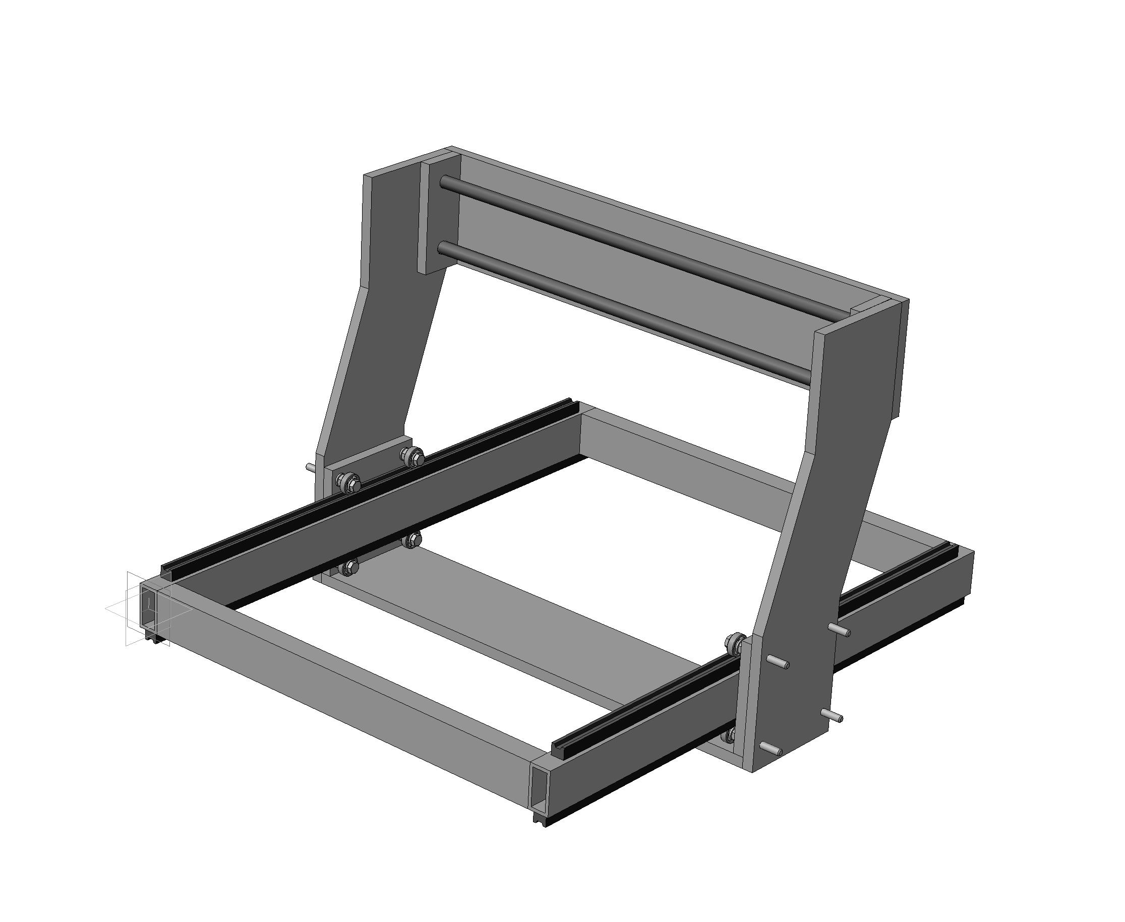

Начал чертить модель.
От боковин печ.машинок откажусь - коряво :wtf:

Сообщения: 22776
Re: Мой первый станок
Ось Y очень высоко стоит, чем ниже она будет, тем точнее поучится станок.

Сообщение Fisher »
Не. Не высоко. Жертвенник же еще будет
Это зрительно кажется ее высота. Опора рельс - 40 мм высотой. Ширина стенок портала - 100. Так что в самый раз.

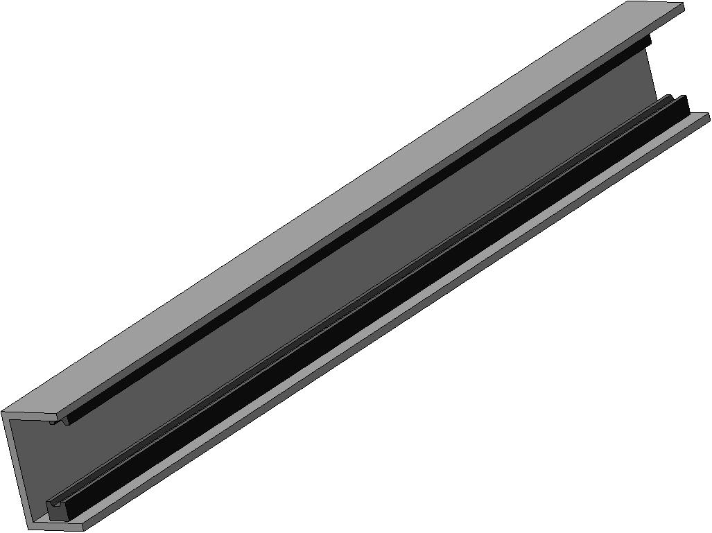

Сообщение Fisher »

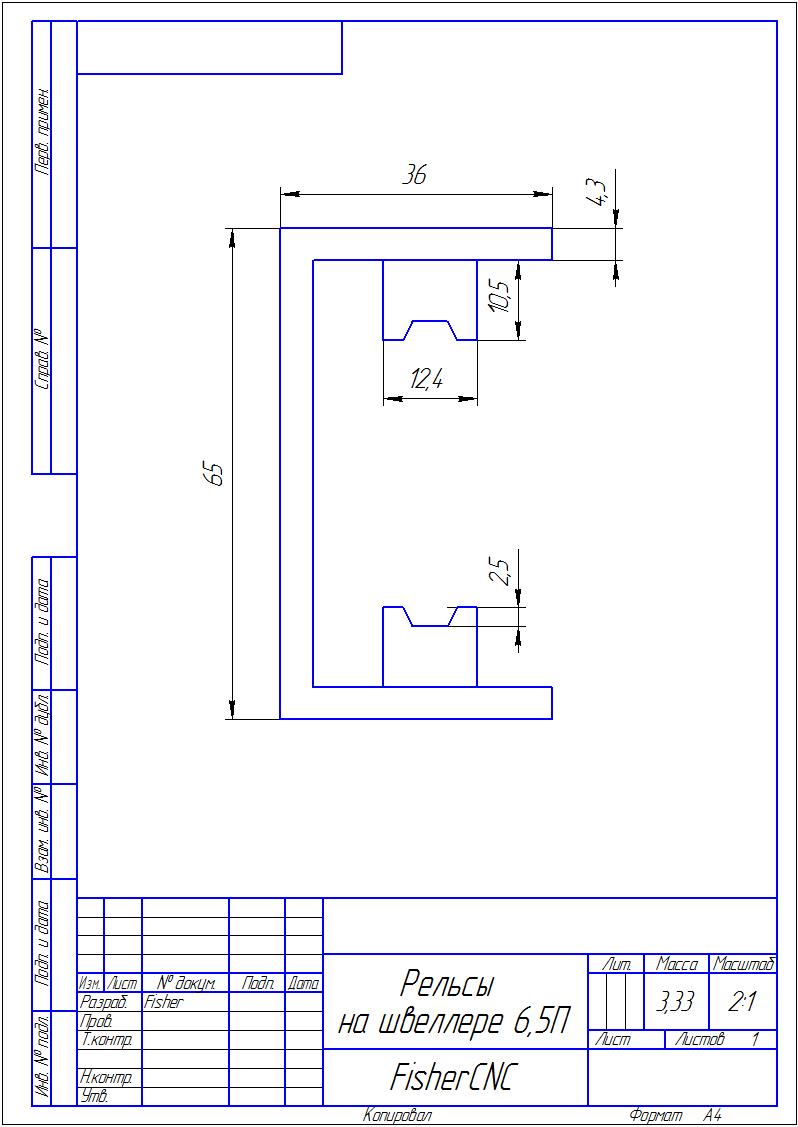

Отказался от профильной трубы под рельсами. Буду делать на швеллере 6,5П
Вот таким макаром.
А каретка будет ходить внутри.
рельсы в швеллере.jpg (3593 просмотра) <a class='original' href='./download/file.php?id=5178&mode=view' target=_blank>Загрузить оригинал (54.59 КБ)</a>
рельсы на швеллере.jpg (3593 просмотра) <a class='original' href='./download/file.php?id=5179&mode=view' target=_blank>Загрузить оригинал (89.13 КБ)</a>

Fisher писал(а): Буду делать на швеллере 6,5П
у швеллера, если не ошибаюсь, внутренние стенки немного угловатые(не паролельны). как бы не пришлось фрезеровать!

есть три вида швеллеров: П, У и гнутый. П - с параллельными стенками

А как параллельность выставить? И что это за внутренние вставки? Пром или самому фрезеровать придется?

phoenixzp писал(а): И что это за внутренние вставки?
Это направляющие с печатной машинки! есть у меня пара таких!

они самые ))

Сообщение Fisher »
по ним прекрасно катаются подшипники 626-е. аккурат по каленым вкладышам
