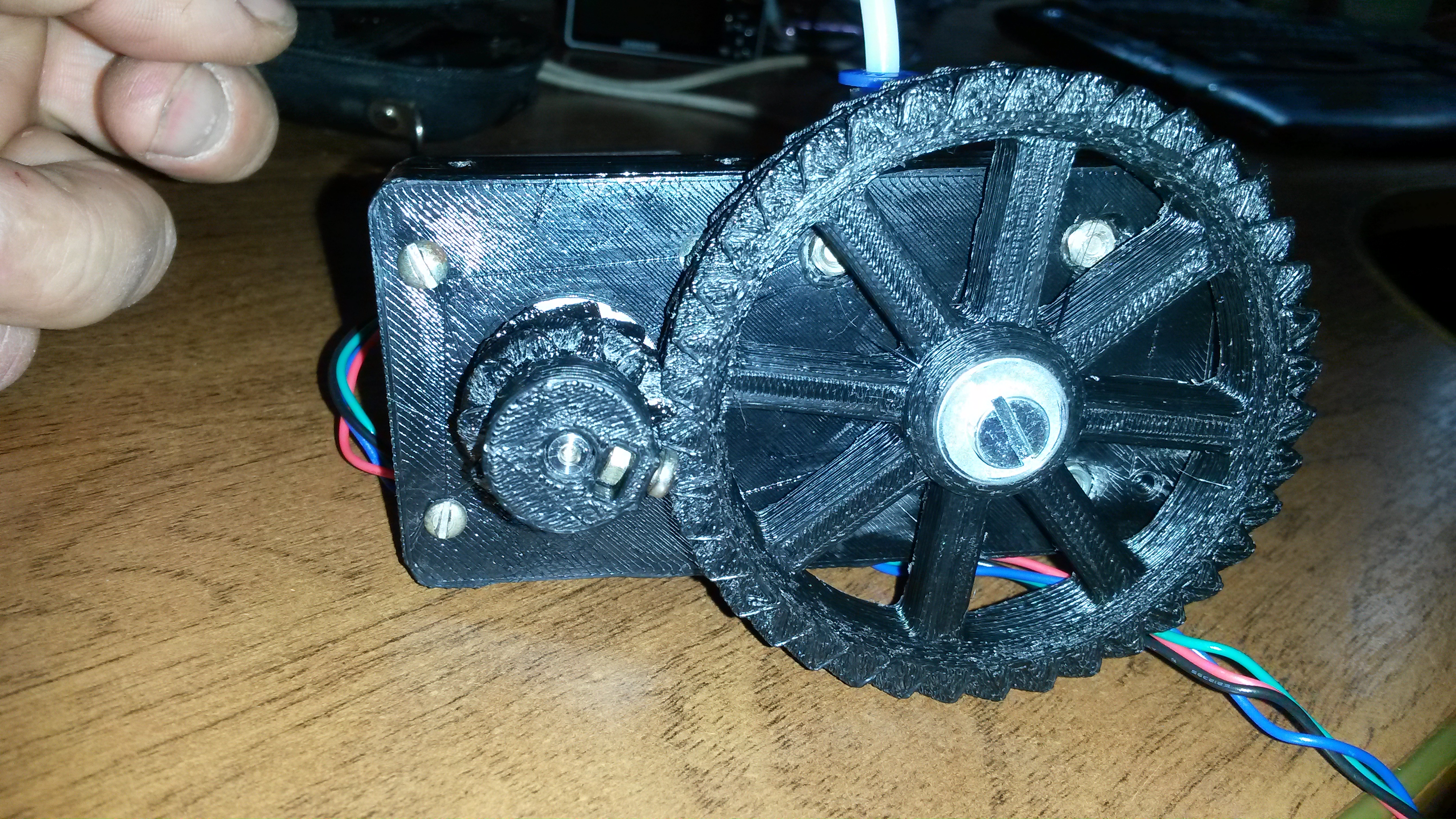

Все ниже следующие сообщения будут про апгрейд принтера .
Немного видео.
пробная версия подачи с редукцией 3.54545454545454545454545454545 как-то так
https://youtu.be/kf4fjhwtGc4
https://youtu.be/2MR8rDovK-M

Очень своеобразные зубцы на редукционных шестернях, просто "фишка" или есть практическая польза от таких? :thinking:

AlexNikov писал(а):Очень своеобразные зубцы на редукционных шестернях, просто "фишка" или есть практическая польза от таких? :thinking:
Это шевронная зубчатая передача. Если не ошибаюсь, за счет большей поверхности зацепления способна передавать большие усилия.
Re: Три дэ принтер повтор
Усилия передаёт не больше, чем обычная прямозубая, просто помимо этого обладает и главным плюсом косозубой - меньшей шумностью.
Ну и в шевронных можно угол наклона зубьев увеличить довольно значительно, а это ещё меньший шум и большая скорость.

Главный плюс такой передачи это отсутсвие осевой нагрузки и самоцентрирование шестерен по отношению друг к другу.
balomut писал(а):Главный плюс такой передачи это отсутсвие осевой нагрузки
В прямозубой её тоже нет.
balomut
Сообщения: 868
Репутация: 267
Откуда: Поланзбург
Сообщение balomut »
но есть грохот зубьев и отсутствие центровки
А я о чём чуть выше написал?.. :)

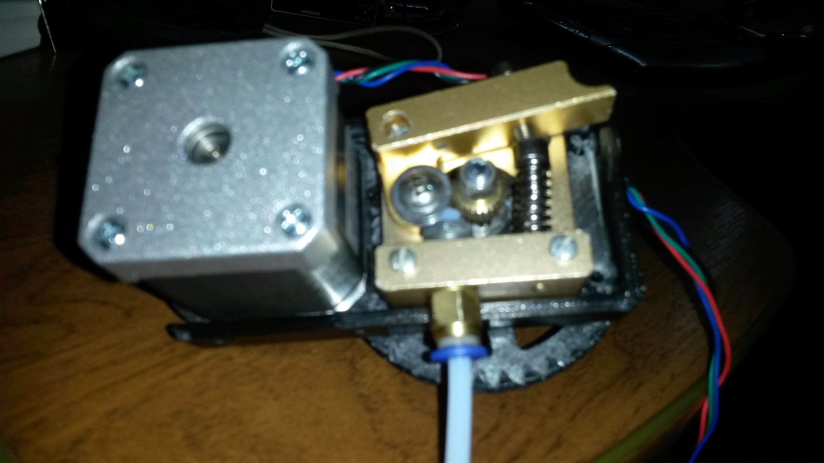

balomut писал(а):Доработка подачи нити
А чем в оригинале MK8 не устроил?
balomut
Сообщения: 868
Репутация: 267
Откуда: Поланзбург
Сообщение balomut »
в оригинале от нехватки усилия на моторе идут пропуски шагов а с этим производительность поднял в два раза до 30 мм3/с
