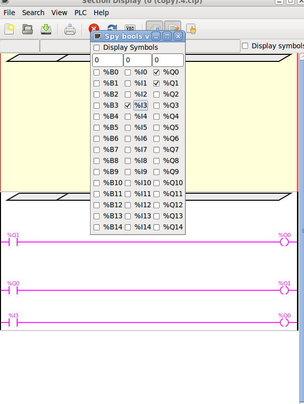

Я с CL тоже не "на ты", но если DONE это уже иполнительный механизм- то почему его через Q не определить?
Выделение_062.png (1950 просмотров) <a class='original' href='./download/file.php?id=5052&mode=view' target=_blank>Загрузить оригинал (51.88 КБ)</a>

не понял?...... Done уходит в хал, что смена завершена. Он у меня какраз Q7 .. кажется.. или в другой вариации был Q20 ну это не важно.
Зачем же надо еще раз это дело вызывать и присваивать еще один Q0

Как же Q7 если на скрине даже видно, что они через %B определены?

Я линию дополнил просто для примера-чтоб проверить работу катушки done

Скажу проще- выходы в хал- это переменные Q а не B (мож и ошибаюсь)

Вот новая версия того что я ваял...)) менее кучерявая но с той же проблемой. ПОЧЕМУ НЕ СРАБАТЫВАЕТ Q20?
А вот когда выбераешь 12 инструмент- то всё срабатывает на ура.. увы скрин не сделал... когда команда на Q20 приходит ( инструмент сменен) то и задание на смену снимется с I0

Dmaster писал(а):Вот новая версия того что я ваял...)) менее кучерявая но с той же проблемой. ПОЧЕМУ НЕ СРАБАТЫВАЕТ Q20?
Скорее всего, потому, что при загрузке classic ladder указанно слишком мало выводов. Количество вводов/выводов можно настроить в строке загрузки:
loadrt classicladder_rt numRungs=12 numBits=100 numWords=10
numTimers=10 numMonostables=10 numCounters=10 numPhysInputs=10
numPhysOutputs=10
numArithmExpr=100 numSections=4 numSymbols=200
numS32in=5 numS32out=5

Да, меняю на меньшее число-работает(надо посмотреть сколько по умолчанию чего стоит)

Nick писал(а):Скорее всего, потому, что при загрузке classic ladder указанно слишком мало выводов. Количество вводов/выводов можно настроить в строке загрузки: loadrt classicladder_rt numRungs=12 numBits=100 numWords=10numTimers=10 numMonostables=10 numCounters=10 numPhysInputs=10numPhysOutputs=10 numArithmExpr=100 numSections=4 numSymbols=200numS32in=5 numS32out=5
Я уже назначил их по 40 штук. Если колличество любых переменнх будет больше, чем назначено в хале, то Ladder ругается и не назначает. Q20 уже был Q7 и Q11. История одна.

nkp писал(а):Да, меняю на меньшее число-работает(надо посмотреть сколько по умолчанию чего стоит)
надо поменять сразу в обоих случаях. Если переменные в двух Rung-ах будут разные, то всё работает.

Я еще не пробовал в одной схеме разные катушки с одним именем использовать.Сейчас попробую

Марк знает :hehehe: Но схему легко изменить-вместо катушек применить сравнение в каждой строке,а потом внизу итог-если да-то Q20

Вот еще проще Всем один катушкам присваиваем %B а потом включаем уже наш Q

nkp писал(а):Но схему легко изменить-вместо катушек применить сравнение в каждой строке,а потом внизу итог-если да-то Q20
КОЛХОЗ! :hehehe: Чую надо будет в каждом Rung-е назначить Вместо Q20 Q17 и Q8 РАЗНЫЕ %B потом все их кучеряво свести) внизу. НО ЭТО КОЛХОЗ!....
