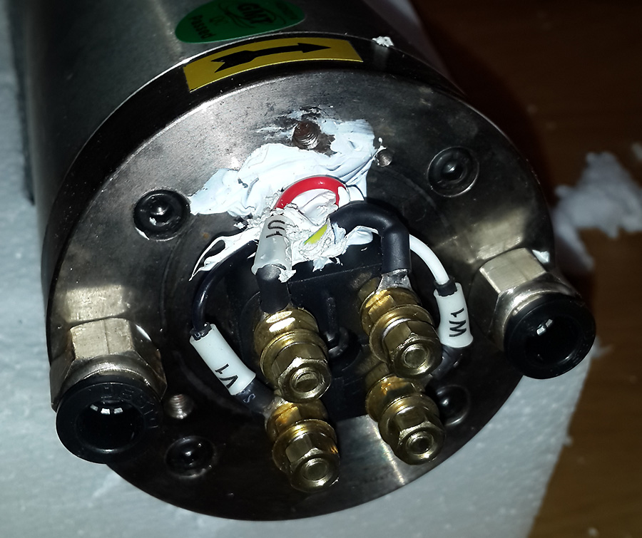

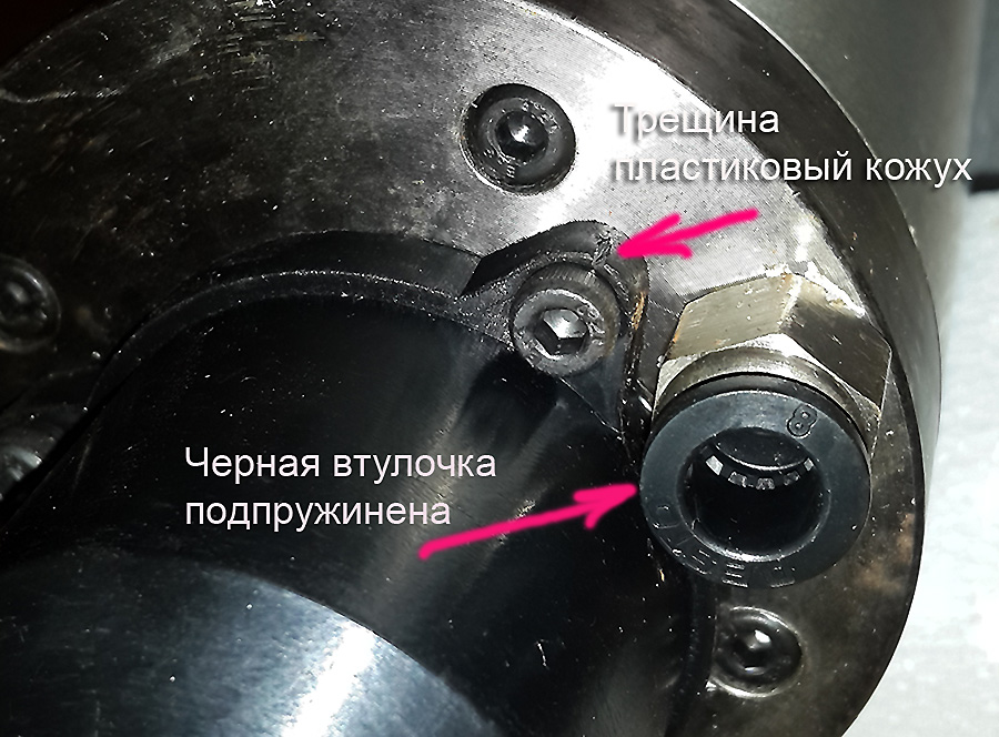

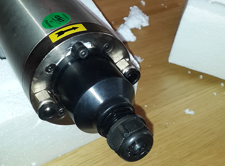

Добрый день всем.
Помогите опознать шпиндель водяной, 1,5 КВТ.
Заявлен продавцом, как водяной шпиндель GMT 1.5 кВт

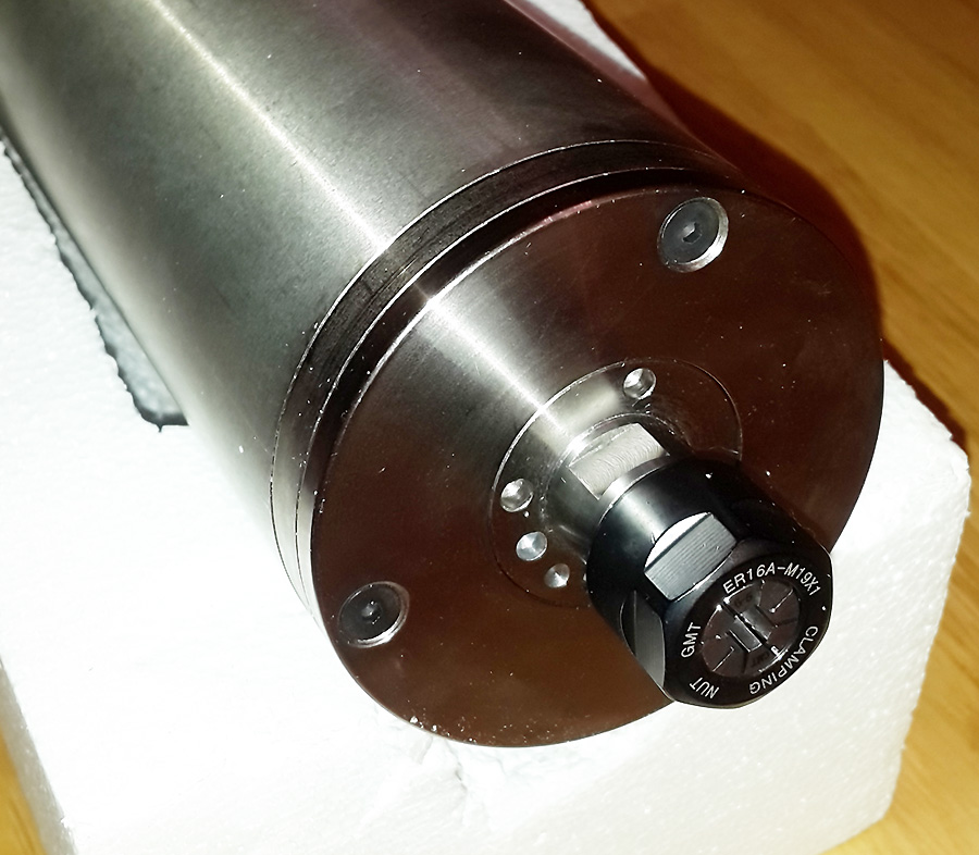

Декларировался с цангой ER16-M, а по факту ER16-А
Я такого даже фоток никогда не видел.
Компоновка крайне удивила.

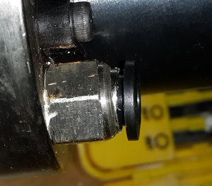

Вместо штекера - стационарное подключение, и, одновременно, как я понял, вместо обычного подключения водяных трубок - быстрый разъем One-touch Fittings , который от пневматики.
Логики нет.
И... это вообще допустимо??? Ненадежненько....
Реальной идентификации нет. Хотя, иероглифы похожи на GMT-овские, но нет дублирования на английском. Эксклюзив для внутреннего потребления?...
никакой идентификации нет (3035 просмотров) <a class='original' href='./download/file.php?id=60363&mode=view' target=_blank>Загрузить оригинал (109.64 КБ)</a>
Наклейка... ну, да. Наклеить можно что угодно. QC passed наклеен.... а passed чего?
Плюс... гугл вещает, что QC (Quality Control) - это всего лишь "индивидуальный контроль качества", то есть кустарная мастерская. Не TQC (Total Quality Control) - технологическое качество и не QA (Quality Assurance) - гарантия качесвта.
02.jpg (3035 просмотров) <a class='original' href='./download/file.php?id=60364&mode=view' target=_blank>Загрузить оригинал (171.16 КБ)</a>
03.jpg (3035 просмотров) <a class='original' href='./download/file.php?id=60365&mode=view' target=_blank>Загрузить оригинал (205.79 КБ)</a>
04.jpg (3035 просмотров) <a class='original' href='./download/file.php?id=60366&mode=view' target=_blank>Загрузить оригинал (192.25 КБ)</a>
05.jpg (3035 просмотров) <a class='original' href='./download/file.php?id=60367&mode=view' target=_blank>Загрузить оригинал (197.29 КБ)</a>
06.jpg (3035 просмотров) <a class='original' href='./download/file.php?id=60368&mode=view' target=_blank>Загрузить оригинал (174.82 КБ)</a>
08.jpg (3035 просмотров) <a class='original' href='./download/file.php?id=60369&mode=view' target=_blank>Загрузить оригинал (157.26 КБ)</a>

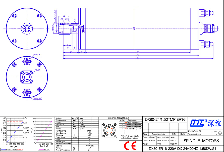

Реальная схема GMT 1.5 кВт (если верить интернету), выглядит так:
07.jpg (3035 просмотров) <a class='original' href='./download/file.php?id=60362&mode=view' target=_blank>Загрузить оригинал (153.83 КБ)</a>

Не видел ударной маркировки на шпинделях. Обычно лазерная. Выбит только серийный номер. Подозрительно...
Darxton
Сообщения: 2036
Репутация: 623
Re: Помогите опознать шпиндель водяной 1,5квт
Сообщение Darxton »
GMT c полгода-год как такие шпиндели выпускает(у них там инженер сменился). До этого были более классические, и гайки были емнип M.
fabler писал(а):люс... гугл вещает, что QC (Quality Control) - это всего лишь "индивидуальный контроль качества", то есть кустарная мастерская.
Это, считайте, для китайцев норма.
Лодочник писал(а):Не видел ударной маркировки на шпинделях. Обычно лазерная. Выбит только серийный номер. Подозрительно...
Лазерная стирается легко.
Трещина скорее всего потому, что пневмошуруповерт сборщика плохо отрегулирован.

Не знаю, мне на вид нравится этот шпиндель. Наконец-то приличные фитинги John Guest для охлаждения. Да и разъем был напряжный, колодка может оказаться удобнее.

PKM писал(а):Не знаю, мне на вид нравится этот шпиндель. Наконец-то приличные фитинги John Guest для охлаждения. Да и разъем был напряжный, колодка может оказаться удобнее.
Все бы так... Но это китайский "John Guest"

Darxton писал(а):GMT c полгода-год как такие шпиндели выпускает(у них там инженер сменился). До этого были более классические, и гайки были емнип M.
Сменить гайку не проблема, если так китайскому инженеру захотелось.
Но тут изменено ВСЕ.
Начиная от количества посадочных винтов. Для этого надо перенастраивать всю производственную цепочку.
А ради чего?
Ради чего, например, переходить с четырехточечного крепления нижней крышки шпинделя на трехточечную?

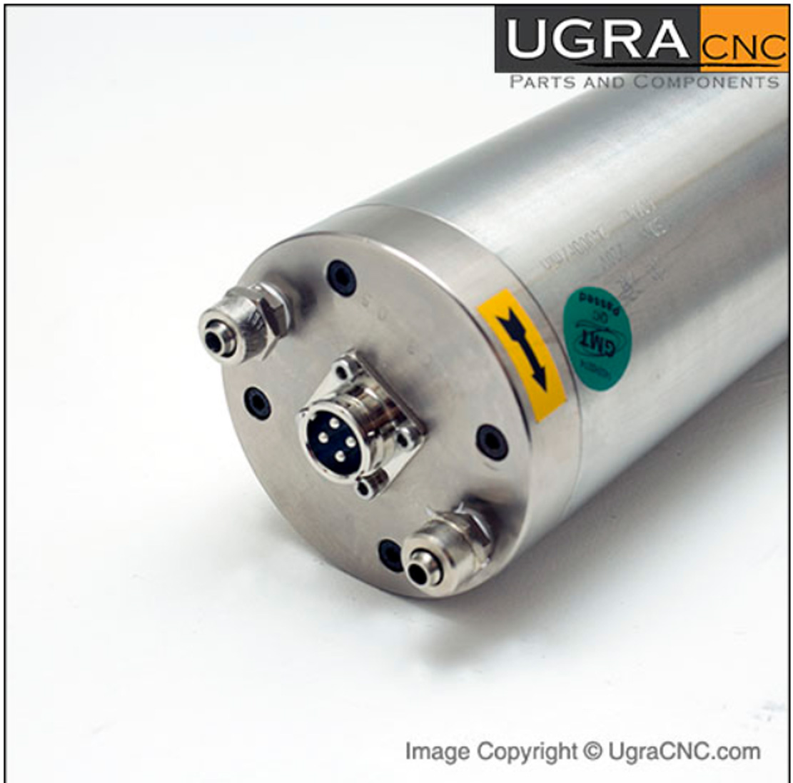

И... вот американец торгует другим GMT-шпинделем. А у них там с "палевом" существенно построже.
http://ugracnc.com/CNC-SPINDLES/GMT-Wat ... 20V-R.html

Darxton писал(а): Трещина скорее всего потому, что пневмошуруповерт сборщика плохо отрегулирован.
Хм... понимаю.
И соглашусь. Так не треснет во время транспортировки. Это именно перенатяг.
А зелененький шильдик? Контроля качества? Если контроль "не видит" трещину на корпусе, о каком контроле и качестве может идти речь?

fabler писал(а): Можете как-то объяснить странности этого девайса?
Каждый сам куец своему продукту. Лично на мой взгляд, никаких особых проблем, просто непривычно. Напор у помп охлаждения небольшой, протечек у таких фитингов не зафиксировано. Сидят хорошо, плотно. Если не брать, конечно, пищевую трубку ПВХ с толщиной стенки чуть больше пакета, а взять нормальную трубку для пневматики.
Паять разъемы опять же лично мне очень не нравится. Я лучше обжимкой-отверткой-ключом поработаю. Про маркировку и трещину уже высказался. Гайку сменили видимо для снижения себестоимости.
А QA или чего еще от китайцев ждать не стоит. QC passed и т.п. - это просто пометка, на память, что мол-де этот шпиндель проверен. Более ни о чем не говорит. Даже как именно проверен и кем. Тот же Leadshine и Yako - тоже просто QC passed клеят.
fabler писал(а):И... вот американец торгует другим GMT-шпинделем. А у них там с "палевом" существенно построже.
Стереотипы. Все там то же самое. Кстати, это наш земляк. Запросите у него свежие фото - уверен, он пришлет именно такие.
fabler писал(а):А зелененький шильдик? Контроля качества? Если контроль "не видит" трещину на корпусе, о каком контроле и качестве может идти речь?
О разном. Например, клеящий этот шильдик должен проверить отсутствие протечек в рубашке, индуктивность/сопротивление, резьбу и поверхность на конусе, ну и пару минут вращение от частотника. А про трещины уговора не было - и работник QC лепит туда свою бумажку смело. Тут надо понимать, как работают китайцы.
GMT очень закрытая фирма, вы никогда от них не добьетесь никакой информации. Разговор у них простой - "шпиндель устраивает? Берите. Не устраивает - не берите". И в каком-то смысле они правы. Очень долго у них было качество на полголовы выше, чем у остальных водников в той же ценовой категории. Но вот прошлой зимой от них ушел товарищ Хуан, много лет занимавшийся производством - и качество поползло вниз....

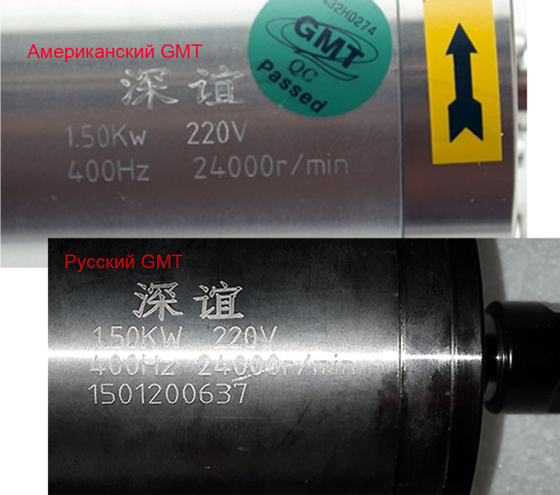

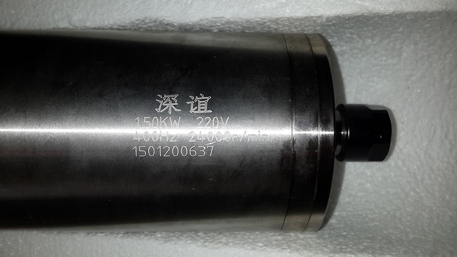

“Американская” и “русская” маркировки.
Можно изменить конструкцию, технологию и что угодно.
Но менять качество, шрифт и способ гравировки...
12.jpg (2981 просмотр) <a class='original' href='./download/file.php?id=60391&mode=view' target=_blank>Загрузить оригинал (197.95 КБ)</a>

fabler писал(а):“Американская” и “русская” маркировки.
Гравировку сменили, похоже, для того, чтобы серийник проще было на корпусе набивать, а не на бумажке клеить. Видимо, сталкивались с переклейкой....
А вообще - ну там как бы сейчас и конструкция ротора тоже поменялась. Я пару лет назад тут выкладывал фото, так теперь он другой. Нормальный процесс доработок.
