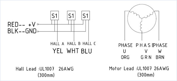

И там, и там написано Brushless DC Motor (BLDC). И по фоткам это тоже он. Поэтому верить только НАМ (:
Про встроенный драйвер/контроллер я пока ничего не нашёл. Поэтому по прежнему считаю, что в дело пока что может пойти только мотор с редуктором.
8 пинов мотора обозначают следующее:
  • U, V, W - 3 фазы, т.е. крайние концы обмоток мотора (начальные концы соединены вместе)
  • GND / REF- - земля или минус источника питания (hall) датчиков
  • VCC / REF+ - плюс источника питания (hall) датчиков
  • HU, HV, HW - выходы (hall) датчиков
Графически это выглядит так

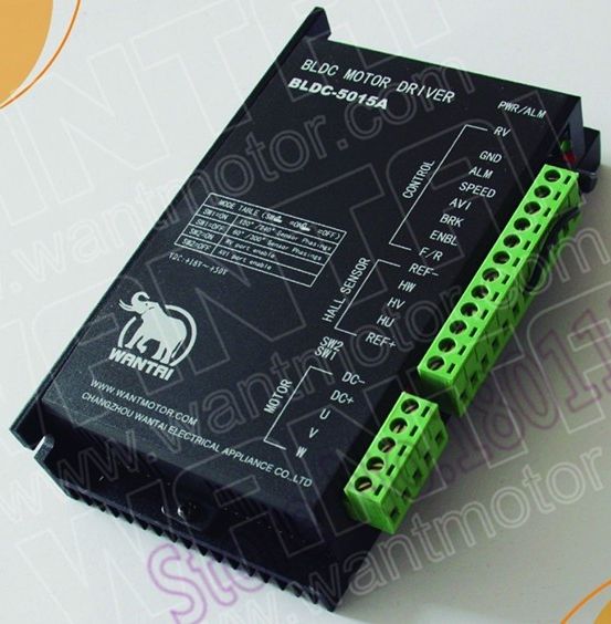

А вот, к примеру, как выглядит отдельный драйвер для таких моторчиков:
driver.jpg (4985 просмотров) <a class='original' href='./download/file.php?id=57848&mode=view' target=_blank>Загрузить оригинал (52.4 КБ)</a>
DC+, DC- питание мотора

Вопрос следующий...обязательно покупать драйвера шаговых двигателей (т.е я уберу всю начинку с моих шаговиков) для моих движек или подойдут те что в комплекте и управлять можно через DRV8825?!

У вас не шаговики, а BLDC моторчики. Выбранная плата не предназначена для управления BLDC моторами. Даже в описании это есть - только биполярные шаговики.
