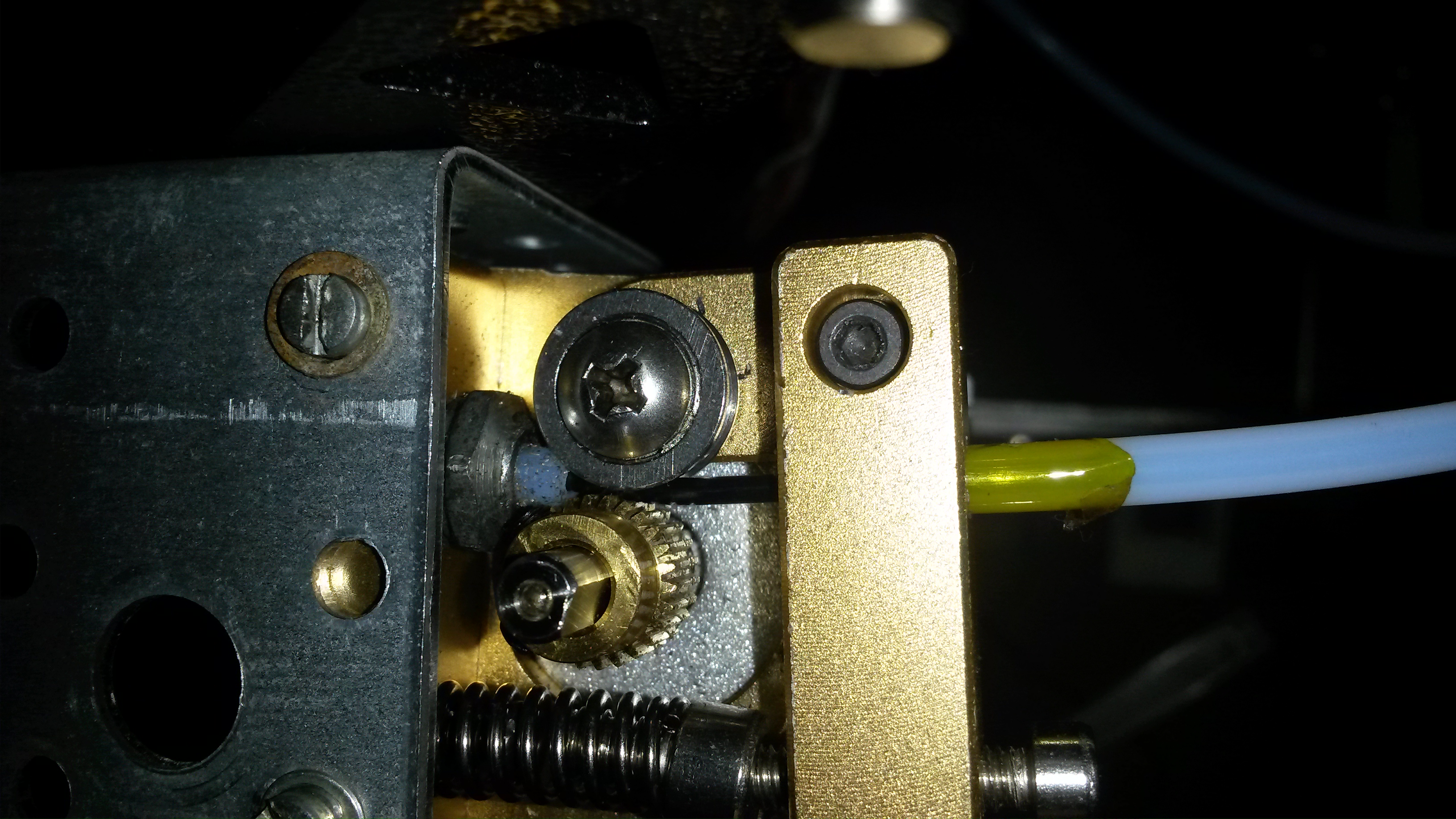

Доработка подачи нити
Затык в экструдере и нить наружу (3760 просмотров) <a class='original' href='./download/file.php?id=60327&mode=view' target=_blank>Загрузить оригинал (1.62 МБ)</a>
Доработка подачи (3760 просмотров) <a class='original' href='./download/file.php?id=60328&mode=view' target=_blank>Загрузить оригинал (1.76 МБ)</a>
Доработка подачи
Здесь осталось без изменений (3760 просмотров) <a class='original' href='./download/file.php?id=60329&mode=view' target=_blank>Загрузить оригинал (1.51 МБ)</a>
