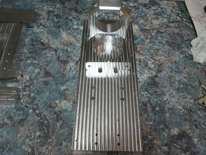

Делаю железки для чпу станочка, первая часть готова
вроде все довольно ровно :)

Знатные железяки :good:
Себе или нет? Просто хотелось бы проект увидеть ;) , а то получается сказал "А" и про "Б" услышать бы.
З.Ы . Много по времени получилось?
Это товарищу с форума, который Женя из яппы :)
По времени 5-6 дней

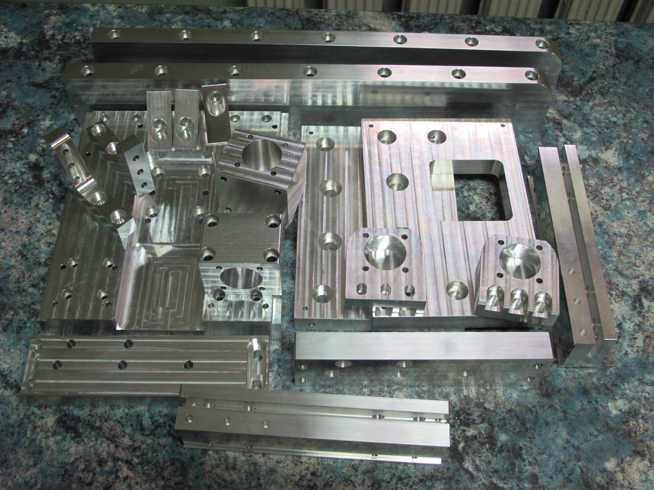

Детальки мне :) проект потом в отдельную тему выыложу.
5-6 дней для таких деталей это очень быстро, на первый станок ипонцы мне около месяца делали, а другие еще дольше...
Ну как не быстро, посчитай размеры заготовок :)
плюс нужна точность
плюс куча программ и подготовка заготовок
ну и у меня же не обдирочный танок , что бы за раз 30мм плиту пройти :hehehe:

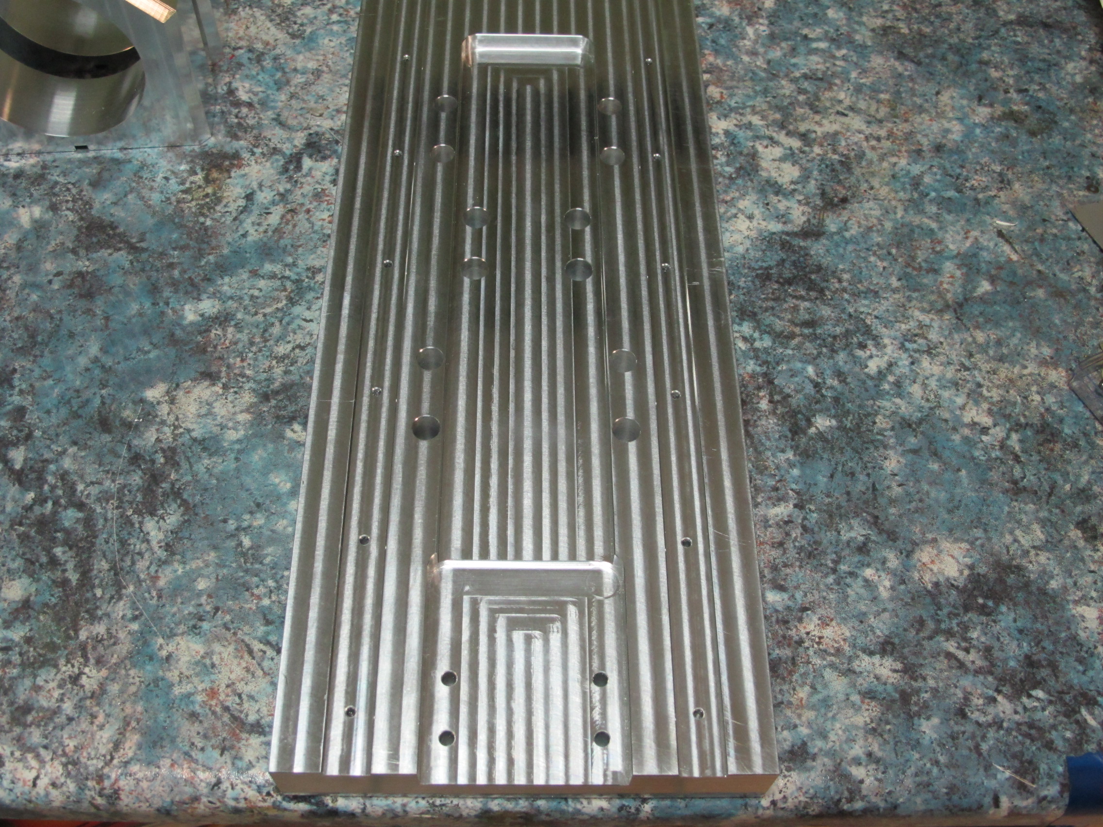

доделал хомуты шпинделя и плиту на Зет
станочек надо побольше для таких размеров, почти в притык :)

Лютый хомут :good: , подобный хочу, но пока придется юзать стоковый :hehehe:
Хомут гиморный, 6 переворотов и потаи под болты глубокие

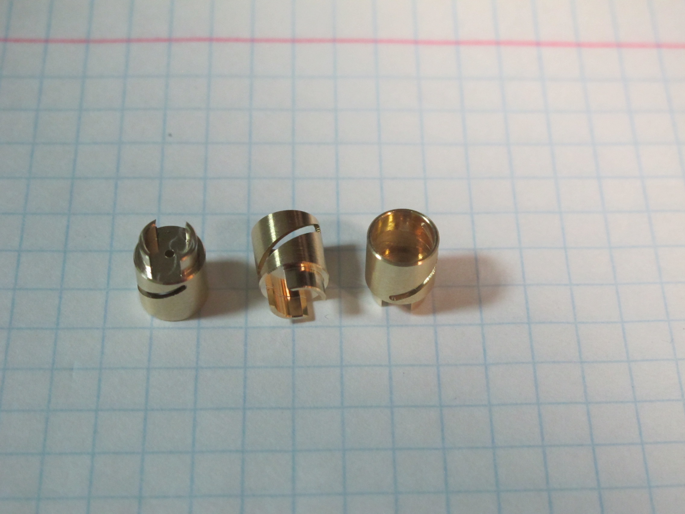

после больших деталек перешел на мелкие, делал такие крокозябры
пазик 1 мм
внутри диаметр 6.5 мм, делал 6 мм фрезой со смещением, проще чем резцом получилось сделать

nik1, я на универсале такое резал - сервобабочка.
