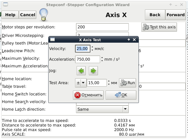

Razor писал(а):Ну я завис в разделе Base Information. Это преавый раздел где водишь имя машины.
на этой странице вводишь только "base period jitter"
остальное понадобится, если все соки из станка выжимать будешь
на следующей странице выбираешь внизу слева нужный тип платы и жмешь preset
типовую конфигурацию входных ног я сделал (см рисунок=вложение)
Снимок экрана.png (2596 просмотров) <a class='original' href='./download/file.php?id=59832&mode=view' target=_blank>Загрузить оригинал (67.4 КБ)</a>
но повторяю нужно точно знать что куда подключено
кстати на на плате часто пишут номера ног LPT возле контактов разъема
следующую страничку пропускаешь
а на следующей жмешь test this axis и пробуешь двигать осью
Снимок экрана2.png (2596 просмотров) <a class='original' href='./download/file.php?id=59833&mode=view' target=_blank>Загрузить оригинал (65.85 КБ)</a>
если чего-то задвигалось - ура!
читаешь мануал как настраивать оси
гонишь дальше по осям
потом [done]
и на столе появлется иконка с названием твоей конфигурации, которую можно запустить
а в папке имярек/LinuxCNC/Configs/ папка с названием твоей конфигурации,
в дальнейшем, ручками в ней придется файлы править (при необходимости естественно)
Да и еще! степконфиг сограняет свои настройки в виде файла, так что при необходимости что-то подправить,
зпускаешь степконфиг, выбираешь галку "modify a cofiguration already created...."
и загружаешь то, что ты уже правил.

Здравствуйте. Тут такое дело, сейчас попробовал по вашему скрину, но нечего не получилось. Вот нашел распиновку для моей платы, когда поставил ось Х на пины 2-3 то ось начала в тесте двигаться но одна проблема еще когда включаю тест оси то шпиндель тоже включается. Вот наше скрин настроек пинов к моей плате https://pp.vk.me/c628719/v628719847/1aa ... 6MT7Is.jpg
torvn77
Сообщения: 2442
Репутация: 215
Re: Пытаюсь обуздать линукс кто может помочь.
Сообщение torvn77 »
Razor, начнём с первого пина, в приведённой вами фотографии что написано?
PWM
А приведённом скрине что написано?
Х-Шаг.
Одно похоже на другое?
По моему похожее находится в стоке второго пина вашей фотографии.
А в принципе это наглядная демонстрация последствия русификации программы.
Вот пользовались бы английской версии, вместо Х-Шаг было бы написано X-Step.

Ну вот шаги я расставил согласно моей типо инструкции ось Х 2-3 пин , Y Пин 3 Y-шаг пин 4 Y-направление ну так же и с осью Z . Вот ось вроде бы двигаються но как то шальновато резко и проезжают непонятный отрезок
