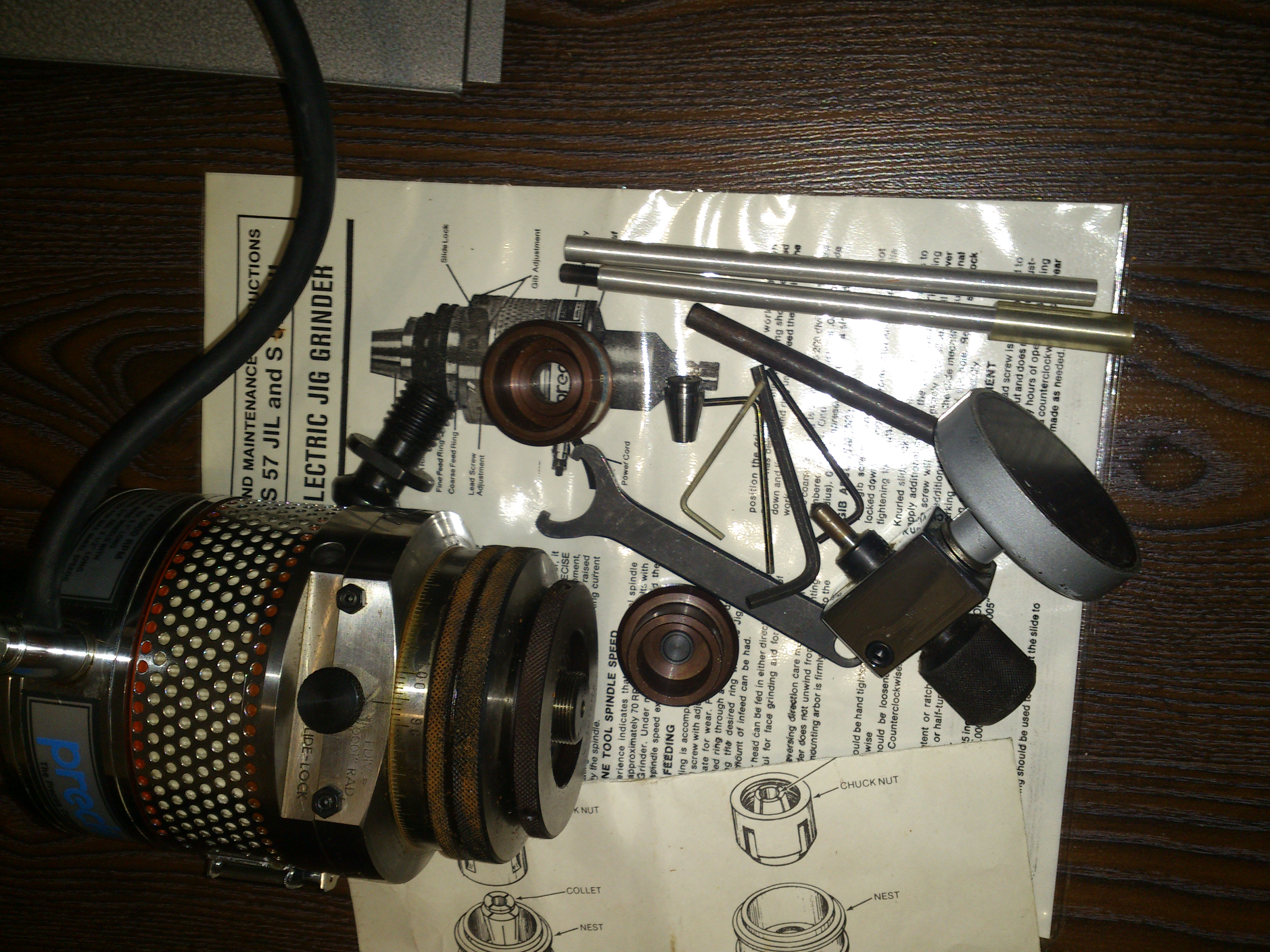

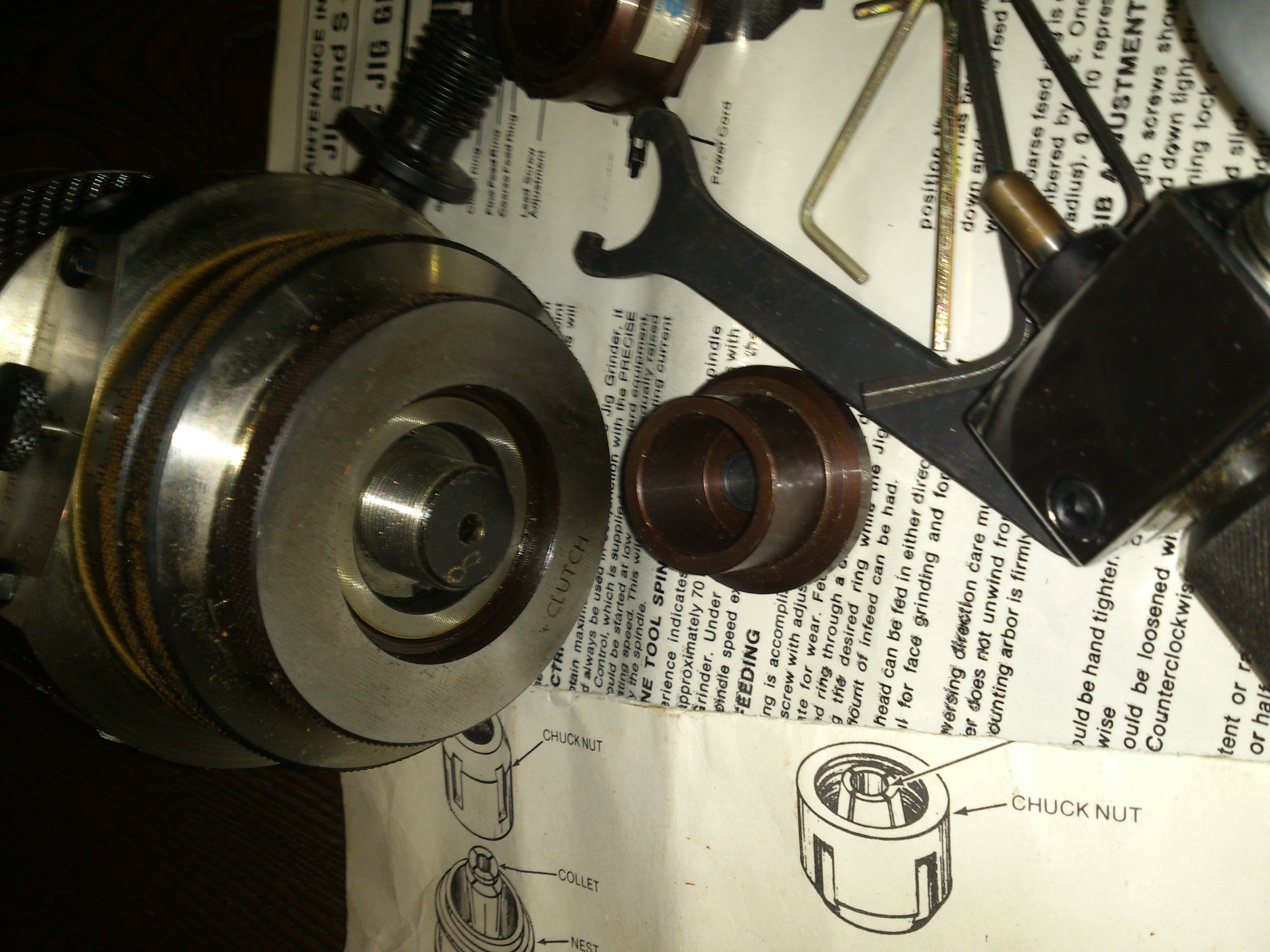

Могу дать в пользование вот это http://www.chipmaker.ru/index.php?app=a ... lot=685848 если есть желание заморочиться на приспособу-хвостовик (любо формы, которой посчитаете нужной и удобной для Вас), чтобы нормально зафиксировать шпиндель. Заодно у меня будет и приспособа :) :) :) :)
Re: чпу фрезер 600х400 по металлу
от чего он работает? и можно фото места крепления?
mhael
Сообщения: 2400
Репутация: 769
Настоящее имя: Ильдар
Сообщение mhael »
frezeryga писал(а):от чего он работает?
Я запускал от латра - ему нужно 120 вольт (максимум). А так крутить начинает и от 10-20 вольт. Можно вроде как и постоянку, но фиг знат, очкую проверять, поэтому запускал от переменки.
frezeryga писал(а):и можно фото места крепления?
На первой фотке видно, что можно сделать хомут за переднюю часть.
А на второй и третьей фотке видно резьбу в нижней части шпинделя и привалочную поверхность, на которую накручивался конус ИСО-50, за который этот шпиндель цеплялся в большой станок. Но мне досталось без конуса (только штревель одинокий).
